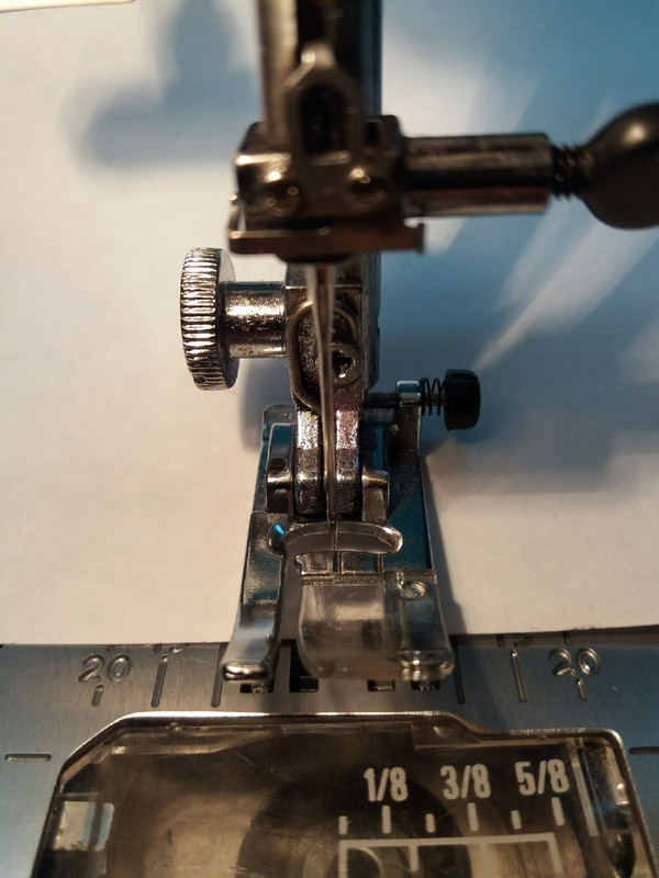

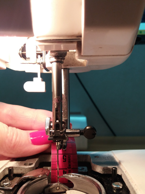

Проверка установка колеблющегося челнока
Для стандартной установки челнока в начале надо поставить новую иглу №90.
1.В начале проверятся высота игловодителя, для этого надо снять лапку и поднять иглу в верхнее положение.
 Добрый день . Измеряя высоту измерила основываясь на фото из темы. Аналог своей машины нашла,это JANOME art Dekor 718. Кроме обычной инструкции ничего более подробного  не нашла .
фото из темы
  • Janome 500 ELNA 3003
Пояснение было не для вашего типа машинки. Вы никакой документации и не найдете.
Она только для авторизованных механиков.
Поэтому сначала смотрим  вашу проблему в разделе вышивальных машин подраздел проблем.
Ваша проблема сейчас касается темы  "Пропуски стежков. Не захватывается нижняя нить"
Поэтом у перейдем туда решать. Но я хотела бы предварительно знать:
1. По какой причине машинку заклинило? Вы точно уверены, что заклинило именно вал в подшипниках?
Или может просто нить намоталась или  другая проблема с челноком?
2. Вы готовы разбирать машину и самостоятельно возиться с регулировками?
Потому что только выставлением правильного уровня иглы дело не обойдется.
Надо будет еще делать и синхронизацию иглы и челнока, а так же проверить ход транспортера.
И это  не очень быстрый процесс, я смогу заняться только на следующей неделе до воскресенья вплотную у меня жуткий аврал.

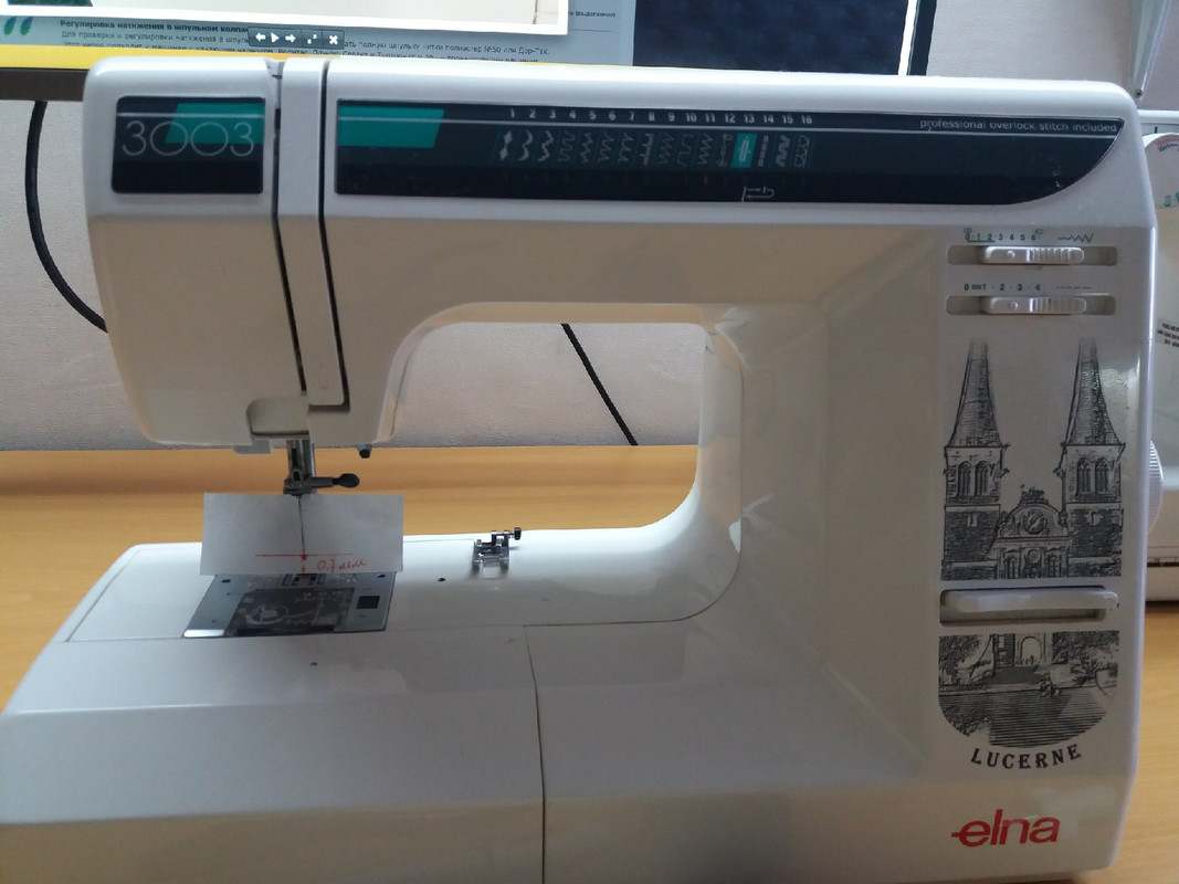

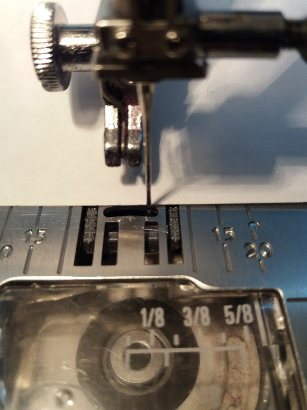

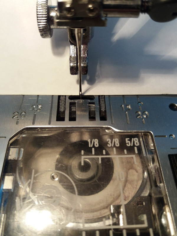

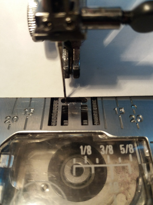

« Ответ #63 : 24 Февраля 2020, 11:55:54 »
Механик без меня разбирал машинку. Я к нему обратилась с заклиниванием вала. Когда машинку забрала домой,обратила внимание ,что игла стоит очень низко
Вот самое высокое положение моей иглы. Я задала вопрос своему механику,зачем он опустил игловодитель так низко,что  игла не может подняться над швом ,цепляется за него и ломается.Он сказал ,что регулировал строчку (пропуски). Я думаю,что при разборе он нарушил положение челнока  и игловодителем пытался подогнать  иглу к носику челнока.

« Ответ #64 : 24 Февраля 2020, 12:10:28 »
Положение челнока изменилось при тугом ходе вала.
И конечно надо было регулировать именно позицию челнока, а не игловодителя.

Изначально я сама виновата. Когда заметила что ход тугой,нет бы сразу остановить работу,я пыталась вручную вращать маховое колесо,строчку хотела дошить.А механик не имеет опыта.

Надо в начале выставить высоту игловодителя, а далее надо смотреть другие регулировки.
Цитата
Шить невозможно,игла цепляется за поперечные швы при стачивании деталей и ломается.
P.S. Я не понял! Вы хотите сказать, что забрали с такой высотой игловодителя и она работала, могла стачать два материала без шва?
 при таком низком положении иглы машинка шила. Конечно ничего толстого я прострочить не могла ,но шифон шила.

Очень трудно это представить, как она шила! но для настройки нужны будут шестиграники
P.S. я понимаю, что так называемый мастер денег взял, может пусть хоть ошибки исправит свои - не пробовали обратиться

Он скорее всего не понял,что так шить нельзя.Он пару недель на какие то курсы походил   и работает механиком,причем в солидной фирме. Я не знала,что опыта нет у человека,не отдала бы машинку ему. Он приезжал ко мне на дом,я просила чтоб назад игловодитель вернул,а он не понимает  ,что  все разбалансировано...
Отвертки шестигранники есть.

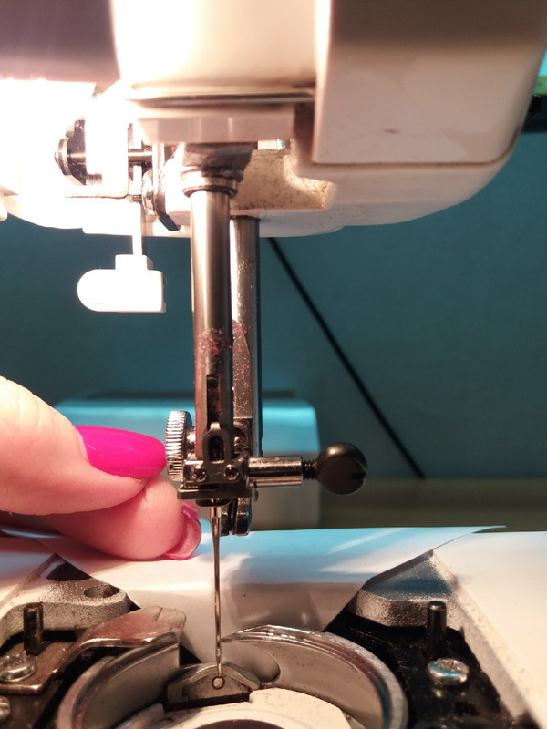

« Ответ #71 : 25 Февраля 2020, 12:50:27 »
Регулировка высоты игловодителя на машинах типа 18W,  MW3018, artDecor 718 и аналогов от Elna
1. Поставьте новую иглу номер 90 (14).
Убедитесь, что игла при прямой строчке входит точно в  центр  отверстия игольной пластины.
А так же при зигзаге слева и справа остается одинаковое расстояние между иглой и краем игольного отверстия.
2. Удалите игольную пластину и подшпульник.
3. Поставьте иглу на максимальный зигзаг.
3. Вращайте маховик на себя  пока  носик челнока не подойдет вплотную к правому боку иглы при левой позиции иглы.
4. Расстояние между верхним краем игольного ушка и выемкой  челнока  должно быть в пределах 1.7 - 2.1 мм
5. Если не совпадает - надо ослабить фиксирующий игловодитель  винт,   установить нужную высоту.
6. Проверьте, совпадает ли теперь расстояние.
В случае, если при шитье зигзагом  будут пропуски,  проверим положение челнока относительно иглы.
Но сначала заведите носик челнока ровно за иглу и проверьте чтобы между ними практически не было расстояния.
Там очень маленькое, одна десятая часть миллиметра или даже пять сотых.
Надавливайте  на иглу спереди например плоской мелкой отверткой.
Проверьте на всякий при крайних левом и правом положении иглы.
Ну и на будущее -  нельзя вращать маховик с усилием. Надо открывать машину и искать причины.
Теперь и причину будет сложнее установить, а надо бы, чтобы не повторилось. Их может быть несколько.
« Ответ #72 : 25 Февраля 2020, 16:03:49 »
Отвечаю по пунктам.
1.игла 90 ORGAN
Игла стоит не по центру,есть отклонение влево при прямой строчке и при зигзаге в правом и левом положении расстояние от краёв не одинаковое.Совсем маленькое отклонение,но все таки есть.
Игла стоит на максимальном зигзаге,полиция левая,носик подошел к правому боку.В среднем должно быть 2 мм. Фотографирую прямо ,ровно. Двух мм .не наблюдаю.
Сейчас буду устанавливать нужную высоту,при этом надо опустить  игловодитель.Что то меня это смущает,т.к. он и так низко стоит
« Ответ #73 : 25 Февраля 2020, 17:08:19 »
А вы при подъеме снизу смотрели расстояние или при опускании иглы?
Носик челнока должен подойти справа вплотную именно при подъеме иглы с нижнего положения
« Ответ #74 : 25 Февраля 2020, 17:10:40 »
при подъеме. Игла начинает подниматься и в это время подходит  носик челнока
