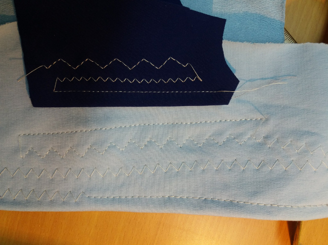

 Мои тесты

 А вот подкрутила шурупчик ,что ткань продвигает. Стало еще хуже.
лицо, изнанка а это игла при зигзаге нижняя точка

Я не вижу на зигзаге пропусков, но нить сильно гуляет, так быть не должно.
Для начала продуйте хорошо блок натяжения верхней нити и попробуйте снова.
Зигзаг сделайте чуть плотнее, а натяжение верхней нити чуть добавьте.
Добавляйте постепенно и смотрите, не выравнивается ли снизу.
А проверку всех точек машины, как написано в теме проблем с нитью, сделали?
Нет никаких заусениц нигде на пути, игольная пластина не побита. лапка не побита, компенсационная пружина работает?
Шпульный колпачок без заусениц и царапин?
В общем, полную визуальную проверку сделайте.
Прежде, чем грешить на челнок, надо бы проверить весь путь верхней нити
Пользователи, которые поблагодарили этот пост: Римма Петрова, Элюс, Механик

Верните его на место, я просто не заметила первого сообщения.
И я перепутала, то, где у вас лицевая, думала что изнанка.
На верхних фото у вас все нормально.
А в следующем сообщении верхняя нить перетянута или нижняя ослаблена.
Нижнюю  подтяните. Нижняя вообще без натяжения.
Или неверно была заправлена, или вы со шпульным колпачком намудрили (а его лучше не трогать)
И пожалуйста не надо уменьшать фото, заливайте полным размером.
Посмотрите здесь про регулировку натяжения нижней нити
Только первое сообщение
https://new-embroidery.com/forum/index.php?topic=1037.0
