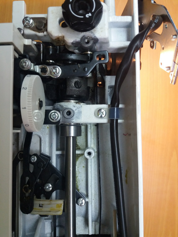

При правильной установке иглы, несмотря даже, что сделал мастер с челноком, игла должна опускаться ниже, а не как на фото.
Еще надо фото установки пальца кривошипа - боюсь мог залезть туда. А для этого надо снять верхнею крышку

Оффлайн suzi
  • Сообщений: 0
  • Страна: kz
    • Мое имя: светлана
Пропуски стежков. Не захватывается нижняя нить
« Ответ #82 : 26 Февраля 2020, 08:22:21 »

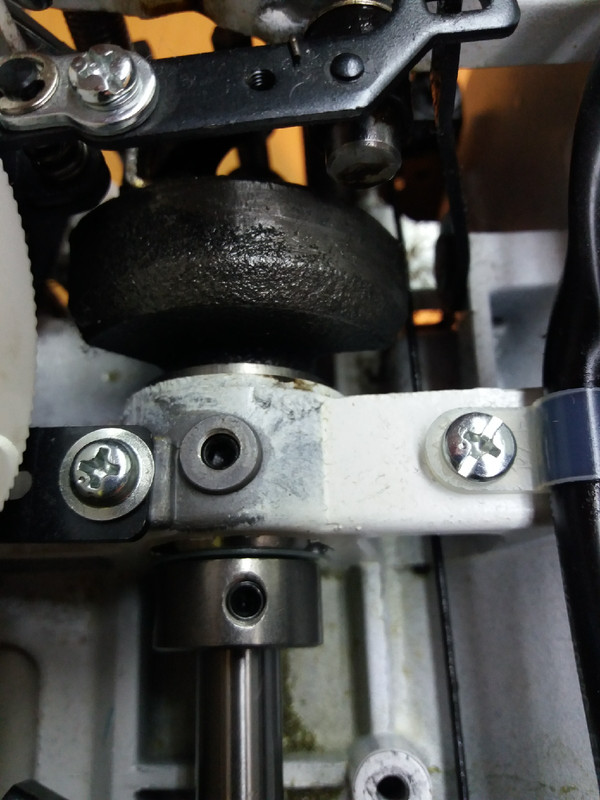

Фото сверху сделала,но я не знаю где этот палец и кривошип

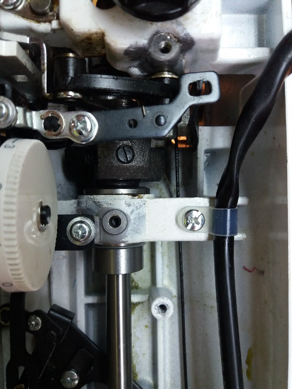

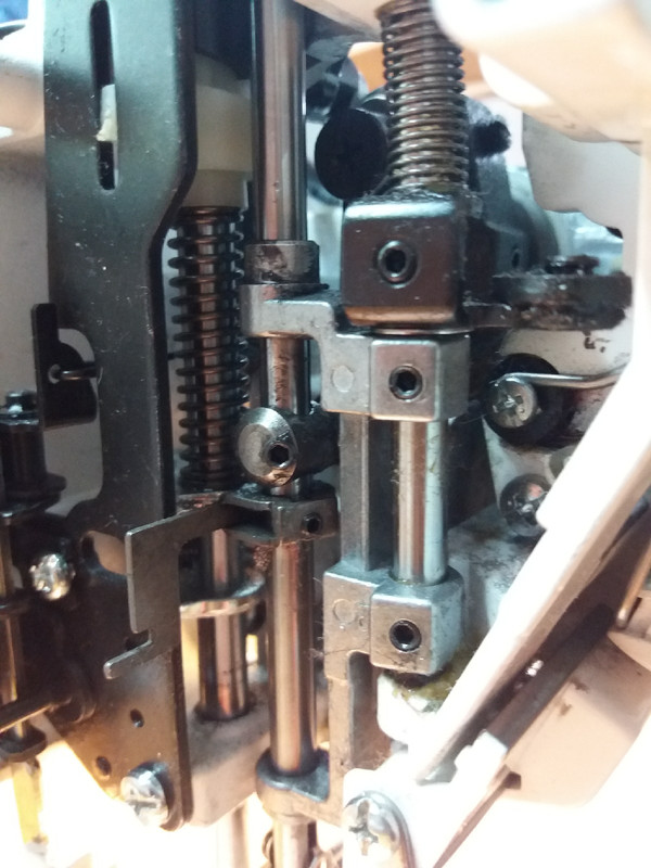

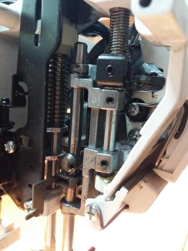

Игла не касается дна. Она  едва до челнока доходит. Вот её самое низкое положение при широком зигзаге

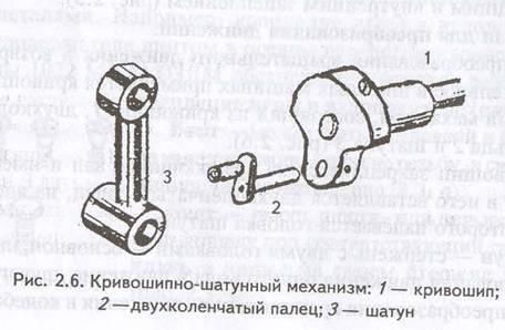

Посмотрите  на детали в  левой стороне. На конец вала насажен кривошип, а палец входит в него.
У вас очень маленький ход иглы. Сделайте еще фото сбоку и  чуть спереди, чтобы хорошо просматривался весь механизм.
И пожалуйста не уменьшайте картинки. На мониторе с большим разрешением они совсем  маленькие.
Попробуйте еще сделать фото со вспышкой и сверху, и сбоку.
При самом нижнем и самом верхнем положении иглы.
Заодно внимательно проверьте не намоталась ли где  нить.

Чтобы было понятней - картинка

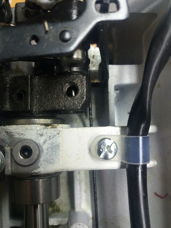

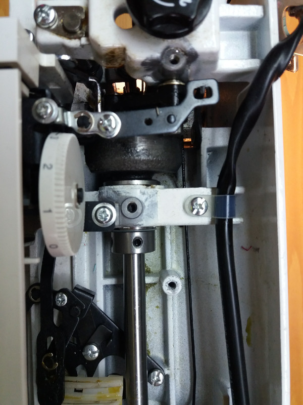

Оффлайн suzi
  • Сообщений: 0
  • Страна: kz
    • Мое имя: светлана

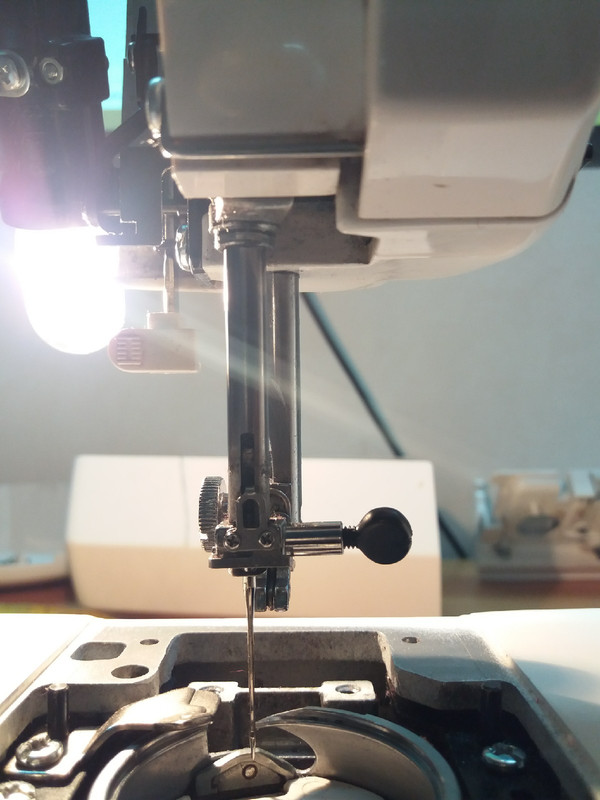

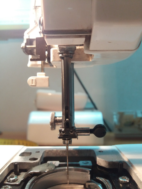

« Ответ #85 : 26 Февраля 2020, 09:44:24 »
фото при низком положении иглы
при самом высоком (строчка прямая)
  • Janome 500 ELNA 3003

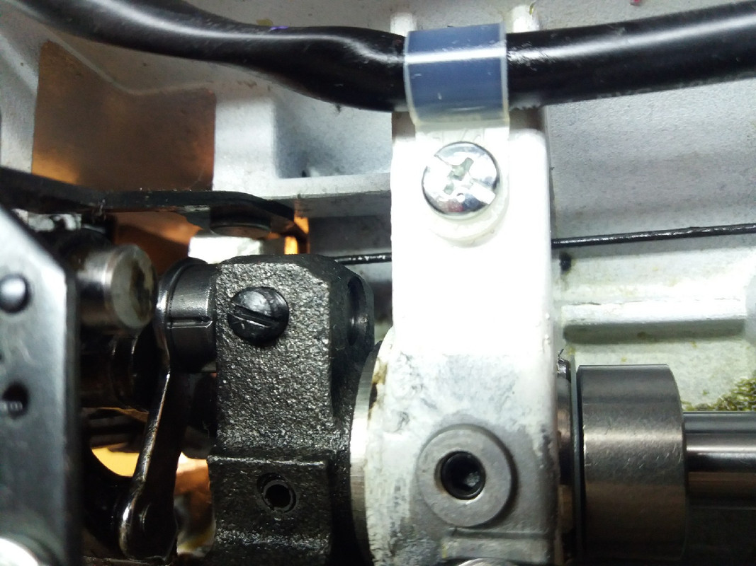

На кривошипе двмя винтами прикручен палец кривошипа. На пальце кривошипа есть запиловка, запиловка должна быть напротив винта 1.
Пользователи, которые поблагодарили этот пост: suzi, BoldBug
Оффлайн suzi
  • Сообщений: 0
  • Страна: kz
    • Мое имя: светлана
« Ответ #87 : 26 Февраля 2020, 11:19:41 »
Да ,так и есть

« Ответ #88 : 26 Февраля 2020, 13:24:51 »
Учитывая, что этот винт не утоплен глубже, то значит палец кривошипа стоит неправильно

Я выше написал как должно быть! -1 винт выкручиваете и смотрите паз пальца кривошипа, второй винт ослабляете

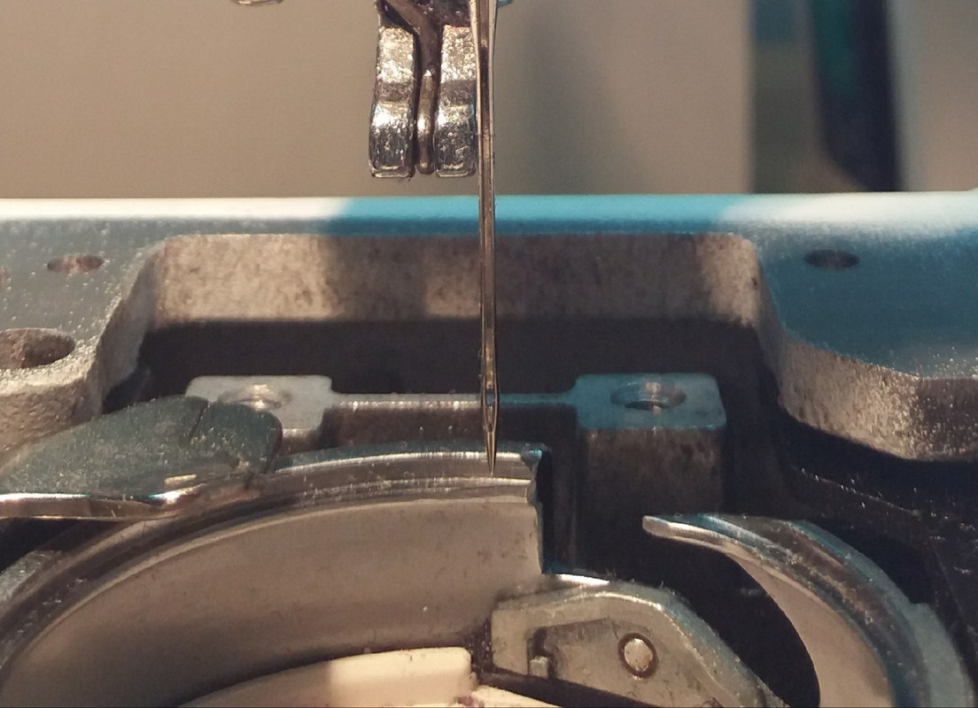

носик челнока не заходит за иглу,он её цепляет

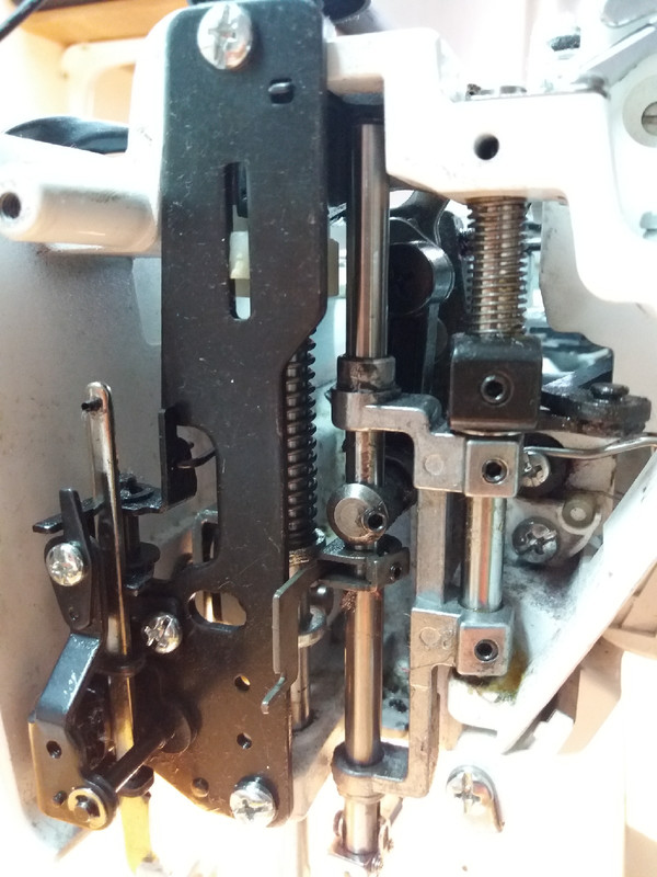

« Ответ #93 : 26 Февраля 2020, 14:27:48 »
Сделайте фото игловодителя в самом нижнем положении, после всех регулировок

носик челнока цепляет иглу в левом положении зигзага

« Ответ #95 : 26 Февраля 2020, 14:43:23 »
Не точно сказал, игловодитель в нижнем положении относительно челнока

немного повернула игловодитель,теперь носик не цепляет

Уже что то вырисовается 1-07.Теперь ставим максимальный зигзаг, и на левом проколе подводим носик челнока к игле. Носик должен быть выше ушка иглы на 0,5-1 мм

носик толстый.Если по его нижнему краю,то 1 мм ,а если в общем ,то носик выше 1 мм

Отлично! Носик не отгибает иглу?Должен быть зазор 0,1мм
Если все хорошо, то собираем и тестируем
