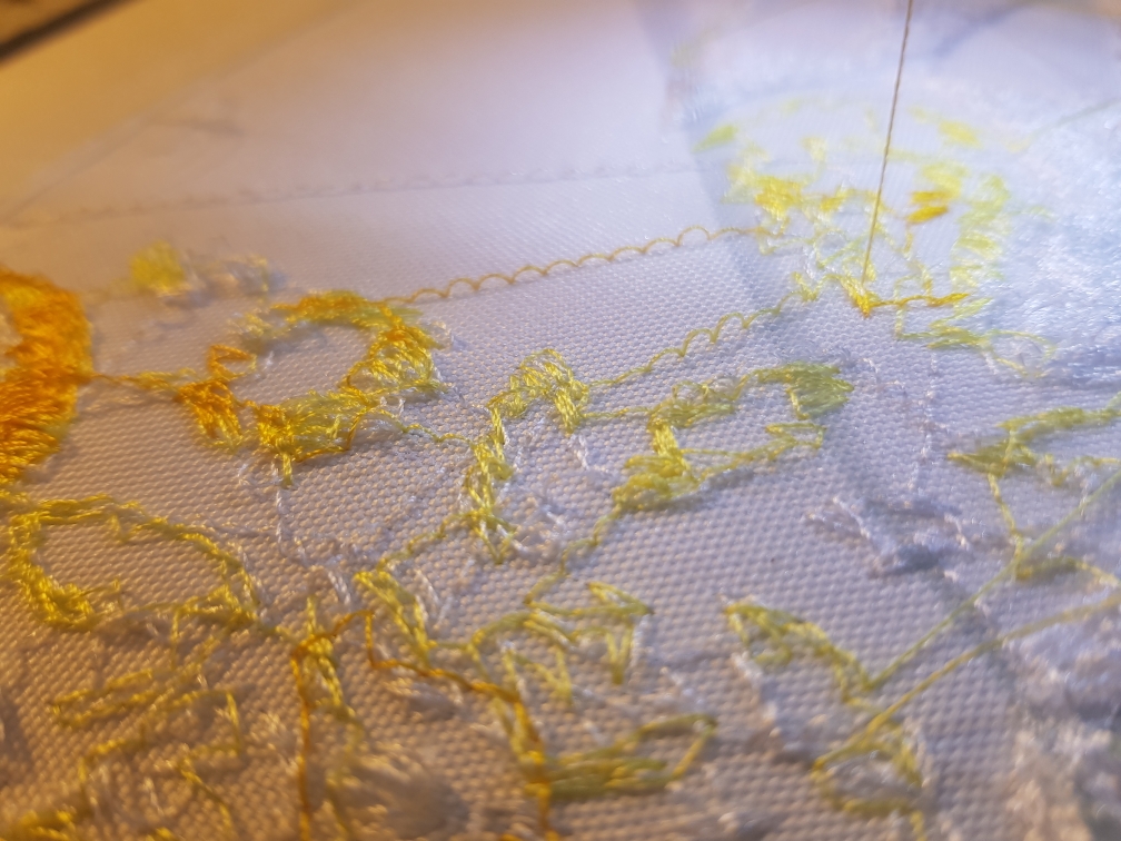

Проверьте, правильно ли ложится нить при заправке. Впечатление, что натяжения вообще нет.
То есть нить идет мимо тарелочек.  Ведь перед этим тесты отшились почти идеально.
Другие нитки - имела в виду не другой тип ниток. а другую бобину.
Попробуйте теми же, какими тест выполняли. Не надо много вышивать, одного лепестка первой строчкой достаточно.
Потом можно вынуть нити и снова на том же кусочке, а то так стабилизатора уйдет немеряно.
Заправляете при  поднятой лапке? Натяжение при поднятой отсутствует, но когда опускаете лапку - должны чувствовать натяжение.
И должны чувствовать разницу между 3, 5 и 9 , я писала выше как проверить.
И поставьте пожалуйста самую медленную скорость, какую возможно выставить.
Попробуйте  с педалью, если включите машину с уже включенной педалью.
Она должна и от педали работать, тогда можно пробовать сделать это медленно.

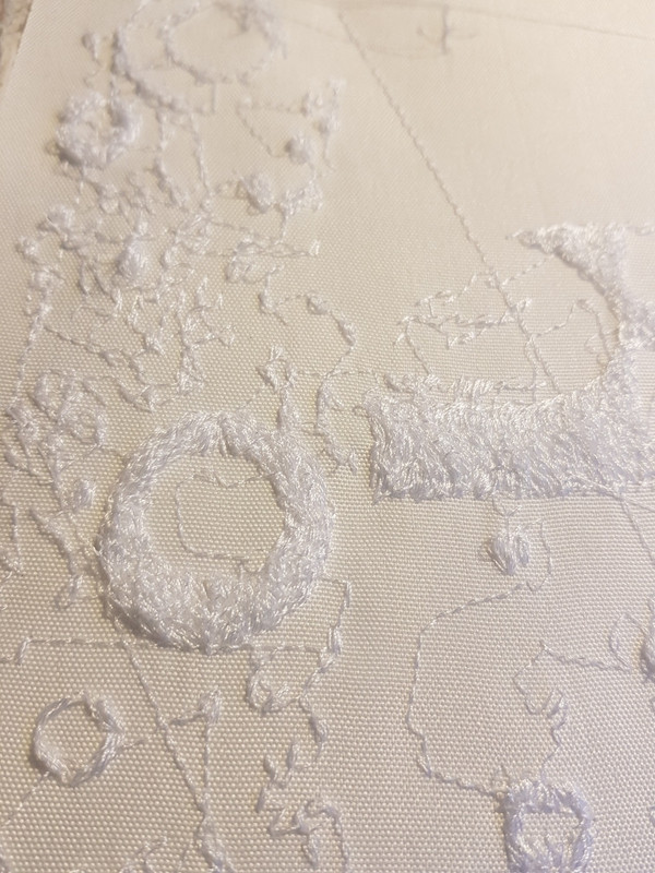

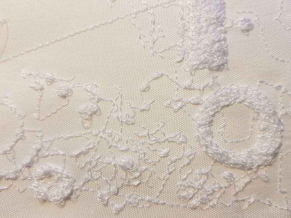

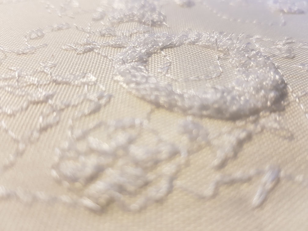

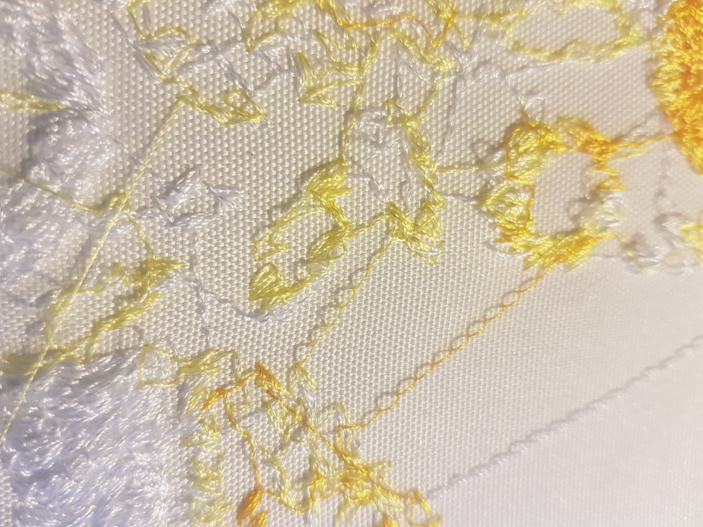

Кстати не подумала о катушке ниток, но именно тесты я же делала другими цветами. Попробовала вышить другим цветом, получилось тоже самое.
Натяжение когда проверял муж сказал разница есть, а вот я его не чувствую, ну и машинка как будто тоже разницу не чувствует.
Хотя конечно лапку когда опускаю нить идёт тяжело, но как будто одинаково тяжело на всех обметках от 3 до 9.
Единственное, была у меня мысль что как то всё таки мы перетянули нижнюю. Попробовали ее ослабить и сразу результат гораздо лучше. Но не знаю можно ли ее еще ослаблять? Мне кажется сейчас она выдерживает 12 грамм.

ОТ 12 до 15  - это норма. Нов редких случаях можно чуть меньше.
Вы точно правильно его натяжение  проверяете и вес есть точный? 12 грамм - это очень мало.
Надо подвесить грузик и смотреть чтобы нить шла вниз легко, но сама не сматывалась, только при потряхивании.
Я когда тяну нить при правильном натяжении - она идет очень легко из шпульного колпачка. Чувствуется натяжение. но слабое.
Подгоняйте тогда по нижней нити при натяжении верхней примерно 7.
С машинкой точно нет проблем. это что-то с расходными. И стабилизатор все-таки тонок даже в 4 слоя.
Его видно на глаз. что это чуть не паутинка.
Поэтому придется играть натяжением, в машинке вы вроде уже все возможное поправили.
Не вышиваю кружево вискозой - только полиэстером ли хлопком.
Так для хлопка приходится делать натяжение вдвое выше, чем на полиэстер - вот такая разница.
Пользователи, которые поблагодарили этот пост: Юла55, Ирина

Марина, спасибо вам еще раз! Я подписалась на вас на ФБ, там кажется нужен был отзыв, если еще нужно, может дадите ссылку куда написать?

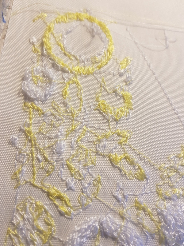

Сегодня еще раз проверим натяжение, т.к. да, было очень тяжело тянуть за нижнюю нить. Думаю мы его не правильно настроили. После того как вчера подкрутили, тянуть стало легче, ну и результат вышивки сразу лучше стал. Так что думаю еще раз надо его перенастроить.
  • Brother NV4000
Оффлайн BoldBug
  • Сообщений: 4126
  • Репутация 111
Надо найти точные весы, найти грузик на 12 гр, один раз отрегулировать колпачок и больше не трогать.
Еще раз посмотрите в теме регулировки натяжения как именно надо проверять колпачок (в каком положении).
В виде грузика можно найти шпульный колпачок от старой швейной машинки, какие были у  Чаек и Подольских.
Он весит 15-18 гр. Отрегулировать по нему и затем еще  ослабить Но так. чтобы легкое натяжение все-таки было.

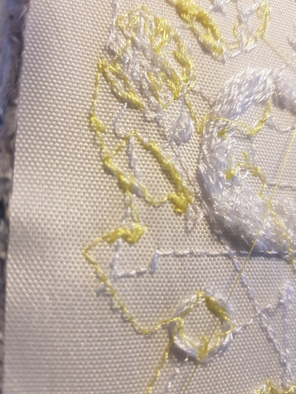

Спасибо, я поняла что там надо писать очень осторожно, поэтому вечером с компьютера напишу )) а то боюсь с телефона задену и окошко исчезнет )
Грузик мы нашли, две монетки по 6 грамм. Но кажется машинка хочет еще слабже ). Т к те фото которые выше черной ниткой, это кажется уже меньше 12. Но возможно мы просто запутались, поэтому сегодня ещё раз все перепроверим.
  • Brother NV4000
Оффлайн BoldBug
  • Сообщений: 4126
  • Репутация 111
Главное, чтобы при проверке правильно вертикально держать шпульный колпачок.
Нить должна вдоль его поверхности спускаться вниз.  Для ваших ниток могут быть отклонения.
Еще вариант -  между пластинками колпачка что-то попало. Или слабо отшлифован, может надо еще полировать.

Добрый день. Проблема такая- вышивальная машина Janome 500e очень сильно петляет, и причем в основном когда выполняет гладь и вышивает снизу вверх. В чем может быть причина? Перепробовала разное натяжение, даже уже нижняя нить выглядывет, но петли все равно есть. Заранее спасибо)
  • Janome 500e
Оффлайн BoldBug
  • Сообщений: 4126
  • Репутация 111
Проблемы с нитью - натяжение, петли, обрывы
« Ответ #539 : 16 Сентября 2020, 14:54:48 »
Для начала проверьте натяжение нижней нити, как это сделать описано в первом сообщении по ссылке ниже
https://new-embroidery.com/forum/index.php?topic=1037.0
Затем прочтите первые сообщения этой темы и сделайте тщательную проверку по всем пунктам.
Затем сделайте вышивальные тесты, оба.
Фотографии большого размера (не уменьшенные) в пяльцах с обеих сторон обоих тестов выложите пожалуйста сюда.
Вместе с описанием попунктно всех проверок, что вы сделали, и их результатов.
Пользователи, которые поблагодарили этот пост: Элюс, Механик

Здравствуйте! Elna 9900. Петляет нить на всех 4 иголках, при чём, почти всегда. Всё испробовала. Сервиса по этим машинам в Австрии (живу здесь) нет. Не знаю, что делать. Решила написать вам, как в последнюю инстанцию перед тем, как отказаться от неё вообще.
  • Elna 9900
Оффлайн BoldBug
  • Сообщений: 4126
  • Репутация 111
« Ответ #542 : 01 Ноября 2020, 20:15:46 »
1. Попробуйте выполнить тесты из первого сообщения, используя рекомендуемые расходники.
Тест достаточно выполнить  одной любой иглой, раз они ведут себя одинаково.
По стандартному тесту, выполненному с использованием стандартных материалов возможно будет лучше понятно.
2. Вспомните, после чего такое началось.
3. Не совсем разобралась по картинкам, стежки не пропускает или пропускает тоже?
4. В вашей стране сервиса для Джаноме тоже нет? Машины Элна - полные аналоги джаномовских.
Пользователи, которые поблагодарили этот пост: Механик, natasjamal, Элюс

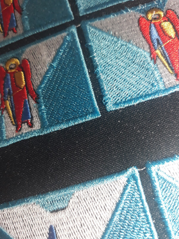

Добрый вечер! Проблема такого характера, машинка Джаноме 11000, при вышивке уже проверенных дизайнов, теми же нитками, которыми я вышиваю обычно, без изменений в настройках стали появляться петли сверху. Но только при движении каретки строго слева направо. Если строчка идет справа налево или по диагонали, петель нет.
Теперь, что я сделала по вашим рекомендациям.
1. Проверила шпульный колпачок, заусениц не нашла
2.Проверила натяжение пластин, как вы рекомендуете, с грузиками( брала 2 монетки по 2 рубля, они вроде примерно по 5, 5 граммов)
3. Проверила зазоры и положение крепежной пластины. На мой взгляд, все нормально. Зазор примерно 1мм
Проверила натяжение в швейном режиме. Швейные нитки 40, игла 80, ткань бязь 2 сложения
дальше отшила тестовый дизайн для хускварны. Ткань бязь, игла 80, нитки п/э Аллегро и нижняя тонкая Аллегро, отрывной стабилизатор 60г/м + спрей-клей. Натяжение по умолчанию, у меня 2.6 Пластины с маленьким игольным отверстием у меня к этой машине нет.
И на следующих фото стрелочками я указала проблемы на тестовых образцах.
Здесь верхняя нить вылезла петлями
А здесь участок, который как раз отшивается справа налево и обратно 1-03
Вроде ничего не упустила)
  • Janome 11000, Janome 300
Пользователи, которые поблагодарили этот пост: BoldBug, Механик
Оффлайн BoldBug
  • Сообщений: 4126
  • Репутация 111
« Ответ #547 : 03 Декабря 2020, 22:44:26 »
Для начала - пластину для прямой строчки надо бы купить.
https://new-embroidery.com/forum/index.php?topic=4379.0
Я бы добавила натяжение верхней нити в швейном режиме.
все остальное смогу посмотреть и подумать надо проблемой только после 13 декабря.
Пока не могу - аврал и проблем выше крыши, извините  1-22
Пользователи, которые поблагодарили этот пост: Оксана Кузнецова, Механик

Да, Марина, про натяжение в швейном блоке согласна, есть немного верхней нити снизу. Спасибо за отзывчивость, буду ждать)

Не играет роли в каком направлении петли сверху, в любом случае надо увеличить натяжение верхней нити, как советовала Марина. Делается по чуть -чуть, а если после этого полезет нижняя на верх, то и добавить снизу натяжения
