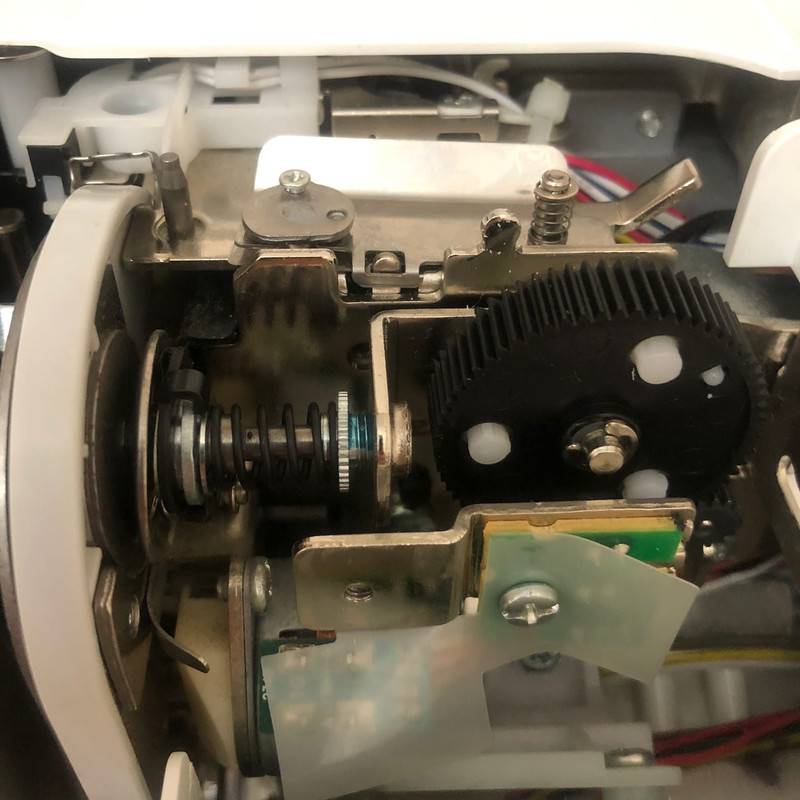

Проверили все пути прохождения нити, нашли еще в игольной пластине большие заусенцы, отшлифовали.
Механизмы почищены, обрезка отключена всегда и была. Зазор в шпульном колпачке около 1,5-1,7
Не можем найти как: проверить работу  компенсационной пружины и блока натяжения нити. Подскажите пожалуйста как это проверить?
Между тарелочками все было чисто.
Но, все же после всего этого попробовала вышить пару строчек - как будто врехняя и нижняя нити вообще почти не сцепляются между собой, очень очень слабо.
  • Brother NV4000

Компенсационную пружину проверить легко - откройте (снимите) боковую панель чтобы ее было видною
Заправьте верхнюю нить  до иглы, опустите лапку. Правой рукой придержите катушку, левой потяните за хвостик.
От натяжения нити пружина должна ходить вверх, когда опускаете нить - вниз.
С блоком сложнее. Опустите лапку как для шитья. Нить заправлена до иглы.
Потяните за нить трижды - при полностью нулевом значении натяжения, при стандартном и при максимальном.
Разницу должны почувствовать руками. Снимите верхнюю панельку и посмотрите,  тарелочки при опускании лапки сдвигаются?
Посмотрите  чтобы шаговый двигатель, который их сдвигает, работал.
Черная шестерня правее тарелочек должна вращаться при опускании и поднятии лапки.
Подрегулировать натяжение можно, я чуть позднее скажу как. Но пока очень странно - натяжение вот так враз не слетает, тут еще что-то есть.
Натяжение в шпульном колпачке должно быть примерно 12 гр, ну максимум 15.
Надо заправить нить в шпульку,  найти грузик и проверить. Как проверить - написано в теме регулировки натяжения.
Зазор 1.7 великоват, я бы чуть уменьшила. Хотя на натяжение это скорее всего не влияет.
Проверьте все это. Потом можно сделать  швейные тесты, как описано в первом сообщении.

Спасибо большое, завтра буду проверять дальше. Пока возник вопрос, нашла что-такое эта пружина и нашла фото как она выглядит и посмотрела на свою....посмотрите пожалуйста, на вид она совсем расслабленная уже? Третье фото выложила просто, может вы там что-то тоже сможете увидеть.
И еще вопрос по швейным тестам, написано фото нужно в пяльцах, а разве на швейном режиме можно поставить пяльцы? Как это сделать? И если у меня нет возможности найти нужные номера ниток, игл, и ткань, то стоит ли делать швейный тест или может сразу можно будет вышивальный?
  • Brother NV4000

Ваши фото мелкие,  рассмотреть что либо сложно, когда заливаете на сервер, снимите галку с оптимизации размеров.
Но вряд ли я что замечу по фото, машинку давно не видела, у нас их мало покупали, а по памяти деталей не восстановить.
Компенсационная пружина на первой вашей картинке - для  швейных машин старого типа.
Компенсационные пружины в вышивальных совсем не похожи - они значительно тоньше. нежней и чувствительней.
Примерно такой формы
Сама пружина стянута быть не должна, ее задача - оттягивать вниз свободную нить. Конечно, с ней могло что-то случиться.
Самое частое - перетирается, кончик обламывается.  Могла и соскочить, но на ваших снимках ее не видно.
На ваших фото компенсационной пружины  не видно, она может быть видна только сбоку.
На фото только пружина блока натяжения, она и должна быть свободной при поднятой лапке.
Компенсационную пружину так и не увидели. Отправляю еще пару фото, но это вроде тоже не они, т к они совсем не связаны с прохождением нитки. И больше никаких пружин не видно.
Натяжение блока проверили, вроде все нормально. Подправили натяжение в шпульном колпачке. Зазор проверили :1,5
Кроме получается пружины все проверили.
