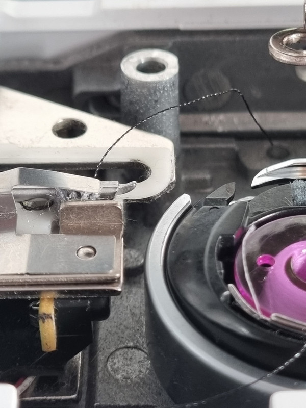

Марина, вот что я обнаружила сегодня при ярком свете фонарика и лупы. Как раз за эту сторону и цеплялась верхняя нить.
Можно заказать у вас шпуледержатель. Я напишу вам в личку. Кое что еще хотелось бы заказать.
  • Topaz50, Janoma500E, Janoma204D, Bernette Milan8,Bernette B42, Singer Confidence

« Ответ #653 : 24 Января 2024, 17:29:55 »
Нить там вообще проходить не должна.
Попробуйте пошлифовать пилочкой для ногтей.
Лучше стеклянной, металлические оставляют задиры.
И проверьте все по ссылке, что дала выше - это крайне важно.
Там только первое сообщение.
Пользователи, которые поблагодарили этот пост: Юла55, Механик

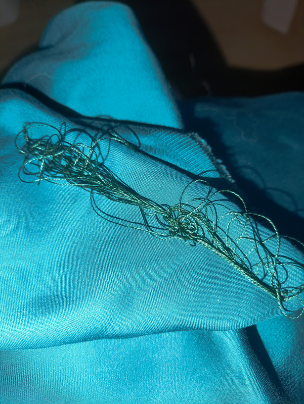

Заправила нити по инструкции. Выбрала ткань и строчку. Включила. Все в порядке, строчка прекрасная. Нажала стоп.
Начала подшивать второй фрагмент и увидела, что с изнанки стали появляться маленькие петли, хотя настройки я не меняла и ткань тоже.
Попробовала увеличить натяжение. Петли стали больше.
Вернулась к изначальным настройкам - лицевая сторона все хорошо, изнаночная - мочалка.
Перезаправила машину. Не помогло.
Разобрала, почистила под игольной пластиной, сняла шпульный колпачок. Особенно грязи там нет.
Еще раз перезаправила. Верхняя нить ложится свободно, а с изнанки просто ужас. Сейчас шить невозможно тк нижняя нить настолько "разматывается" под тканью, что попадает под игольную пластину и машина останавливается и просит убрать нитки.
Понятия не имею, что я делаю не так. Ведь изначально строчка была хорошая а потом будто само собой все изменилось.
Сейчас строчка выглядит так:
Спасибо!

« Ответ #655 : 13 Сентября 2024, 08:24:50 »
Здравствуйте.
Я новичок и прошу совета.
Здравствуйте.
А давайте начнем с чтения первых сообщений этой темы.
Во-первых, петли снизу дает не нижняя нить, а верхняя.
При проблемах она всегда себя так ведет - сверху красиво, снизу петли.
Надо проверить  не обломилась ли компенсационная пружина.
Для определения проблемы ваши картинки бесполезны.
Иничего из написанного так же не поможет в этом деле.
Надо сделать то, что написано в первом сообщении.
В точности соблюдая все рекомендации.

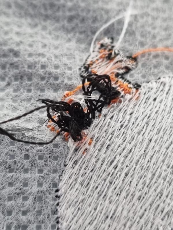

Здравствуйте, машинка innovis f440e, при вышивании начала путаться верхняя нить снизу. Думаю дело в механизме отрезателя, так там путается нить и затем наматывается на челнок. Нож меняла, но не помогло. Подскажите пожалуйста что можно ещё сделать? Может вообще снять механизм отрезателя? Такое ощущение, что цепляется нить крючок нитеобрезателя

« Ответ #658 : 24 Октября 2024, 13:15:12 »
Здравствуйте.
Не обязательно проблема в нитеобрезчике, компенсационную пружину проверяли, работает?
На шпульном колпавчке нет заучениц? А на носике челнока? Может и другая причина.
Но прежде всего проверьте механизм ножа, может он до конца не отходит.
Или отклоняется из-за застрявших очесов или ниток, надо бы разобрать и почистить тщательнее
