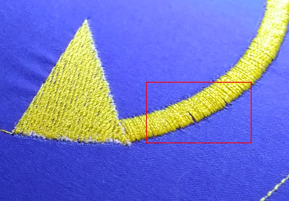

Добрый вечер!!! Тест 145x255
Фото пока такие, мой телефон в ремонте. Днем пока сфотографировать нечем, беру у мужа, а он приходит поздно))) Первые два настройки натяжения и скорости вышивки.
Нитки Гунолд 120 полиэстер, игла Шметц 75 вышивальная титаниум, стабилизатор флизелин отрывной немецкий 60 г/м3, материал плащевка плотная средней толщины рубашечная, фиксация материала -  клеевой спрей и рамка (стандартная машинная по краю пялец, стежок 5 мм по умолчанию)
На последнем валике машина начала пищать довольно громко как будто о металл что-то трется и что-то в челноке "хлюпает", но могли и пяльцы о платформу, она металлическая. Когда перешла к завершающей строчке писк прекратился постепенно, последние 3 см ничего не слышно было, шила очень тихо. Но ход всегда был ровный, шила весь тест ровно, нитка верхняя не дергалась, натяжение было одинаковое, без сильных натягов и провисания

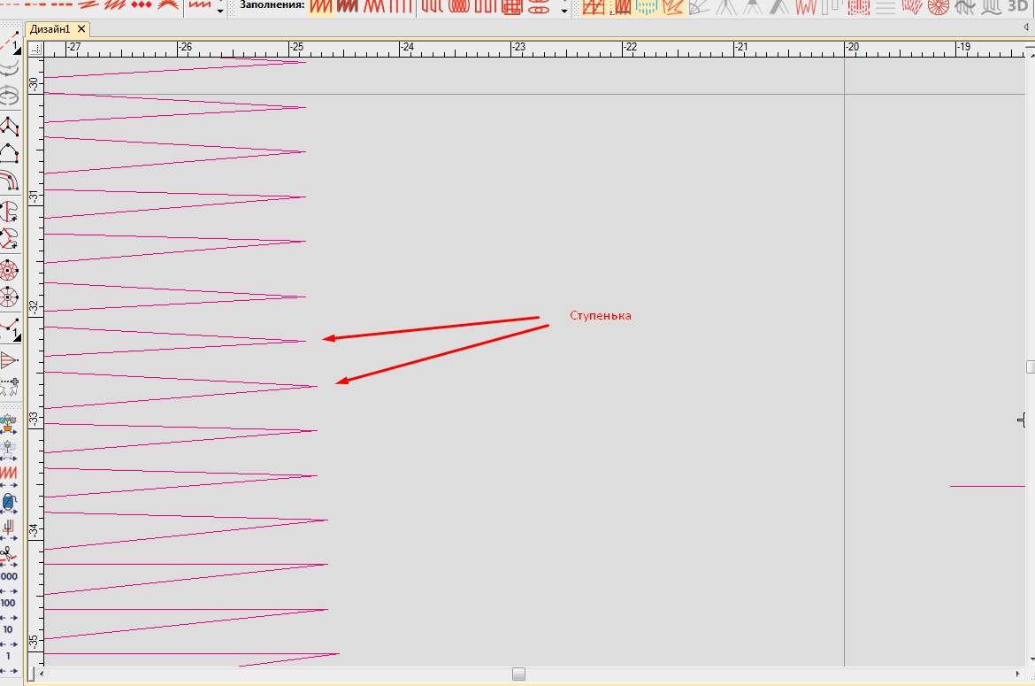

Открыла тест в Wilcom и посмотрела там, где на вышивке ступенька и просвет на валике. В дизайне в этих местах то же самое. Может быть из-за того, что Бернина сделана под квилт она точно повторяет дизайн, а в других машинах предусмотрено аппаратное сглаживание сатина? Сделаю тест, где вручную перемещу проколы равномерно, посмотрим что получится. В 8 версии ПО Бернина анонсировано адаптирование дизайнов сторонних производителей к машинам Бернина. Хочу апгрейд с 6 до 8 версии купить, но это будет апрель-май.

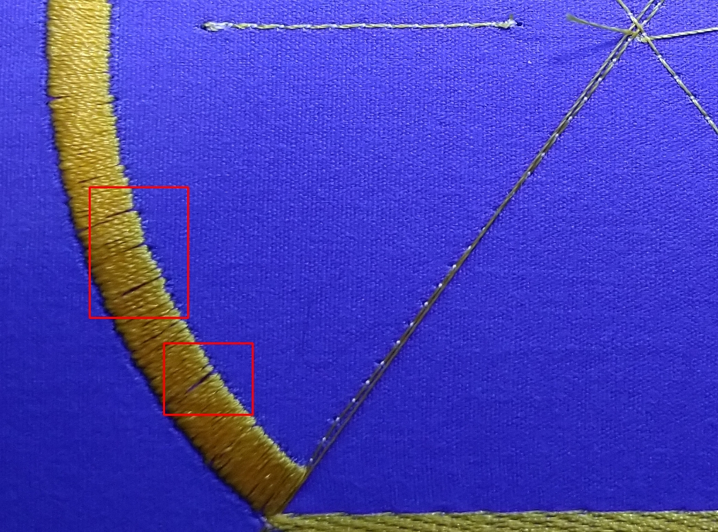

Вышивала 3 теста -Тест 100х100 и Тест 145х255 натяжение 2.5, на 1 деление больше, чем вчера.  Тест Круг 140х140 натяжение 2.5. При вышивке Теста 100х100 и Теста 145х255 был сильный вибрирующий звук и постукивание. Определили с мужем, что звук трения металла и постукивание в челноке, неравномерный, максимальный при движении иглы из крайнего верхнего положения вниз. Перед Тестом 3 Круг 140х140 провела чистку и смазку челнока, звук и постукивание полностью исчезли, машина очень легко вышивала.
Характеристики общие для 3-х тестов: игла Шметц 75 Титан вышивальная, нитки Гунолд 120 верхняя, нижняя боббинфил 70 Мадейра, стабилизатор немецкий флизелин отрывной, 60 г/м3, клеевой спрей (очень немного), материал плащевка рубашечная плотная.
Тест 100х100. Натяжение 2.5, увеличено на 1 деление
Тест 145х255. Натяжение 2.5, увеличено на 1 деление
Тест 140х140 Круг. Натяжение 2.5

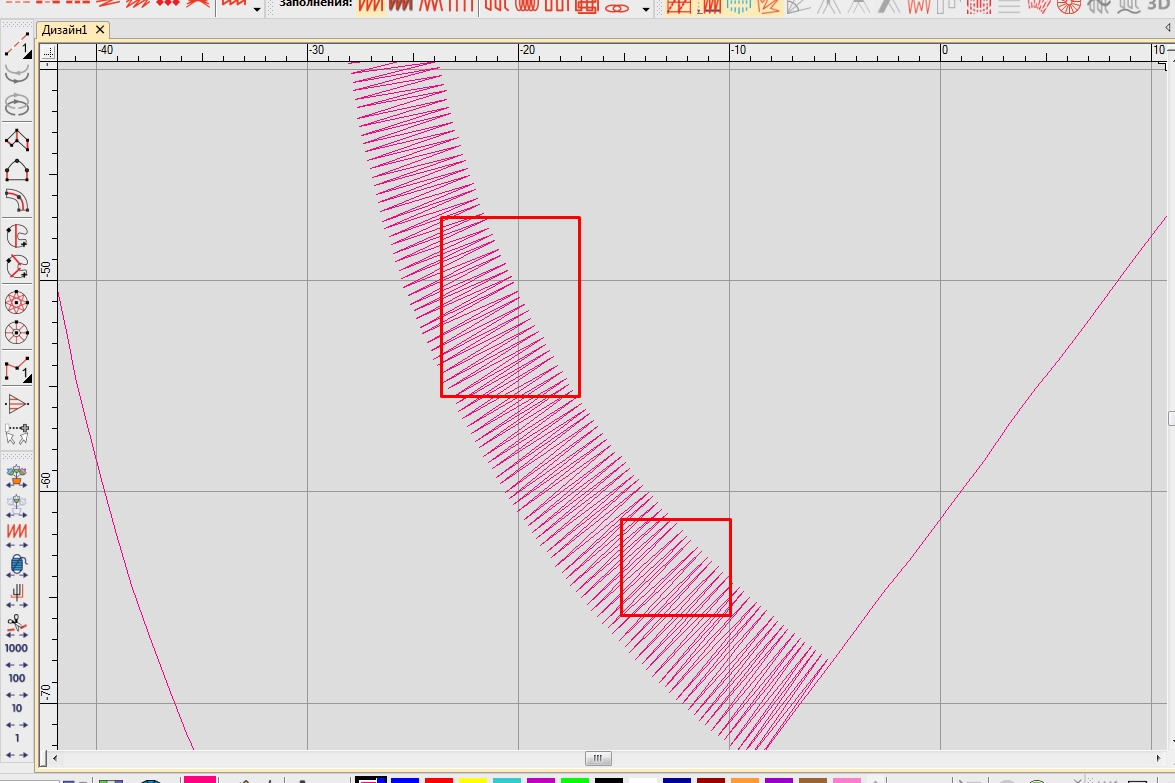

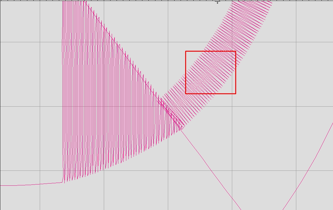

Скрины Теста Круг 140х140, открытые в ПО Wilcom (первые 4) и BERNINA Embroidery Software v6.
В машину тесты загружались ТОЛЬКО простым копированием тестов, которые скачала с облака, без открытия их в вышивальных ПО.
Скрины сделала для сравнения. В ПО в тестах есть смещение точек проколов и ступеньки, а  вышились тесты лучше, особенно круг (как мне кажется)

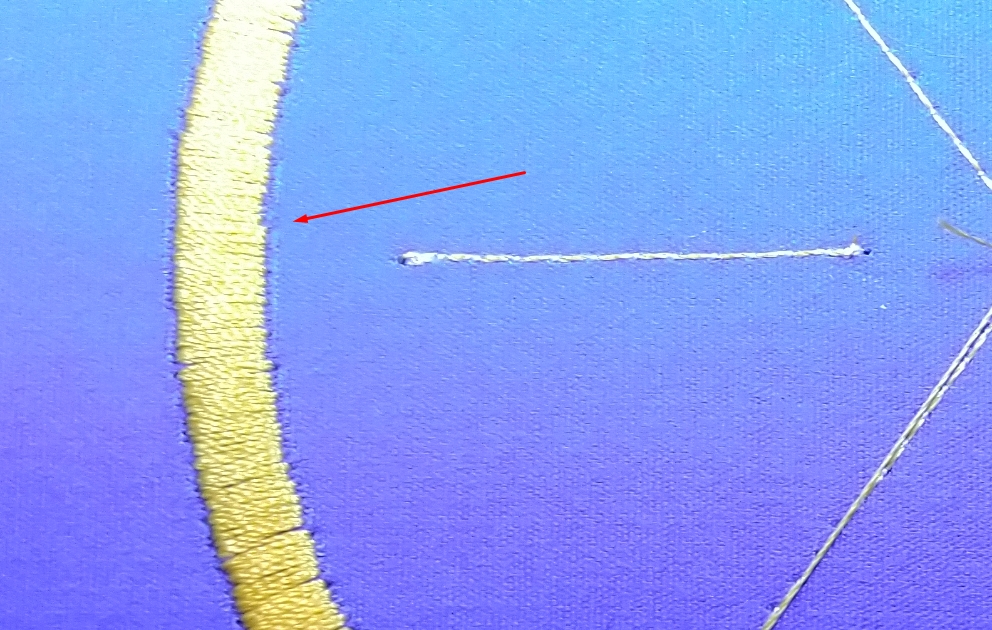

Сейчас тесты лучше. На моих кругах нет просветов и неровностей линии контура.
Что мне не нравится - неравномерность натяжения, с изнанки это отчетливо видно.
