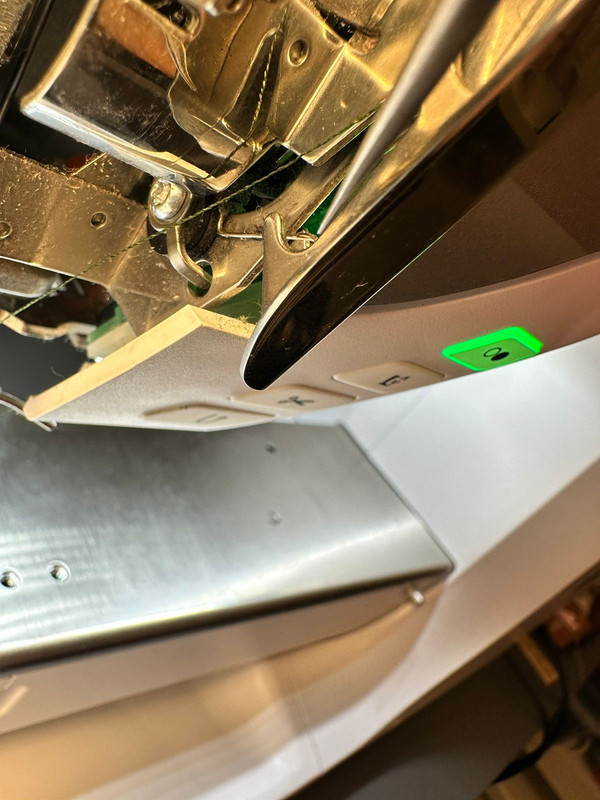

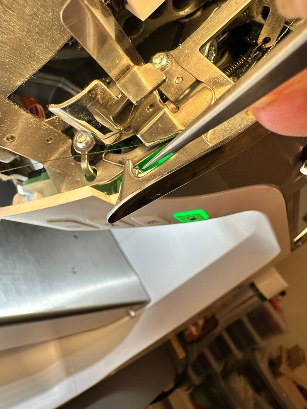

 Добрый вечер!
Подскажите, судя по фото, сломана пружинка? Вывалилась при шитье часть детали и машинка стала выдавать обрыв верхней нити. Если это проблема с пружинкой,можно ли после ее покупки поменять ее самим?
  • Бернина 790
Оффлайн BoldBug
  • Сообщений: 4126
  • Репутация 111
Прохождение верхней нити (на примере Bernina)
« Ответ #10 : 19 Декабря 2023, 21:51:33 »
Здравствуйте. Да,  похоже, что пружина.
На моделях 7 серии пружины точно такие же, как на моих снимках.
Вот тут она видна хорошо, обломился загнутый кончик
Самому поменять не получится.
К ней крепится хвостик сенсора, который ведет к датчику.
И разобрать надо прилично. И гарантию потеряете.
Я бы отдала в сервис, и не абы какой, а который по Бернинам.
Вроде модель еще не очень и старая, а пружина уже полетела.
Пользователи, которые поблагодарили этот пост: Механик, Птичка

Здравствуйте , я к Вам за помощью. У меня Bernina Artista 730 и сломалась компенсационная пружина , пытаюсь наладить сама и возникла проблема с ее разборкой. Не подскажите как это сделать поэтапно Может схема есть , то поделитесь пожалуйста
  • bernina artista 730
Оффлайн BoldBug
  • Сообщений: 4126
  • Репутация 111
« Ответ #23 : 19 Сентября 2025, 15:43:52 »
Зравствуйте.
Наладить пружину практически невозможно, там очень чувствительный сенсор.
Надо просто заменять пружину на новую.
Как найдете новую, сделаю фото и покажу, у меня такая же машина сейчас есть.
Новую надо заказыывать через официальный сервис бернины с предварительной предоплатой.
Оффлайн Наталияя
  • Сообщений: 3
    • Мое имя: наталья
« Ответ #24 : 20 Сентября 2025, 12:47:09 »
Здравствуйте , я пружинку купила , она у меня есть , но я не знаю как снять старую сломанную и поставить новую. Механик который длительное время мне помогал с ремонтом , умер а я не когда не смотрела как он это делает , он в свое время раскручивал виток пружинки а теперь и она сломалась. Помогите пожалуйста
