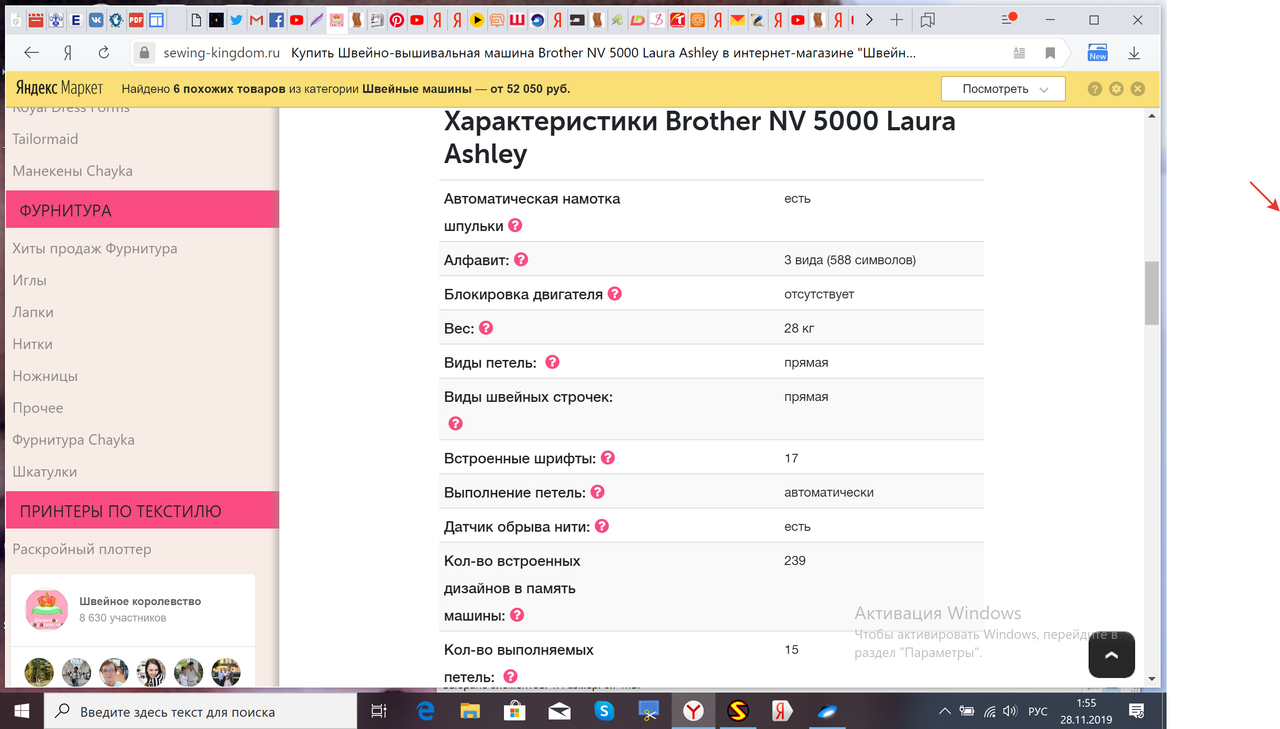

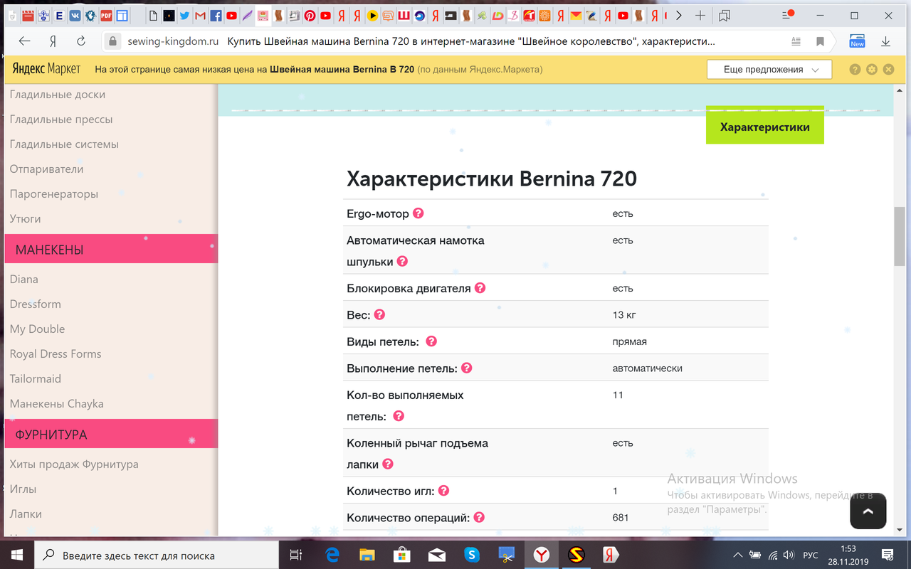

спасибо огромное за развернутый ответ!))) остановила сегодня взгляд на 4 модели. Бернина Б 560, Бернина 720, Бразер Иннов 5000 (лаура эшли) и Бразер Иннов V5.  в Бернине смущает легкий вес, там рамная конструкция, все крепится к корпусу пластиковому и мне показалось по видосам, что она сильно вибрирует и громко. говорят разбалтывается конструкция быстро... Меня это немного напугало, хотя на вид Бернины классные и лапка с контролем скорости это большой плюс, ну и вертикальный челнок.
А Брозер тяжелее в 2 раза, что дает уверенность в большем количестве металлических деталей и она не скачет. Ну и функций много, экран большой. Ой 1-28 4ую ночь не сплю, не могу купить. сегодня осталось из 4 моделей определиться. вы все же за Бернину? в смысле не думаете, что она разболтается
и еще вопрос один 1-22... если нижняя нить закончилась на середине вышивки, как поменять ее ? видосов не нашла нигде... горизонтальный то понятно как сделаю, а вот вертикальный 1-81... это надо снять пяльцы, снять вышивальный блок, потом открыть нижнюю панельку для замены и потом все ставить на место? или замену можно как то через низ произвести?

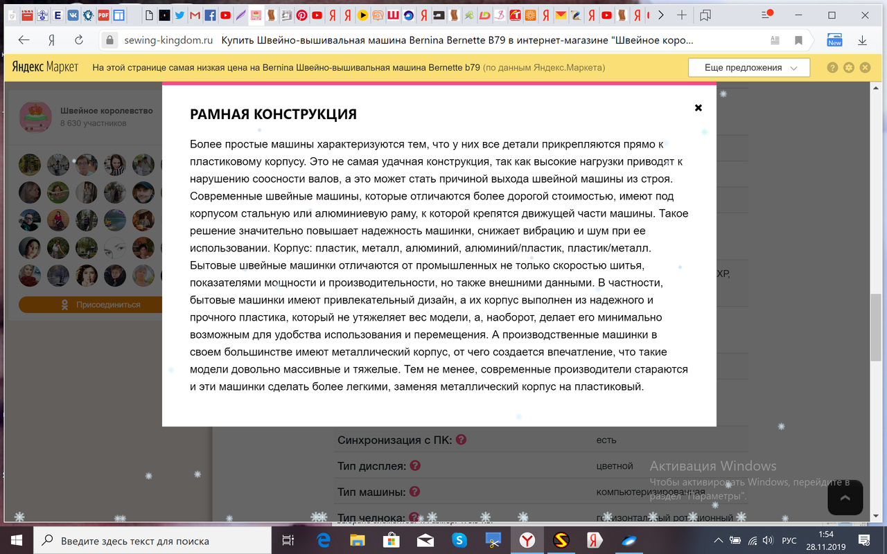

Совершенно неверно. Вам кто-то ненамеренно или специально рассказал откровенную неправду.
Единственный производитель, кто крепит узлы к пластиковому корпусу, так это как раз Бразер.
В большинстве  их швейных моделей металлического корпуса под пластиковыми панелями нет вообще.
И то только в швейных моделях, в вышивальных такого быть не может ни у одного производителя.
Под пластиковыми панелями у Бернин мощный металлический корпус.
Бернины тяжелее многих других моделей.
Вибрация зависит от скорости, от стола, на котором машинка, от расположения микрофона при записи.
От акустики помещения и прочих вещей.
Разве можно по видео, снятым в разных условиях разными людьми, сравнивать?
Я не хочу вас убеждать, это ваше дело кому верить, но вот один вопрос  интересует.
Покажите мне пожалуйста  ссылки, откуда видно, что Бернина легче в 2 раза.
И где видно, что детали крепятся на пластиковый корпус.
Далее.
У Бернин 560 намного меньше размер пялец (она и сама меньше по размерам), чем у Бернин 500 и 590.
И тем более меньше, чем у Бернин 7 серии.
И челнок хоть и вертикальный, но не с увеличенной шпулькой.
И не так удобен в обслуживании, как у машин 500 и 590 или машин 7 серии.
С вертикальным типом челнока менять еще проще,  можно даже не   перемещая пялец.
Челночный отсек открывается вперед и пяльцы  этому не мешают.
А вот у машин с горизонтальным пяльцы надо почти всегда снимать.
Или сдвигать в угол и приподнимать, что расшатывает крепление
Вышивальный блок не доходит до челночного отсека и не загораживает его нисколько.
Машина остановилась, откинули крышку челночного отсека, заменили шпульку. закрыли крышку и продолжаете дальше - вот все ваши действия.

весь на любых сайтах такой. Бернина в два раза легче Бразер... 1-36

Это не официальный сайт, неграмотные  торгаши, иначе их не назвать.
Кстати, не поленилась и посмотрела отзывы - Вам не разрешено просматривать ссылки
Очень несерьезная контора, они не авторизованные продавцы, а перекупщики.
Не гонитесь за низкой ценой чтобы потом не жалеть.
Тем более по заявленной низкой цене скорее всего у них и не купите. - часто это развод.
И на таких ресурсах статьи пишут дилетанты - лишь бы что-то написать.
Интернет открыт для всех,  и мусора и откровенной лжи  там даже больше, чем правды.
Достоверная информация может быть только на сайте производителя.
На Ютубе полно роликов, показывающих работу завода и процессы сборки машин.
Все эти скриншоты сделаны с официальных роликов по сборке машин Бернина.
На них отлично видно, что корпуса у машин металлические.
Машины стоят в моем магазине и их вес я в состоянии знать точно.
Да и как авторизованный механик, все-так знаю внутренности машин не понаслышке.
Если вы  по серьезным сайтам посмотрите, то увидите более точную информацию.
Например на этом Вам не разрешено просматривать ссылки
Зарегистрируйтесь или войдите на форумдостаточно грамотном и самом крупном. торгующем  ресурсе вес Бернины 720 - 30 кг.
Я ее с трудом на стол поднимаю.
Вы можете задать вопросы -  я отвечу, но сюда писать неверную информацию все-таки не надо.
Жаль тратить время на ее опровержение  1-03
