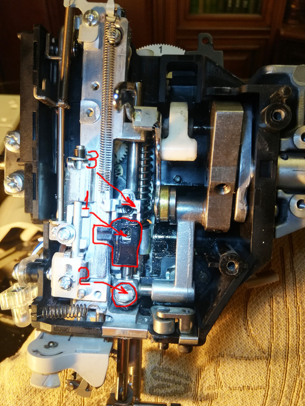

Добрый вечер Марина!
Проверил весь верхний и нижний валы в том числе и втулку. Они вращаются хорошо. На шатуне, еще ранее, убрал много нитей. Неисправность не была устранена. Пришлось разобрать часть механизмов загораживающих подход к игловодителю. См. фото.
После поднятия пластикового соединительного рычага "1" шатун вместе с втулкой "2" стал ходить свободно, при этом сам игловодитель оставался на прежнем месте.
Из всего можно сделать вывод, что причина неисправности в месте крепления насадки "3" на стержень игловодителя. Возможно эта насадка за что-то цепляет и не дает стержню игловодителя двигаться поступательно.
Что это может быть и как исправить?

Фото мелкое, мне на нем разобрать не просто. И обводка мешает, обычно стрелки до детали достаточно
Когда заливаете фото на сервер картинок. лучше убрать все галки и опций изменения размера.
А по вашей проблеме - вам самому проще увидеть, где клинит.
Вращайте за маховик по ходу и смотрите что можно изменить.
И давайте подождем Володю, он быстрее подскажет. Бразеры - его стихия.

Насадка 3 отвечает за нитезаправитель
узел 1 - отключение игловодителя, и то что стало вращаться легко шатун , говорит что заклинил игловодитель

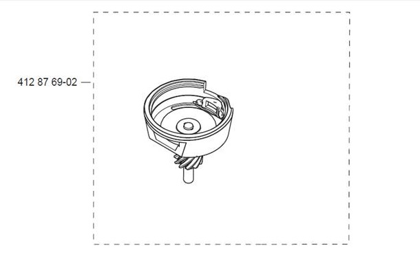

Марина я про эту деталь неправильно может выразилась . Эту я еще не вынимала.
борозды в таких местах что не достать ничем
Husqvarna designer diamond , pffaf 2020

Эту и не вынуть, там очень сложно. И еще сложнее поставить назад.
И многое надо учесть при установке.
Эта деталь называется челнок.

Ответ #243 :
18 Марта 2020, 16:02:52 »
Я это и подозревала.
Вам будут нужны мелкие плоские отвертки с удобными ручками.
Ну не совсем часовые, покрупнее, но тонкие и узкие, длиной лучше не менее 10 см, чтобы в руках держались надежно.
Сначала положите блок нормально, сдавите рычаги и насколько можно вдавите пяльцы вниз.
Теперь смотрим на перевернутом блоке. Там есть четыре раздельных сенсора.
Два из них у меня утоплены выступами на пяльцах.
Именно по этим выступам и вдавленным ими датчикам машина узнает пяльцы.
У вас так случилось, что датчики въехали от удара под выступы пялец.
Надо осторожно и не повреждая их освободить, поставить во вдавленную позицию.
Чтобы выступ упирался в черный корпус датчика, а не был над ним.
Для начала посмотрите на свободных датчиках как они ходят, осторожно потолкав их отверткой ввлево.
И черный корпус, и металлическую пластину внутри.
Теперь, когда понятно как это работает, вам надо исхитриться.
Одной осторожно постараться приподнять зубец, второй сдвинуть датчик за черную пластмассовую часть влево.
Отвертку под зубец лучше подсунуть сбоку, чтобы не мешала черному пластику выйти.
Все надо делать крайне осторожно, чтобы не повредить что-то еще.
Пробуйте. на картинке справа ваш блок, я чуть подредактировала, чтобы легче сравнивать.
SAPFIR69
Юла55
Механик
SAPFIR69
Сообщений: 14
Репутация 0
Заклинивание и блокировка. Профилактика, чистка и смазка
Ответ #244 :
18 Марта 2020, 16:27:24 »
Мариночка! Спасибо!!!! Вы моя добрая фея! Спасительница!!!!
Мы с мужем вдвоем все сделали, пяльца сняли. Попробовала включить машину, правда пяльца другие пока поставила, все работает, машина их видит! Пока еще не вышивала.
Дай Вам Бог здоровья и долгие лета!
