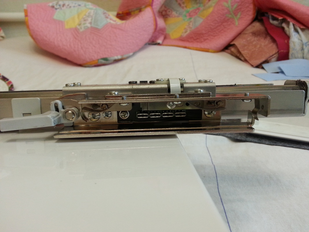

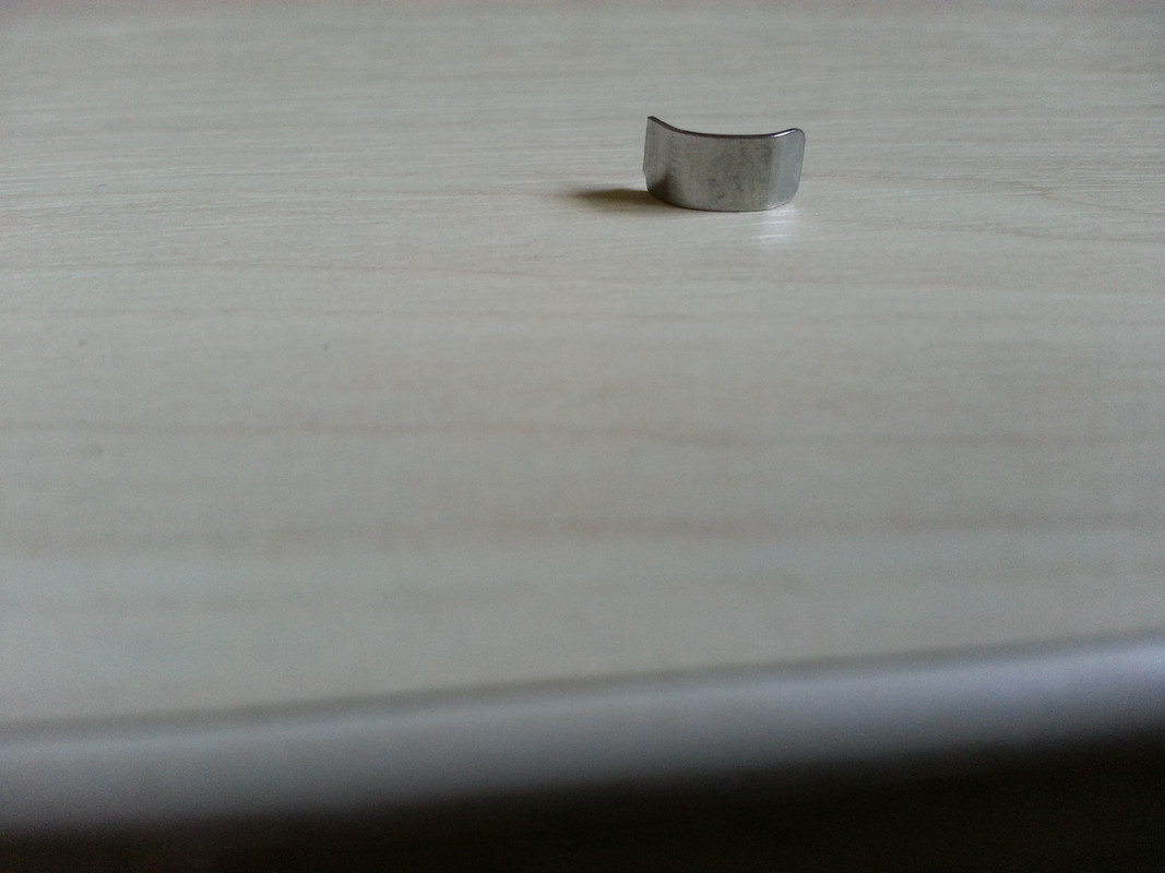

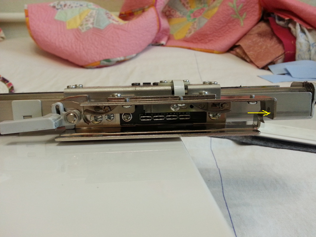

Оффлайн proknat
  • Сообщений: 78
Чтобы подобраться к этому рычагу, надо убрать то что мешает - большая крышка, которая закрывает ремень и потом крышку, которая стоит сверху этого рычага
  Спасибо за подсказку. Долгое время не было возможности вышивать.
        Наконец то подобралась наверное к нужному месту. Фото выкладываю . Наверное  я сделала ошибку -  в отмеченном месте на третьей  фотографии немножко отогнула это место вправо буквально чуток. Вышила несколько дизайнов вроде нормально, хотя сообщение снова выскакивало  раза 3 за несколько дизайнов.
   После вышивки очередного дизайна, был какой то посторонний звук на мгновение. А потом пропал и я довышила дизайн нормально. Потом обнаружила сзади машиночки за вышивальным блоком такую штучку.
  Опять  вышивала несколько дизайнов, вроде нормально вышивает. Но не знаю можно ли вышивать дальше.  Помогите разобраться!
  • brother 1E, brother 1500, janome 644, Radom, северянка
