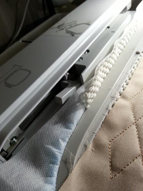

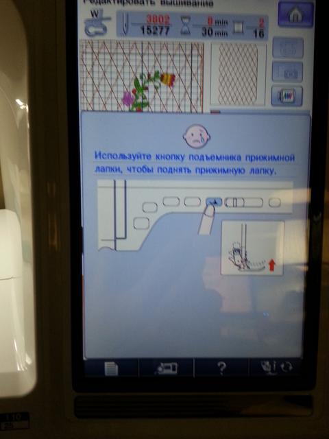

Оффлайн proknat
  • Сообщений: 78
  На машиночке brother NV 1E  появилась такая проблема.
Почти каждую минуту нужно нажимать рычаг на каретке, который постоянно поднимается почему то . Просто невозможно вышивать. Помогите решить эту проблему.
Если возможно справится без мастера,  подскажите как это сделать .
Спасибо!
  • brother 1E, brother 1500, janome 644, Radom, северянка

Оффлайн Механик
  • Сообщений: 286
  • Репутация 21
    • Мое имя: Владимир
Наталья! надо снять 2 крышки и обзор  проблемы увеличится - возможно проблема в пластинчатой пружине

Оффлайн proknat
  • Сообщений: 78
  Подскажите какие крышки, извините мне не понятно.

Оффлайн Механик
  • Сообщений: 286
  • Репутация 21
    • Мое имя: Владимир
Чтобы подобраться к этому рычагу, надо убрать то что мешает - большая крышка, которая закрывает ремень и потом крышку, которая стоит сверху этого рычага
