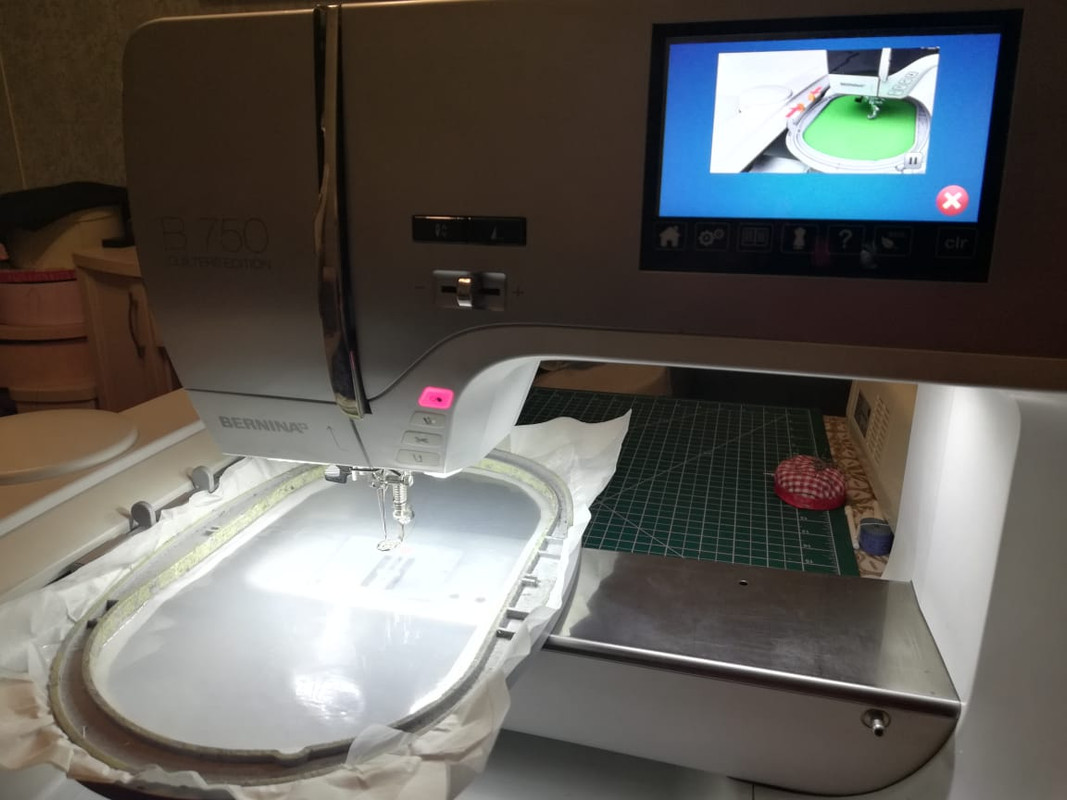

Помогите, пожалуйста, советом! Машина Бернина В 750. Сначала при запуске стала выбрасывать окно с вопросами. Потом, заглючила на пяльцах - пяльца стоят, но она их "не видит" и требует поставить, соответственно, не вышивает. Я прочитала все комментарии в этом разделе, хотела сама обновить ПО, но машина снята с производства и я боюсь поставить что-нибудь не то. Нашла на офсайте в поддержке свою модель - Вам не разрешено просматривать ссылки

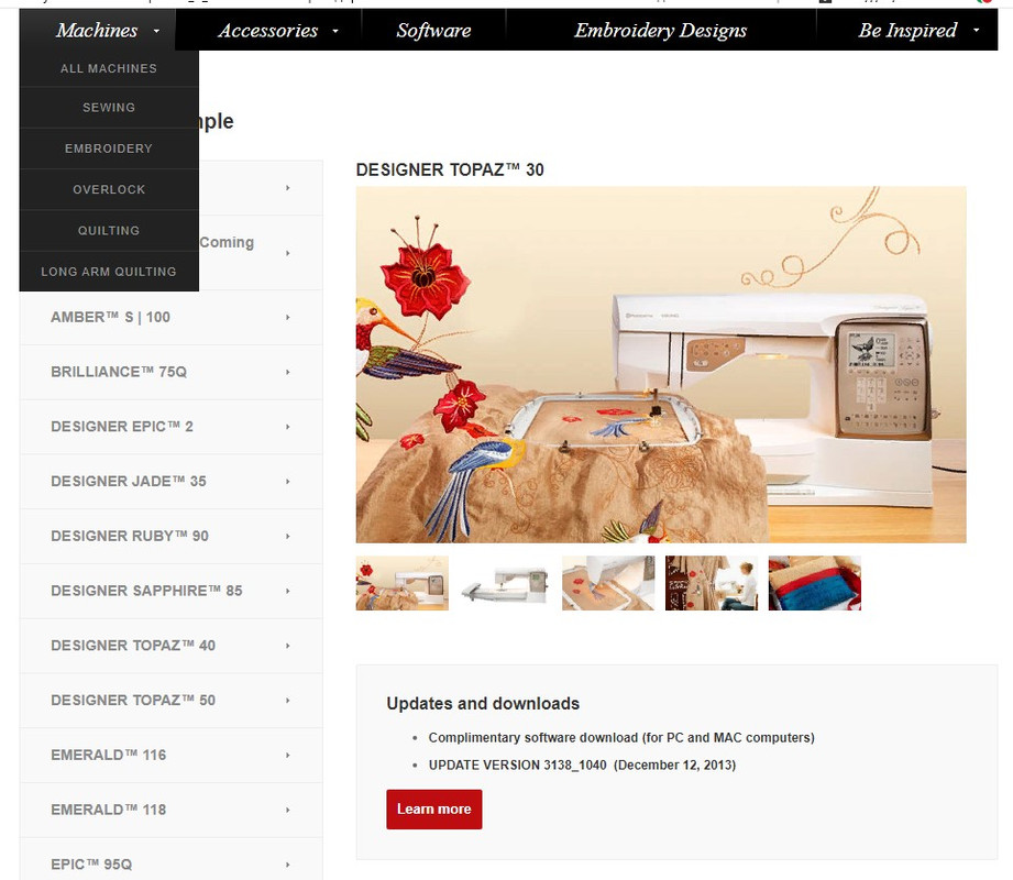

у меня Husqvarna Designer Diamond Deluxe, на сайте нет такой машины в списке,  или DESIGNER DIAMOND Royale™  это мне подойдет?
Оффлайн BoldBug
  • Сообщений: 4126
  • Репутация 111
Обновления ПО машин
« Ответ #262 : 29 Марта 2021, 21:37:30 »
Нет конечно, не подойдет, у каждой машины свое обновление.
А на каком сайте Вы смотрели? Я ведь не зря настоятельно рекомендую именно американский.
А если вы там смотрели - то найти легко. В верхней строке меню жмете support & updates
Слева появится список с последними моделями, Вашей там нет.
Надо нажать кнопку  All machines, которая внизу - и получите вашу машинку.
Останется нажать еще одну кнопку Learn more
Пробуйте и пишите про результат Вам не разрешено просматривать ссылки
Пользователи, которые поблагодарили этот пост: Ёлка Новогодняя
Оффлайн Ёлка Новогодняя
  • Сообщений: 14
    • Мое имя: Надежда
Обновления ПО машин
« Ответ #263 : 30 Марта 2021, 20:20:51 »
Марина, спасибо, что вы у нас есть.
 обновление нашла скачала и установила.
Все прошло без проблем.

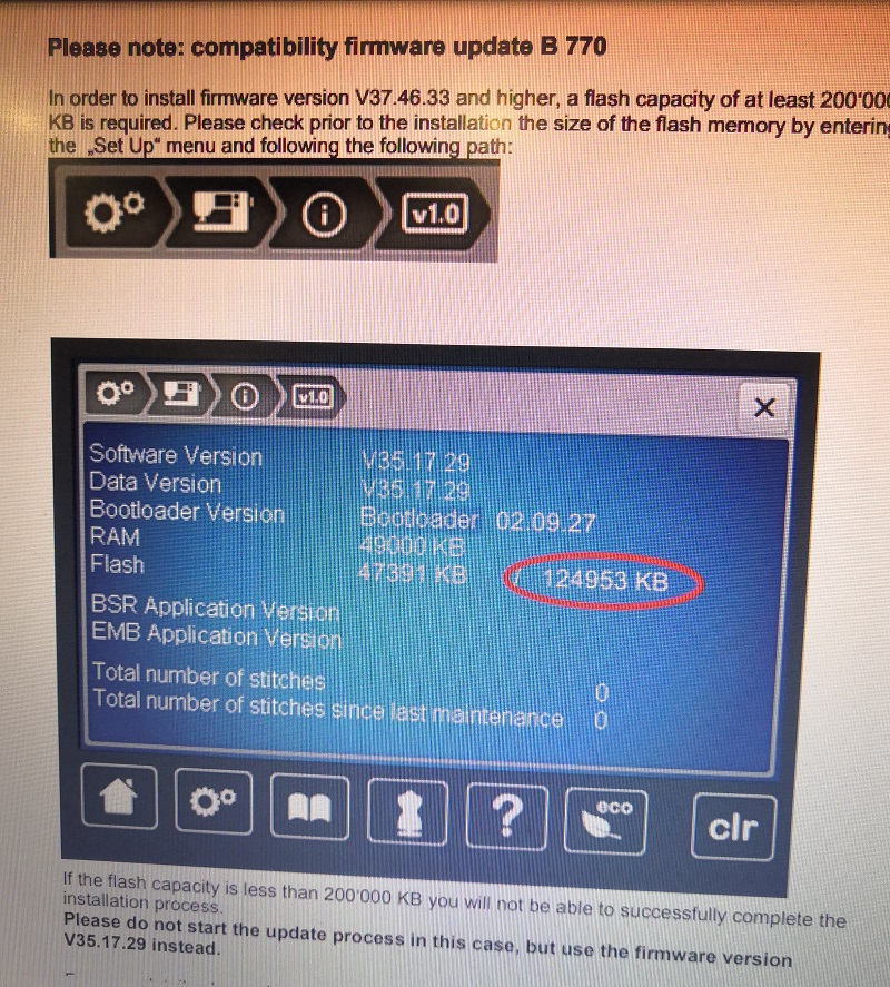

Марина, мне очень нужна Ваша помощь. 1-26  Машинка Bernina 770QE. Решила сделать обновление. Исходные данные по машине
  Скачала с сайта нужное обновление   Проверила на оф.сайте с совместимостью
Вроде все проходит, у меня памяти больше 200. Делала все по инструкции, флешка абсолютно новая. Начинает загружаться, но потом в какой то момент останавливается. Машинка перезагружается и выдает вот такой печальный вердикт  1-28
Что делать? проделывала все эти операции не единожды и в разные дни. Но результат тот же.
  • Bernina Aurora 450, Bernina 770QE, пром. рукавная Aurora 335 А
Оффлайн BoldBug
  • Сообщений: 4126
  • Репутация 111
Обновления ПО машин
« Ответ #265 : 27 Октября 2021, 22:13:42 »
Причин может быть несколько, перечисляю:
1. Надо сначала флешку отформатировать в  указанную файловую систему.
2. Обратите внимание на предупреждение - не все флешки будут работать корректно.
3. Распаковывать архив надо либо самой последней версией WinRAR.
    Либо архиватором 7zip.
    Я обычно не сразу на флешку распаковываю, а в отдельную папку.
    Просматриваю все ли верно распаковалось.
    Потом уже копирую эти файлы на флешку.
4. Остальное точно по инструкции выполнили?
    Когда обновление останавливается, какой-то текст есть на экране?
5. Нет ли в этот момент окна для ввода серийного номера?
    У меня нет 770 модели сейчас, проверить не могу.
    Если ничего из этого не помогает:
6. Может стоит сначала установить предыдущее от 29.03.2019?
    Хуже-то не будет. Если то встанет, значит надо искать причину.
    Я всегда обновляю по порядку
    Возможно очистить память, тоже хуже не будет.
    Ваша модель точно QE? Не  QE E и не QE Plus?
    Буквенные обозначения у этих трех моделей похожи.
Пользователи, которые поблагодарили этот пост: Elvira 9

Добрый день!
Сегодня взяла другую старую флешку, все стерла и на всякий случай отформатирова.
Проделала все операции и.... ООО чудо завелось 1-38 1-38 1-38 1-43 1-43. Все установилось.
Спасибо, Марина Вам за поддержку. 2-002
