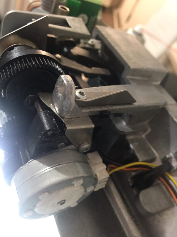

Оффлайн королек
  • Сообщений: 5
Добрый день, Марина!
Вот и меня не миновала сия чаша, т.е. поломка.   1-11
При все при том, что обращалась с машинкой аккуратно и очень бережно.
Не нагружала, как рабочую лошадь. Посмотрела счетчик, всего 300 часов работы за 9! лет.
Похоже, что вышел из строя шаговый двигатель. Машинка шьет только по прямой, игла вправо-влево не позиционируется, ни зигзаг, ни петли, ни декоративные строчки не выполняются.
Позвонила в сервисный центр, Москва, ул.Дм.Ульянова. Описала мастеру проблему (видимо Геннадий Алексеевич, которого здесь упоминали), поинтересовалась, во сколько обойдется ремонт. Ответ: работа 80€, стоимость двигателя 150€. Но может быть придется менять плату, тогда еще больше.
Подскажите, пожалуйста, насколько реально заменить шаговый двигатель самостоятельно? И вообще возможно купить этот двигатель по божеской цене? Руки, которые смогут это сделать, есть, меня волнует настройка-регулировка после замены,  под силу ли это неспециалисту?

Не факт, что шаговый двигатель.
Во-вторых, вскрыть машину не очень просто.
И я сейчас не в состоянии описывать весь нудный и не очень простой процесс отсоединения и соединения панелей и плат.
И после установки шагового двигателя машину все равно надо тестировать и  доводить до ума.
Если будете ждать, потом может и выкрою время.
Но у меня пока что на очереди два больших хелпа по разборке и регулировке других машин.
Люди ждут, а у меня ни минуты на это еще не нашлось.
Я бы и сама  80 евро заплатила, лишь бы  не возиться с описанием   1-48
Вы должны быть рады, что так долго машина служила без проблем. И еще послужит.
А в сервис даже при очень не интенсивном шитье обращаться лучше раз в минимум 3 года
Пользователи, которые поблагодарили этот пост: Механик, королек
Оффлайн королек
  • Сообщений: 5
Спасибо, что ответили.
Вопрос не в том, как разобрать машинку.
Нашла видео на Youtube и машинку сами вскрыли полностью. Согласна, что непросто.
Включили, посмотрели, и да, это шаговый двигатель.
Видимо рассыпался магнит, потому что в последнее время при вышивке оттуда раздавался неприятный скрежащий звук.
Дело не в 80 евро, работа того стоит.
Цена самого шагового двигателя (150 евро) показалась слишком завышенной.
Я готова купить его за адекватную цену и заплатить, чтобы поставили, тем более, что нужна наладка-регулировка.
На этот вопрос я услышала ответ.
Только вряд ли в сервисе согласятся на такой вариант.
  • Husqvarna
Оффлайн BoldBug
  • Сообщений: 4098
  • Репутация 109
Не могу сказать точнее. давно не закупала шаговые двигатели для Дизайнеров 1
Но помнится. что стоили они примерно 70, максимум 80 евро.
Может цена возросла, а может навариться хотят. Могу уточнить конечно.
Если разобрали сами, с настройкой потом и тестом уже не так сложно.
С этим помогу.
Может еще все и встанет нормально.
Вы пока скачайте эту деталировку и назовите мне точный код мотора, который нужен.
Чтобы не было расхождений.
Пользователи, которые поблагодарили этот пост: королек

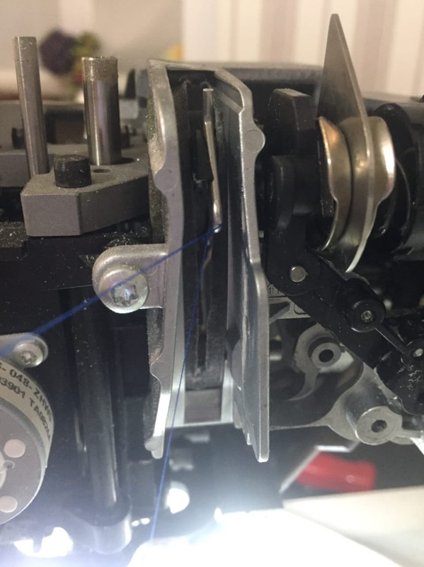

Оффлайн Olga86
  • Сообщений: 10

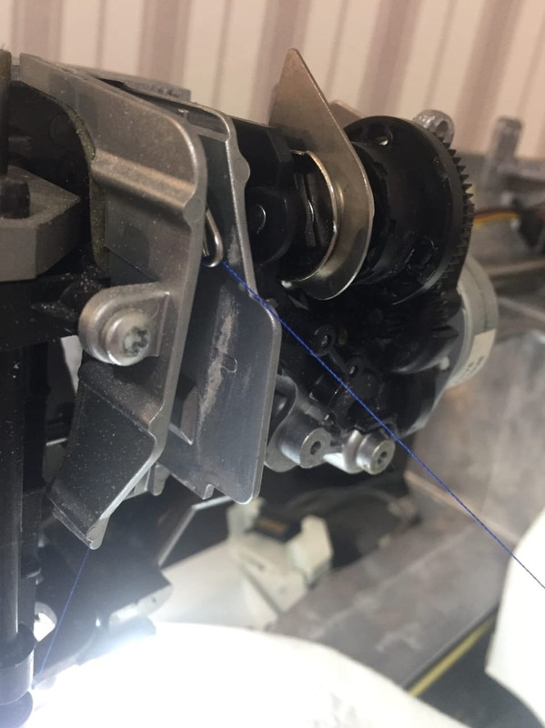

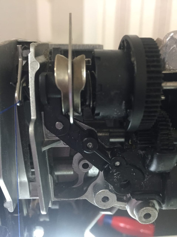

Доброе утро, девочки с другого форума посоветовали обратиться на ваш. Дело в том, что в моем городе нет даже швейного мастера, а сервис очень далеко. Может возможно решить мою проблему здесь? У меня швейно-Вышивальная машина Хускварна викинг руби. Я на ней только вышиваю, шью редко. Во время очередной вышивки машина начала вязать. Я ее разобрала, всю почистила, собрала. Нижняя нить шьётся хорошо, но теперь машина не видит верхнюю нить. Делает 2-3 стежка и выходит сообщение «проверьте верхнюю нить». Что делать?
Я здесь новичок и в панике, не знаю куда писать и обращаться. Новый год,куча работы,а моя машина меня подвела.  Может есть мастер, который дистанционно подскажет. Проблема,в том,что мастеров у нас в городе нет. Надо везти за 1000 км. Помогите!
  • Huskvarna Viking Rubi
Оффлайн BoldBug
  • Сообщений: 4098
  • Репутация 109
Так! Первым делом успокойтесь. В панике мы  ничего не сможем сделать.
Вы должны понять, что все ошибки в основном от торопливости, когда не успеваем сосредоточиться.
Я вижу, что компенсационная пружина у вас на месте.
Но видимо вы в процессе сборки как-то сдвинули блок сенсора или на него могло попасть масло.
Многие места в Хускварнах вообще смазывать нельзя  именно по этой причине.
И смазка не работает с обычным машинным маслом, туда только консистентные добавляют.
Посмотрите снова всю эту часть от компенсационной пружины. Это и будет блок сенсора.
А блок натяжения выше, там где тарелочки. И это два разных блока.
В блок сенсора входит начиная от компенсационной пружины и  датчик, и плата сенсора дальше по кабелю от датчика, надо все прочистить.
Пружина ходит вверх-вниз, ее движение снимает датчик, он по кабелю передает сигнал на плату.
Вот этот датчик и надо проверить, чтобы стоял на месте и "видел"  работу пружины.
Вообще блок сенсора вместе с компенсационной пружиной достаточно сложный.
Мы его никогда не перебираем - возня дороже выходит, а заменяем целиком.
Лучше было бы  было  конечно продуть блок натяжения, не трогая блока сенсора.
По картинкам не определить что там не на месте, должны только вы сами.
Приеду на работу, найду схему и сделаю скрин этого блока, может это поможет.
И пожалуйста не надо писать в разных темах, это уже третья.
Я же вам отвечала, а вы не глядя ищете новую   1-03
Отвечайте уж здесь, в одном месте. Я потом перенесу куда надо, это вообще тема не вашей машинки.
И да, обрадую - зря вы силиконом смазали, им машинки ни в коем случае нельзя, тем более Хускварны...
Пожалуйста забудьте все, что вам где-то насоветовали "умельцы".

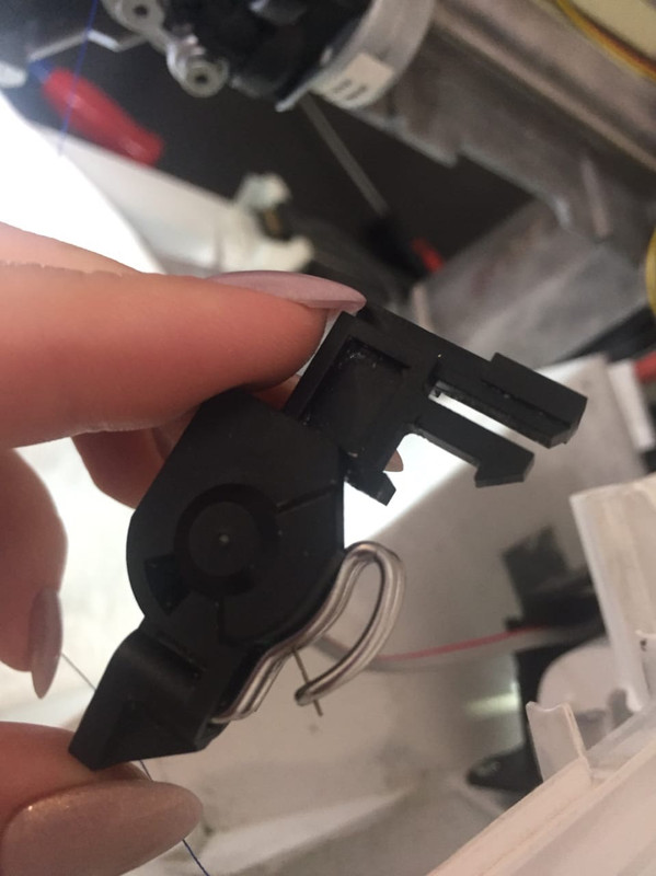

Наверное имели в виду датчик обрыва  верхней нитки, который с компенсационной пружиной в блоке.
Если да - его бы нежелательно отсоединять  от блока, потому что поставить потом и отрегулировать верное положение относительно пружины сложно.
У меня аврал, много работы, выкрою время и дам схему блока.
Оффлайн Olga86
  • Сообщений: 10
Мастер.который приходил ко мне,сказал,что датчик натяжения верхней нити. Схем нигде нет, все обыскали уже, так как моя основная работа-техническое предприятие и мастерам доверяю, отдала осмотреть на предмет "работает ли он вообще" по приборам.Машинка у меня 3,5 года,такого не разу не было.Думаю может уже прошел ее век. Не знаю,как смотреть в ней количество стежков, но пробег 701 час. Мы видимо ее не правильно собрали или что-то повредили.Не знаю уже.что думать. Теперь у меня есть надежда на вас.Слава богу есть добрые люди,помогающие нам чайникам.

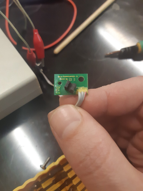

Оффлайн Olga86
  • Сообщений: 10
Как я понимаю, у меня просто нет связи с датчиком верхней нити,не знаю,как это правильно называется. Так как челнок шьет хорошо,красивые ровные стежки. Нитка верхняя идет, но делая 2-3 стежка,сообщение "Проверьте верхную нить". Проверяю-она в норме,не оборвана и не намохрилась. Снимаю ошибку на дисплее,нажимаю снова старт и опять 2-3 стежка "проверьте верхнуюю нить". Нить машинка не обрезает, ничего.Раньше у меня было такое сообщение,появлялось,но при обрыве,сейчас обрывов нет. Уменьшаю/увеличиваю натяжение нити,датчик щелкает, как раньше,слышно, что натяжение меняется.
Вот это отдала
Оффлайн Olga86
  • Сообщений: 10
Вообщем проблема у меня техническая. Сломался оптический датчик. поэтому машинка не видит верхнюю нить.
 Теперь вопрос где его купить?в России? заменить его слава богу есть кому.
Позвонила уже в Москву на сервис. там нет и не знают где найти. Сказали,что Хускварна вообще редкая чудо-машина. 1-07

Оффлайн BoldBug
  • Сообщений: 4098
  • Репутация 109
В теме кодов машин я выложила коды блоков.
Самостоятельно разбираться с машиной надо имея определенные знания, иначе потом такое получается.
Блок  обрыва нити не участвует в натяжении и его можно было не трогать. Он только за обрыв нитки отвечает.
Попробуйте в настройках отключить  сообщения об обрыве.
