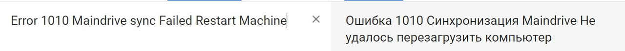

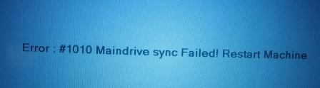

Марина,добрый день!
Подскажите пожалуйста,что делать.
Машина БЕРНИНА-700,новая(6месяцев).
При вышивании оборвало нить и образовалась в челноке борода.
Разобрала,почистила,вставила пяльцы в машину.И все!
Выскочило такое окно.
перевела
Что делать,не понимаю. Возвращаться к базовым установкам,так не работают кнопки.Обновлять ПО в машине,так тоже не понимаю как...
Сижу в печали,но с надеждой.
  • family BERNINA-700 bernina-avrora440 janome
Оффлайн BoldBug
  • Сообщений: 4098
  • Репутация 109
Обновления ПО машин
« Ответ #166 : 20 Февраля 2019, 17:20:45 »
Машину перегружали? Выключите машину, отсоедините кабель от сети, поднимите иглу вверх (обязательно), освободите вышивальный блок от пялец,  немного выждите и еще раз попробуйте включить.
Но предварительно проверьте челночное устройство и скажите - маховик легко крутится?
Странно, борода от обрыва нити не происходит,  скорее наоборот, что-то не так было с нитью, поэтому оборвалась, по звуку уже слышно такое.
На будущее - при обрыве нити всегда перезаправляйте ее полностью.
Похоже, что нить у вас выскочила, скорее всего это ваша ошибка.
Либо запуталась, либо после обрыва не перезаправили.
Если чувствуете, что нить где-то застряла не тяните с усилием чтобы в машине не остались обрывки.
Пользователи, которые поблагодарили этот пост: Яблоня-jblonj, Na-talis, Шпонка

« Ответ #167 : 20 Февраля 2019, 19:42:43 »
Марина,все это делала и не один раз.
Нить всегда перезаправляю полностью.
Возможно сослепу не попала у ушко иголки.Но из-за этого не может быть такого...
Маховик вообще не двигается,боюсь сломать если с усилием.
Ой!!! Марина,можешь не отвечать!.
Все заработало. Это я сама дубина.
Не зря говорят- поспешишь ,людей насмешишь.

« Ответ #168 : 20 Февраля 2019, 21:03:48 »
Отлично! Люда. а что  хоть было? Интересно же  1-03
Оффлайн Яблоня-jblonj
  • Сообщений: 447
  • Репутация 53
Обновления ПО машин
« Ответ #169 : 20 Февраля 2019, 22:34:43 »
Марина,да невнимательность и паника.
Вынула челнок,сняла игольную пластину,все почистила и смазала. И не один раз все это сделала.
Перечитала темы,инструкцию и тд. Потратила целый день.
После твоего ответа решила еще раз все разобрать и собрать.
И оказалось,что не правильно вставила челнок,хотя вроде уже все манипуляции на автомате проделываешь.
Ну и все! Тебе,спасибо за ответ 1-21,тк не факт что я еще раз стала бы разбирать,уже искала телефоны сервиса.
Оффлайн BoldBug
  • Сообщений: 4098
  • Репутация 109
Обновления ПО машин
« Ответ #170 : 21 Февраля 2019, 00:31:24 »
Хочу сказать, что несмотря на свой опыт, я каждый раз, как разбираю и собираю челночное. сначала рукой проверяю ход.
1-2 оборота достаточно.
Человек не машина. Чуть отвлекся - и что-то сделал не так. Главное - сама нашла. Молодец!
