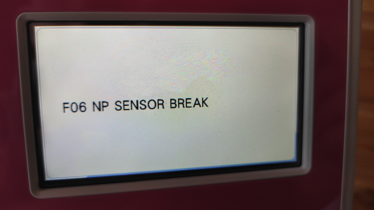

« Ответ #463 : 28 Марта 2021, 20:16:01 »
швейно-вышивальная машина Brother M270. При включении машина блокируется экран показывает ошибку F 06 NP SENSOR BREAK , ИДЕТ КАКОЙ ТО ЗВУК ГУДЯЩИЙ, ЕСЛИ ПРОКРУЧИВАТЬ МАХОВИК, т.е. ОПУСКАТЬ ИГЛУ С ВЕРХНЕГО ПОЛОЖЕНИЯ В СРЕДНЕЕ И НИЖНЕЕ, ТО ЗВУК ИСЧЕЗАЕТ И ПРИ ПЕРЕЗАГРУЗКЕ ПОКАЗЫВАЕТ НОРМУ, НО ЕСЛИ НАЧИНАТЬ ШИТЬ , ТО КАК ТОЛЬКО ИГЛА ПОДНИМАЕТСЯ В ВЕРХНЕЕ ПОЛОЖЕНИЕ, ТО ПОЯВЛЯЕТСЯ ЗВУК ГУДЯЩИЙ И ПОКАЗЫВАЕТ ОШИБКУ F06 NP SENSOR BREAK. Помогите, подскажите, машинку купил в конце января, мало проработала.
  • Brother innov m270; Janome Ami 15; Janome 210D; Brother Cover Stitch CV3550

« Ответ #464 : 28 Марта 2021, 20:41:45 »
Может быть неисправен сенсор положения главного вала - машина на гарантии, проще в сервис обратиться
