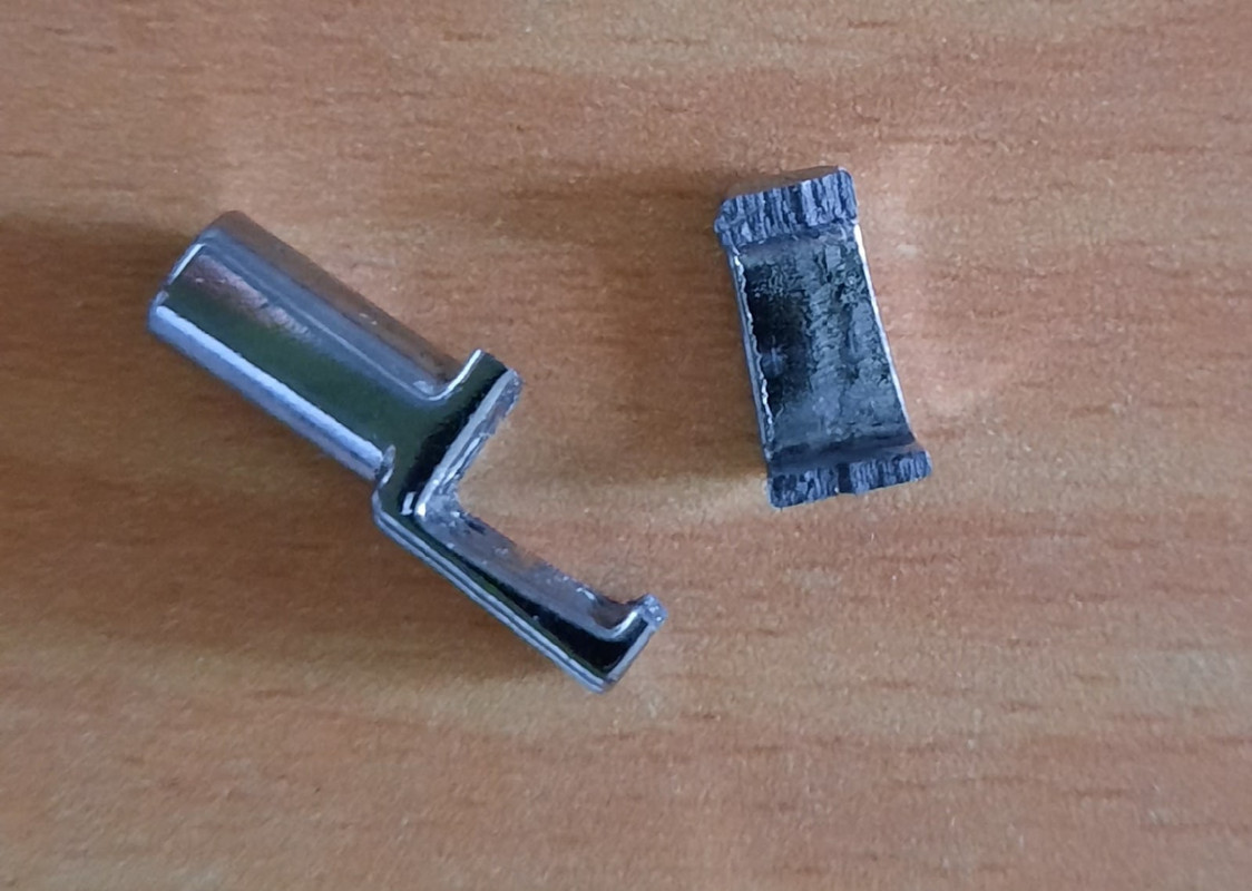

Да , у меня вышивальная Janome 500 . Если я правильно посмотрела по каталогу,артикул игловодителя с иглодержателем 858538108.
Пыталась сама найти где-то по Казахстану,не нашла.Позвонила в сервисный центр в Алма ату,человек назвал цену  почти 100$. Неужели эта деталь такая дорогая ?
Интересно,что там могло сломаться...

Если бы видела вашу деталь, может и определила бы, а так что угодно
Например, крепление иглодержателя на оси подломилось или сам винт скололся незаметно.
Коды обсуждаем в теме кодов. Не знаю про какой каталог вы говорите.
 Стоимость деталей на Джаном неоправданно дорогая.
Та же деталь на Хускварну стоит намного меньше.

артикул игловодителя с иглодержателем 858538108.   - цена в Москве 1360руб

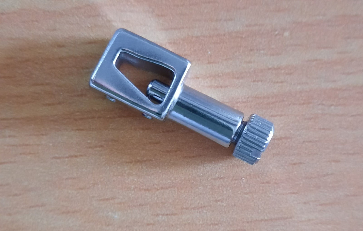

Спасибо огромное за ответ.Я закажу эту запчасть если понадобится,подскажите ,пожалуйста,куда обратиться.Я сама без дела не сидела, 1-73 пыталась посмотреть,как устроен иглодержатель и не застряло ли  в нём что нибудь ? Почему игла не держалась?Затягивала винт отвёрткой (потуже) и иглодержатель вообще сломался. Видимо он был треснут и игла выпадывала из него.
Я купила иглодержатель  (артикул 508503007) для моей машины. Помогите ,пожалуйста,установить его на игловодитель. Сама не справлюсь.
  • Janome 500 ELNA 3003
