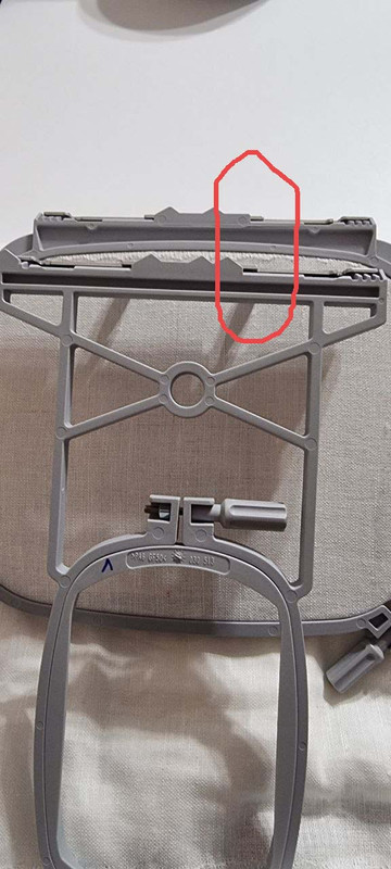

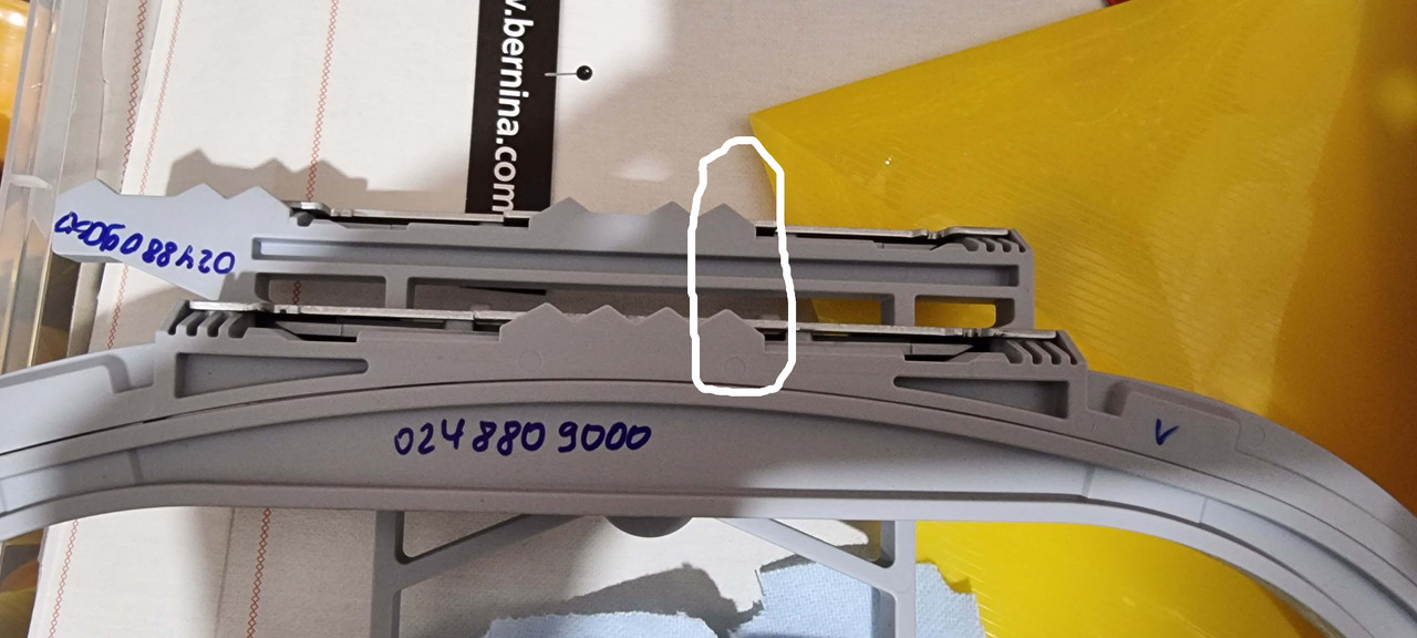

Здравствуйте! Машина Bernina 770 QE периодически перестает корректно видеть два вида пялец: овальные и мини. Мини распознает как медиум, а овальные не видит совсем.
В июле возила в сервис. Там машина чудесным образом, без какого-либо вмешательства (как мне сказали мастера) начала работать правильно.
Сейчас снова то же самое. Переустановка ПО (с этого в сервисе рекомендовали начать при повторении проблемы) не помогла.
Подскажите, пожалуйста, в чем может быть причина?  1-81

« Ответ #543 : 25 Декабря 2022, 14:47:21 »
Надо бы открыть верхнюю панель  каретки.

Марина, благодарю за ответ!
Большие (21х40) средние (10х13) пяльцы узнает нормально. Позиционирует правильно, работает с ними корректно. Мы снимали и крышку каретки и крышку самого модуля. Смотрели, что происходит с контактами при установке разных пялец. У пялец, которые машина не видит есть нижний зубец, замыкающий (или наоборот размыкающий) соответствующий контакт. У остальных пялец этого зубца нет. Мы сначала думали, что с этим связано. Когда при открытой каретке пяльцы устанавливаешь, то комбинация зубчиков поднимает соответствующие контакты на каретке. И с работающими и с неработающими пяльцами это происходит одинаково. Может быть там еще с какого-то ракурса смотреть нужно, мы в первый раз модуль разбирали. Боимся еще больше навредить.
На прикреплённых фото конфигурация зубчиков неработающих пялец. Выделены белым зубчики, которых нет на работающих нормально пяльцах. На втором фото пяльцы мини (не работающие) и медиум (нормально работающие) они различаются как раз этим же зубцом (выделено красным). Машина мини пяльцы распознает как медиум. У меня есть видео, но я пока не знаю, как его сюда прикрепить.
Могу сделать фото, о которых Вы говорите. Буду благодарна за любую помощь в удобное для Вас время!

Выступов лишних не бывает, надо мне самой открыть у себя и смотреть.
Не скоро потому что сейчас у нас праздники.
Рождественские каникулы.
А еще у меня на сервисе старая Бернина Артиста 200.
И с ней много работы, клиент ждет срочно.
Я постараюсь поскорее, будем сравнивать чего на ваших фото не хватает.
Но  копать надо именно в сторону этого дополнительного  выступа.
Определить его задачу и найти  в какой точке теряется контакт.
Может вопрос быть так же в шлейфе или плате.
Открывать каретку не страшно, не бойтесь.

Сами микрики или шлейф выходят из строя в самый последний момент.
Чаще проблема в разъеме подключения вышивального блока - попробуйте несколько раз его переустановить.
На последние версии ПО - механики жалуются, много недоработок, лучше переустановить на предыдущую!
