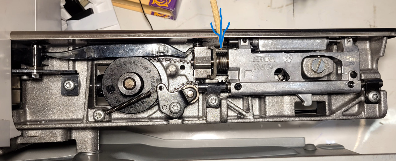

Оффлайн IGmec
Нужен технический совет механика
« Ответ #578 : 09 Декабря 2023, 06:50:17 »
Марина, добрый день
Есть вышивальная машина Bernina B700.
3 года работала в целом без проблем. На днях во время вышивки остановилась, написав на мониторе, что вышивальный блок не подключен. Его отсоединение и обратное подключение не помогло. Машина не видит вышивальный блок. Сама включается без проблем.Самодиагностика при запуске ошибок никаких не выдает. А вышивальный блок никаких признаков жизни не подает. То есть никакой самоцетровки и прочих движений. Проверял с пяльцами и без них, безрезультатно. Разобрал - думал может увижу некую механическую проблему - ничего. Никакого мусора, зажеванных ниток, поломок. Каретки передвигаются рукой без подклиниваний, шестерни, ремни исправны. Я далек от электрики, поэтому не могу проверить идет ли питание на вышивальный блок от самой машины. Разъемы все проверил, очистил спиртом. Шлейфы визуально целые. Платы не имеют видимых повреждений. Приходилось сталкиваться с подобным? Сервиса приличного в городе нет, отправлять в Москву дорого. Это как крайняя мера. За все время эксплуатации, потеря связи с вышивальным блоком иногда возникала, но как правило отсоединение\подсоединение ситуацию исправляло. Периодичность возникновения - не системно. Могло отсутствовать неделями, потом несколько раз в день.
Прошивка стоит последняя официальная.
Оффлайн BoldBug
  • Сообщений: 4126
  • Репутация 111
« Ответ #579 : 09 Декабря 2023, 09:00:28 »
Здравствуйте.
Даже не знаю что тут посоветовать.
Такая проблема иногда (но крайне редко) может возникнуть.
Обычно от вибрации, когда блок незаметно "отъезжает".
Я держу машины на специальном силиконовом мате - не вибрируют.
И он антискользящий, все стоит намертво.
Тут проблема либо в шлейфе, либо в плате.
В сервисном центре проверят просто поочередной  заменой деталей.
Сами вы вряд ли исправите.
От постоянного "недоконтакта" плата могла конечно выйти из строя.
Обеспокоиться надо было при первых признаках. Хотя большой разницы нет.
... отправлять в Москву дорого
Вряд ли вы без сервиса сможете решить эту проблему.
Поищите курьера подешевле, их вроде много разных.
Добавлю еще официальное предупреждение.
"Прежде, чем приступать к каким-либо работам с электрической частью машин BERNINA, необходимо принять все меры для обеспечения электростатической безопасности ESD. Все устройства электростатической защиты должны быть
задействованы. Только тогда манипуляции с микросхемами PCBA и электропроводкой будут безопасными. Если меры электростатической защиты не были приняты – отказы в работе электронных схем возможны даже если все действия по ремонту машины были выполнены правильно и корректно"
Поясняю - разбираются эти машины на специальном антистатическом коврике с заземлением, На руке должен быть браслет, соединенный с ковриком. Бернины к статике очень чувствительны. Поэтому просто разобрать не зная можно навредить.
Вы разбирали блок, но не трогали соединение внутри машины.
Проблема и там могла бы быть.
И она могла быть на любой точке по пути к главной плате вплоть до платы.
Могли быть и механические повреждения.
Например, где-то от вибрации слегка погнулся контакт.
Пользователи, которые поблагодарили этот пост: IGmec

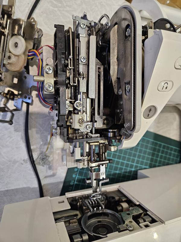

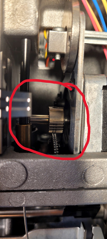

Оффлайн BoldBug
  • Сообщений: 4126
  • Репутация 111
« Ответ #581 : 18 Января 2024, 12:02:15 »
Здравствуйте.
Крестиком на большой скорости вышивать нежелательно, машина все-таки бюджетная.
Для крестика лучше использовать очень остыре иглы типа микротекс.
Иголка при заклинивании осталась внизу? Вы ее аккуратно вынули? Сняли пяльцы, отсоединили блок?
В челночном устройстве нигде нет ниток, вынули шпульный колпачок и не обнаружили проблему?
Штырек посадки шпульки для намотки отодвинут?
Сообщение о перегреве машины появляется всегда при заклинивании.
Вне зависимости от времени работы и оно может к перегреву не иметь отношения.
Сложно сказать сходу в каком месте.
Сначала расслабим стержень игловодителя.
Чтобы свободно ходил в направаляющих вверх-вниз.
Смотрим не намоталась ли нить в узле подачи движения к нему от вала.
Если там не нашли ничего, разбираем полностью машину, осматриваем шестерни челнока
Если это не помогает, надо разъединить сцепление верхнего и нижнего валов.
Тогда проще проще понять где место заклинивания.
Если у вас нет опыта работы с такой техникой (по ее разборке) - лучше бы в сервис.
Без опыта можно еще больше навредить.
Пользователи, которые поблагодарили этот пост: EvangelinaGolub
Оффлайн EvangelinaGolub
  • Сообщений: 4
    • Мое имя: Евгения
« Ответ #582 : 18 Января 2024, 16:51:18 »
Спасибо за ответ..
Игла острая Schmetz gold stick- nadel 75.
Игла при заклинивании оказалась наверху.
Сняла пяльца, отсоединила блок.
В челночном устройстве ниток нигде нет
Вынула шпульный колпачек, проблем нет.
Сообщение о перегреве машины появляется второй раз, первый вчера и игла чуть притормаживала. сегодня заклинила совсем.
Сейчас проверю стержень и всё остальное, отпишусь. Спасибо
Ещё такой момент: вчера при намотке на шпульку не смогла снять шпульку, так как туго намоталась нитка, разматывать не стала а с усилием попыталась снять, в итоге выдернула шпуледержатель намотки.
Сняла корпус, вставила шпуледержатель закрепила резиновое колёсико которое слетело снизу,после этого намотка заработала. Собрала, всё работало прекрасно.
Посмотрела по мануалу, вроде больше деталей не должно быть, всё стандартно.
Может в этом кроется какая причина
А как ослабить стержень игловодителя?
Там какой- то спец. ключ нужен?
Может есть у кого сервис мануал на неё?
Поделитесь, пожалуйста🙏
Нашла... На рычаг нитепритягевателя намоталась нитка...
Но не могу его ослабить, стоит болт намертво....
Его вообще можно трогать и ослаблять?
Открутила болт, но ситуация не стала легче, так же туго всё стоит..всё что могла почистила , но видимо есть ещё.
  • Pfaff creative 1.5
Оффлайн BoldBug
  • Сообщений: 4126
  • Репутация 111
« Ответ #583 : 18 Января 2024, 22:51:08 »
При разборке машины нужно много разных инструментов.
2-3 размера отверток-гексагон и 2-3 размера торксов.
Гексагон - это отвертка с шестигранным стержнем.
А торкс - то, что в народе называют "звездочкой"
Хорошо бы пластиковые плоские шпатели для отжима от панелей корпуса.
Антистатические отвертки и пинцеты тоже хорошо бы.
Вам придется отсоединять шлейфы.
Мануал не поможет, в мануалах нет случаев заклинивания.
Там в основном как заменять узлы. Заклинивание ищется просто вручную.
От намотанных ниток перегрев мог быть, они же сильно работу мотора затрудняют.
Порядок как проверить где клинит я уже описала.
При первых признаках появления проблемы надо остановить работу и искать причину.
Может вчера было бы легче обнаружить.
  • Сообщений: 4
    • Мое имя: Евгения
« Ответ #584 : 19 Января 2024, 11:20:12 »
Спасибо, очистили нитки, смазали и шьёт родимая!
Благодарю за помощь.

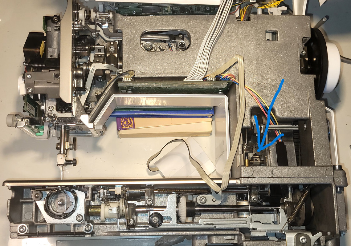

« Ответ #585 : 13 Апреля 2024, 17:53:38 »
Добрый день. Вопрос такой: есть ли на Pfaff Performance 5.2 счётчик времени? И если да, то как его найти?
  • Pfaff 7570, Pfaff Sensation, Pfaff Performance пра,абушкин Singer, Pfaff 4874, Family 9000d, Агат 54 D5, подшивочная Babylock; были New Home NH 9855, Janome 550e, Janome 350, Elna Xquisit 9010, Singer 9021, Janome 6600, Janome 744, Janome Cover Pro 1000
Оффлайн BoldBug
  • Сообщений: 4126
  • Репутация 111
« Ответ #586 : 14 Апреля 2024, 15:16:02 »
Пользователи, которые поблагодарили этот пост: lubanya

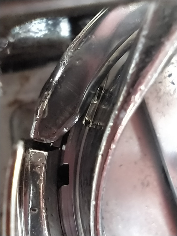

« Ответ #588 : 30 Мая 2024, 19:38:48 »
Добрый день! Возникла проблема - машина Brother PR 650, во время вышивки сломалась иголка и ее острие застряло в челноке. Между движущейся и неподвижной частью. Челнок заблокирован. Чего делать, не знаю, масло лила, пыталась аккуратно подковырнуть, раскачивать маховиком, чтобы как то вывалилось, но никак. Крутить маховик с усилием боюсь. Что можно предпринять? Фото с куском застрявшей иголки прикрепляю.
Раскручивать челнок опасаюсь.
  • Brother PR
Оффлайн BoldBug
  • Сообщений: 4126
  • Репутация 111
« Ответ #589 : 31 Мая 2024, 08:27:53 »
Масло помогает лишь в случае застрявшей нити.
А чем-то подцепить и вытянуть наружу не получится?
Очень тонкий вязальный крючок примерно номера 0.5.
Или очень тонкая плоская отвертка для ремонта часов.
Кусочек иглы полностью в зоне видимости.
По-настоящему конечно лучше бы раскрутить и вынуть.
Попробуйте маленькие винтики по периметру  не совсем выкручивать, а чуть ослабить.
Пользователи, которые поблагодарили этот пост: Katerina99, Механик

« Ответ #590 : 31 Мая 2024, 15:02:58 »
Спасибо за ответ! Мастер по ремонту сказал мне по телефону (из другого города), что откручивание винтиков может привести к необходимости регулировки челнока потом, что-то там собьется. Вот я и не рискую. А если слегка отпустить, это не собьет регулировку?
Купила очень-очень тонкий пинцетик, поддеваю, но что-то ничего не выходит
  • Brother PR
Оффлайн BoldBug
  • Сообщений: 4126
  • Репутация 111
« Ответ #591 : 31 Мая 2024, 21:07:28 »
А он может зацепить? Там надо подковырнуть, поддеть.
Тонкий крючок может лучше подойдет или очень тонкая отвертка.
Тонкие пинцеты не могут сильно зажать, они слабенькие.
Там надо либо как-то поддеть, либо толкая в торец продвинуть.
Не бойтесь чуть ослабить винтики понемногу каждый но по всему периметру.
Конечно челнок ослабнет, но смотрите чтобы детали не сдвинулись.

Оффлайн Katerina99
  • Сообщений: 5
    • Мое имя: Екатерина
« Ответ #592 : 01 Июня 2024, 10:52:07 »
Вызвала мастера по ремонту швейных машинок. Он раскрутил, вытащил обломок и скрутил обратно. И наступило счастье!
Про пинцет будут иметь в виду, спасибо. Вчера пинцетом я этот обломок только глубже запихала. Его кончики гнулись, да.
Счастье было не очень долгим.  1-04 Закончила вышивать тот дизайн, на котором случилась поломка иглы, все было нормально. Запустила следующий, закончил вышиваться первый цвет первой иглой (той, которая ломалась) в левой части пялец и пяльцы, как я понимаю, должны были поехать направо. Выскочила ошибка "Электродвигатель корпуса игловодителей заблокирован". Нажатие кнопки закрыть ни к чему не приводит, в голове что-то скрежещет и ошибка появляется снова. Отключение-включение машиныф ничего не меняет. Нашла в интернете сообщения, что такая ошибка может быть вызвана слишком обильной смазкой игловодителей и загрязнением каких-то датчиков. Я игловодители и  правда смазывала, пока у меня машина простаивала из-за блокировки челнока. В чем может быть дело?

Здравствуйте. Очень прошу помочь с настройкой машинки бернина артиста 730.
что регулирует пружина? (см.фото синяя стрелка)
проблема в том, что не могу настроить длину стежка.
один раз настроила и шов вперед и реверс шили одинакового размера, декоративные строчки получились, попробовала вышить букву (без вышивального модуля), настройка перемещения лапки сбилась, так же перестали шиться все встроенные декоративные строчки, только прямая строчка и зигзаг.
Декоративные строчки как бы разъезжаются.
Открыла машину опять, повторно отрегулировать не могу, получается только размер стежка вперед выставить, а реверс 1 мм всегда, независимо от настройки длины стежка (пробовала от 1 до 5мм).

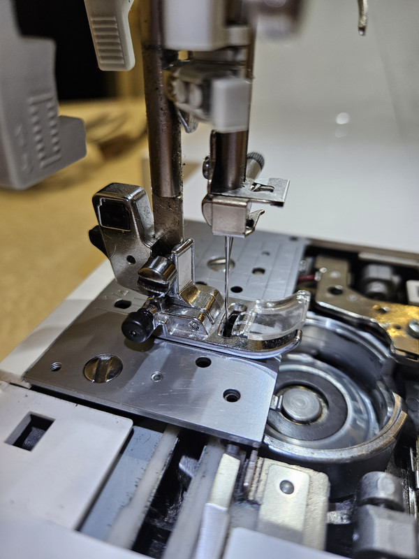

Так же машинка не шьет вправо и влево, только под 45гр, такое ощущение что лапка не слушается машинку.
При настройке крутила винтик (см.фото желтая стрелка) и руками выставляла зубчатую пластину под лапкой, руками крутила зубчатое полуколесико над винтиком (красный кружок на фото), проверяла длину стежка и так 2 дня.
Помогите понять что я делаю не так? в сервисе мне отказали, машина старая, запчастей нет. местным частным мастерам боюсь отдавать.
вышивку машина делает на вышивальном модуле, но хочется чтобы она шила.
из-за сбитого реверса не делает петлю.
попутно вопрос, почему нижняя нитка как будто волной, не так как верхняя? это я могла сбить пока лазила своими кривыми ручонками?
Очень прошу помочь, последняя надежда на ваш форум.
В старой теме по настройке иголки и шпульного колпачка нашла ссылку на инструкцию по настройке бернины, но она удалена уже, буду Благодарна за такую инструкцию, понимаю что машина старая, но мне она по душе и на ютубе посмотреть ничего не получается, просто ступор какой то...
  • Bernina artista 730 Bernina 350
Оффлайн BoldBug
  • Сообщений: 4126
  • Репутация 111
« Ответ #597 : 10 Марта 2025, 12:00:03 »
Здравствуйте.
Перед разборкой машины надо  было выполнить балансировку, в инструкции страница 32.
Скорее всего проблема была в этом и устранилась бы из меню.
Пружина уже не помню ррегулирует ли или  просто прижимает деталь.
Но точнее, не видя машины, сказать сложно. Я давно такие разбирала, у всез клиентов работают.
Вопрос первый - транспортер поднимается на достаточную высоту (примерно 1 мм)?
А лапка ни при чем, ткань двигается транспортером (зубчатой пластиной под лапкой).
Как вы могли выставлять вручную - не понятно, шаг выставляется только путем команды с платы на шаговый двигатель, его дучше вообще не трогать.
Надо было не вскрывая машину сначала сделать балансировку. Теперь понять что вы  нарегулировали сложнее.
Запчасти вроде не нужны, но машина очень сложная, механики без обучения и доступа к сервисным данным не справятся. Серврис могут сделать в Москве, например наш механик Володя. Теперь, после того, как вы сбили заводские регулировки, угадать что там пошло не так уже сложно.
Попробуйте для начала по памяти вернуть все  на прежнее место и только потом выполнить балансировку.
Надо было перед вскрытием задавать вопрос здесь, тогда есть вчероятность, что помогли бы, а теперь остается тоглько гадать.
Натяжение нити вы вряд ли сбили, его отрегулировать легко, но это потом.
Часто бывает  это из-за того, что мзлишне ослабили натяжение верхней, но и другие причины не исключены.
Но это вопрос совсем другой темы, решите сначала основную проблему.

Пришлось мне машину разобрать, там вроде все целое, нижнюю опорную пластину выпрямили, раскрутили болты, которые  стягивают верхнюю и нижнюю части машины, выставили соотношение между иголкой и дырочкой к шпульке, затянули болты и машина заработала. Самое страшно позади решила я, но при изменении размера строчки машина начала шить в обратном направлении, балансировка  в настройках не помогла, декоративные строчки вообще не получались, только непонятные зигзаги, поэтому я ее открыла опять и отрегулировала зубчатую пластину как писала выше.

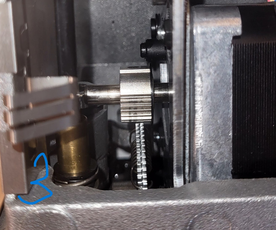

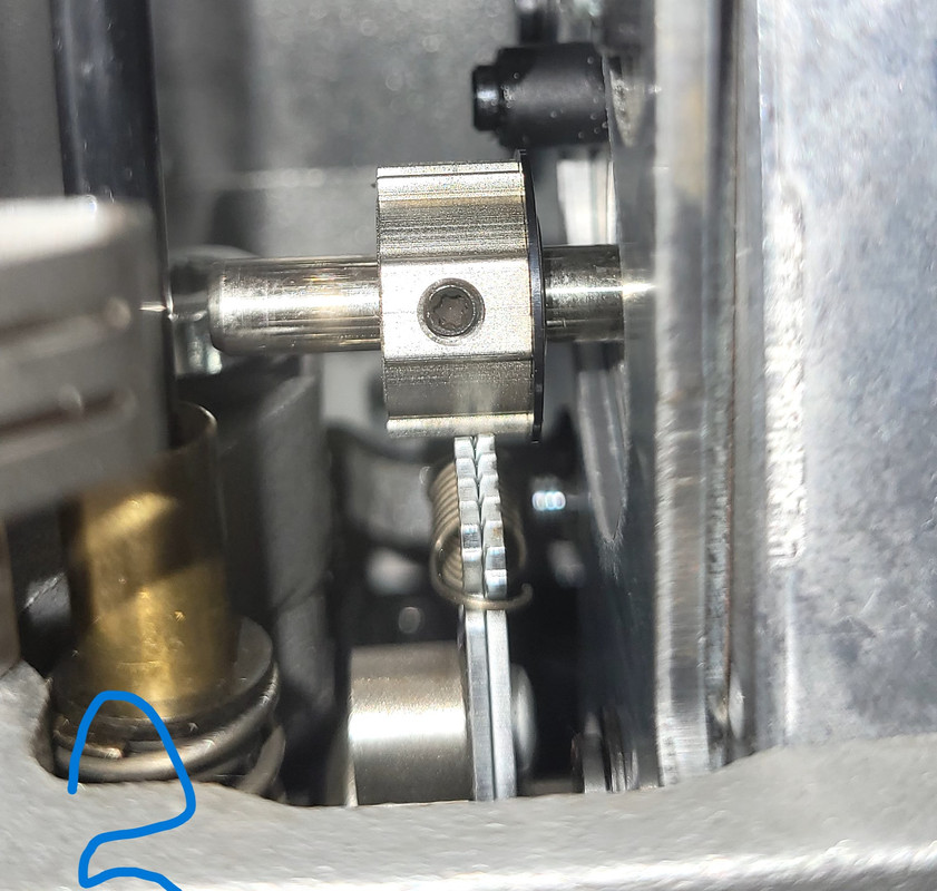

сегодня, пока ожидала ответ, я ослабила пружину в красном кружочке на фото выше, и машинка теперь шьет вбок, то есть эта проблема тоже решилась.
у меня вопрос по вот этому узлу (фото 1), это нормально, что зубчики верха не доходят до края нижних зубчиков  в крайнем положении вперед (фото 2), а в крайнем положении назад (фото 3) уже не хватает нижних зубчиков, мне кажется из-за этого происходит сбой настроек реверсивной строчки, машинке не хватает хода для выполнения декоративных строчек.
 так же, не знаю важно это или нет, но машинка не всегда издает звук, такой как будто нежный треск чтоли, при изменении размера стежка, на другой бернине этот звук всегда сопровождает во время настройки. этот звук появляется в момент изменения положение зубчиков относительно друг друга по команде компьютера.
могу только предположить что смещение этих шестеренок относительно друг друга произошло во время удара.
Я очень Благодарна Вам за помощь, к сожалению нашла форум уже после того как купила машинку и стала с нею разбираться, была бы повнимательней, взяла бы другую модель, посвежеее, но была уверена что бернина не ломается, не могло в голову прийти что такую машинку можно УРОНИТЬ!!!

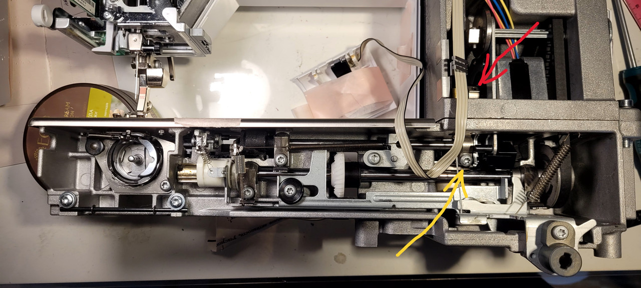

попробую дать пояснение на Ваш вопрос:
на включенной машине, выставила размер стежка 5 мм, потом отверткой ослабляла винтик на валу транспортера (на фото в предыдущем сообщении он палочкой и синей стрелочкой отмечен), и пальцами двигала зубчатую рейку транспортера к себе (к лицу машинки) для увеличения размера стежка, от себя для уменьшения. потом винтик подтягивала и вращая маховое колесо рукой проверяла насколько рейка перемещает ткань (бумажку, чтобы померять линейкой проколы). Так же реверс, там доли миллиметров двигала чтобы добиться результата.
после регулировки машинка шила все строчки, но на букве, там что то щелкнуло и все слетело. остались только строчка прямо и зигзаг, ну реверс был тоже нормальный (то есть 5мм вперед и 5 мм назад при настройке в 5мм, например).
двигатель я конечно не трогала. вообще стараюсь ничего лишнего не трогать.
а можно получить эту инструкцию на которую Вы давала ссылку в теме по настройке челнока? там же какая то инструкция именно по настройке бернины, или это была обычная инструкция к швейной машине?
эта тема https://new-embroidery.com/forum/index.php?topic=15534.msg415538#msg415538
балансировкой было не решить, потому что при настройке размера стежка в 5 мм балансировка увеличивала его до 5 мм но только при реверсе, то есть назад было 5 мм а вперед только 3 мм. а при обычной настройке, и при балансировке на 0 стежок был не больше 3 мм.
именно в процессе балансировки, мне и показалось что перепутан реверс и шов вперед, то есть зубчатая рейка перемещала ткань как бы наоборот, и при этом размер стежка вперед и назад был разный при максимальных (5мм) и минимальных (1мм) стежках. одинаково вред и назад она шила только в положении 2,5 шов был 3 мм.
например при установке на экране:
5 мм машинка делала шов вперед 3мм а при нажатом реверсе 5мм
2 мм - шов вперед 3мм при реверсе 2мм
как будто ее настроили чтобы она шила один прямой шов и один зиг заг, то что мне и показали на видео, но это все лирика, мне никогда не узнать что с ней было, боль прошла, осталось желание вернуть машинке ее возможности, я считаю что все механизмы живые, и эта машинка "хотела" ко мне, чтоб я ее "вылечила" как бы странно это не звучало. 1-03
(на фото в предыдущем сообщении он палочкой и синей стрелочкой отмечен) - не правильно!
на фото с ЖЕЛТОЙ СТРЕЛОЧКОЙ!! - правильно!
в общем опять, пока ждала ответа, подправила эти шестеренки, на валу, на котором нижние шестеренки сняла пружинки которые держат металлическую деталь, которая входит в темный кулачек, вал стал перемещаться сильнее влево и ослабила винтик на шестеренке верхней, шестеренки смогли сместиться вправо, я их как бы разделила (раздвинула) и сдвинула уже начало к началу зубчиков, все заработало, настройки зубчатой рейки сделала по опробованной методике, теперь стежок вперед и при реверсе одинакового размера. собираю машинку и смотрю что там с нижней ниткой. скорей всего вернусь опять с вопросом по регулировке.
очень Благодарна за внимание к моему вопросу, без Вашей помощи не справилась бы.
