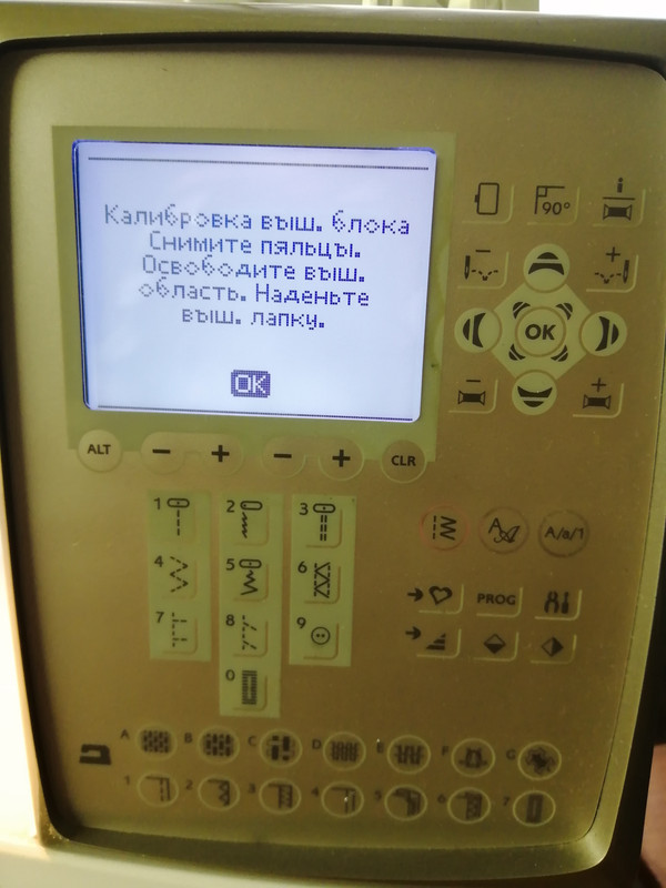

Марина, добрый день! У меня в Topaz 30 после включения и калибровки вышивального блока не исчезает эта надпись с экрана и естественно, все кнопки не активны. Калибровка проходит как обычно, каретка перемещается, но надпись так остается. Выключение машины и включение не помогают. Эта проблема уже около года, но раньше помогало просто выкл-вкл. Сейчас не реагирует. В чем причина может быть?

Лен, апдейт пробовала? Я ссылку обновила.
Давай начнем с него, если не поможет  - будем думать.
Да, и вот еще что - от калибровать экран надо бы.
Пользователи, которые поблагодарили этот пост: Еля
Это как? Я нажимаю ОК, каретка перемещается, а про экран не знаю  1-08
Попробую обновить, про результат напишу  1-22
Марина, обновления установила, результат тот же. Проблема началась после того, как отправляла в сервис вышивальный блок, был люфт пялец. Может просто совпадение..

« Ответ #171 : 30 Ноября 2019, 13:49:11 »
Тогда надо им вернуть на доработку,там разное может быть.
Либо датчик сдвинут, либо его надо заменять, либо контакт плохой, либо кабель.
Я не знаю что именно они делали, но выявлять проблему лучше всего имея под рукой сменные запчасти.
И точно надо разбирать вышивальный блок. Там  кропотливая работа по поиску.

« Ответ #172 : 30 Ноября 2019, 13:55:15 »
Марина, спасибо, значит в сервис  1-11

« Ответ #173 : 30 Ноября 2019, 14:04:08 »
Ну если хочешь возиться и открывать сама, с совершенно не гарантированным результатом, то можно и самой пробовать.
Снимать каретку, разбирать блок и возиться пробовать все, что можно.
Но скорее всего не поможет.

« Ответ #174 : 30 Ноября 2019, 14:06:58 »
Уже позвонила в Киев, завтра буду отправлять.
