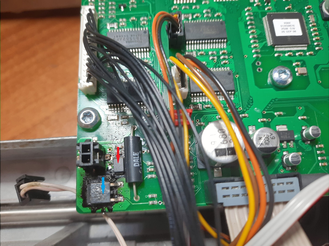

« Ответ #214 : 16 Сентября 2021, 15:39:11 »
Добрый день. Подскажите, если кто сможет. Моему Топазу 8 лет. Первый раз такая проблема: сгорели две схемы на плате. Мой мастер не может определить микросхему, всё вздыбилось от температуры. Никто не подскажет название микросхем под стрелочками.
  • Топаз 30
Оффлайн BoldBug
  • Сообщений: 4126
  • Репутация 111
Husqvarna Designer Topaz™ 20, 30, 40, 50
« Ответ #215 : 16 Сентября 2021, 17:26:00 »
Нет, не подскажем. Микросхемы идут сразу впаянными в платы, по-отдельности их нет.
Ничем похожим заменить нельзя. Тем более плата в ужасном состоянии. И дорожки поплавились, и контакты погорели.
Такие вещи заменяют только целиком.
И все, что есть на плате, сажается разом и обычно при помощи специальных станций, а не вручную паяльником.
Что интересно за мастер такой, который даже не знает, что микросхемы не подбираются на глазок.
Они бывают только на заводе, изготавливающем платы и только на конвейере сборки, по-отдельности никогда.
Механик, прошедший от завода Хускварна обучение на вышивальные машинки, такие вещи должен знать.
Пользователи, которые поблагодарили этот пост: lanag, Юла55
Оффлайн lanag
  • Сообщений: 4
« Ответ #216 : 16 Сентября 2021, 17:53:54 »
Мне только в Москву машинку придётся отправлять, в Калининграде плат  нет,  была последняя надежда.
  • Топаз 30
Оффлайн BoldBug
  • Сообщений: 4126
  • Репутация 111
« Ответ #217 : 16 Сентября 2021, 18:32:36 »
А что, просто заказать плату из Москвы нельзя?
Не отправляют?
И точно ли все кроме этой платы в порядке? Блок питания проверяли?
Может вышивали при сильной жаре? Или очень тугие дизайны и материалы?
Мотор тоже я бы проверила на люфт.
Важно еще и найти причину, а то смените плату и на новой повторится.
Оффлайн lanag
  • Сообщений: 4
« Ответ #218 : 16 Сентября 2021, 18:50:57 »
Я позвонила в один только сервисный центр в Москве, сказали: пакуйте и высылайте, посмотрим на месте. Дизайн был не плотный, все хорошо шло, соскочила нитка с пружинки, где натяжение, снизу намотало  бороду, несколько секунд, я недалеко была, сразу выдернула из сети.  Мастер сказал, что остальное вреде целое всё. Завтра попробую ещё в другие сервисы в Москве позвонить. Вообще напрямую владельцу машинки у нас не высылают, надо обращаться туда, где брали, просить их, это очень долго, я так три месяца ждала блок натяжения, у меня пружинка перетиралась.
  • Топаз 30

Оффлайн Александр Михайлович
« Ответ #221 : 04 Января 2022, 12:15:03 »
Здравствуйте! Год или два назад заказал плату на Топаз 30, а у нас Топаз 20 (попутал)! Думал подойдет, но увы не запускается! Можно у вас заказать на Топаз 20? А кому надо плату на 30-ку, продам!
Оффлайн BoldBug
  • Сообщений: 4126
  • Репутация 111
« Ответ #222 : 04 Января 2022, 15:48:19 »
У кого у нас конкретно? Форум комплектующие не продает.
Иногда иду навстречу россиянам в связи с  отсутствия поставок этих деталей в Россию, высылаю.
Во-первых, там этих плат немеряно, во-вторых, зависит от того, какой номер машинки у вас.
Коды заказов делятся на старые номера (до номера 957345) и выпущенные позднее.
Ну и проблема может быть не только в плате, а и в блоке питания или шлейфах.
