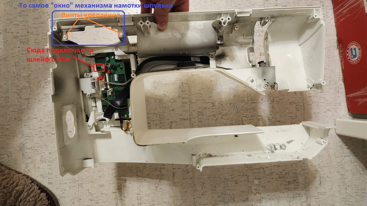

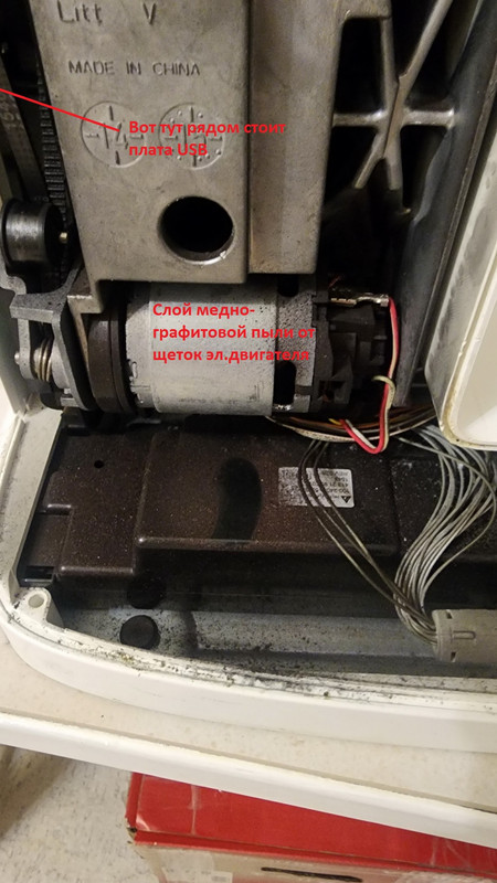

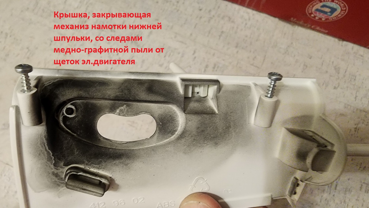

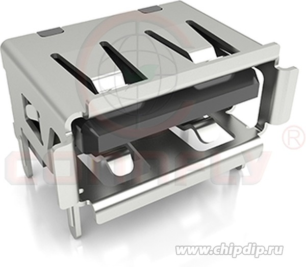

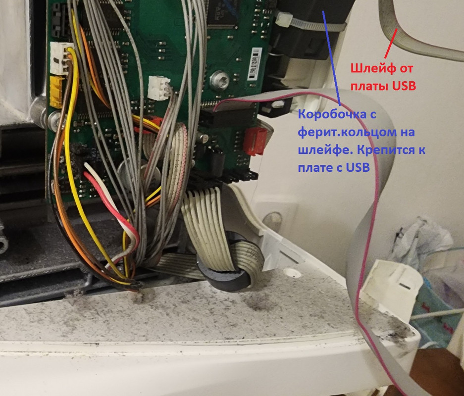

Здравствуйте. Вышивальная машинка Husqvarna viking Topaz 50. Не видит флешку (пробовала разные флешки вставлять), наверное, что-то случилось с usb портом. Можно ли его поменять,  как меняют у компьютера? (может местный специалист возьмется, а то сервисный центр в другом регионе) Если можно, то какой вид usb порт надо покупать?
Возможно, вы просто напросто выломали сам разъем, а мог сгореть и контроллер, что стоит на плате USB-разъема, т.к. на эту плату летит очень много пыли от стирающихся щеток электродвигателя. Плата USB-разъема ориентировочно 3см*5см, соединяется с другой платой 8-пиновым шлейфом. Если не ошибаюсь, то на плате стоит угловой USB-разъем тип А. Они есть в наличии во всех компьютерных мастерских, есть и другие типы - это не проблема. В теории, даже разъем мог слететь с основной платы от вибрации, т.к. снимается он легко и никакой фиксации у него нет. Компании, которые занимаются ремонтом компьютеров могут легко проверить контроллер на плате разъема и могут заменить его и сам разъем, но вот возьмутся ли они за разборку и сборку машинки - это большой вопрос. До платы с разъемом вы сможете добраться, сняв только заднюю крышку машинки и декоративную крышку,что находится около механизма намотки нижней шпульки. Инструмент: длинная тонкая отвертки TORX 10 и 15. Основные саморезы прекрасно видны на задней крышке машинки + 2 больших длинных самореза снизу машинки + 2 самореза закрыты ручкой переноски (поднимите ее, увидите). Декоративная крышка механизма намотки шпульки крепится двумя саморезами (увидите их когда снимите заднюю крышку). Когда снимите эту крышку ,увидите и шлейф идущий на плату с USB.
Вот несколько фотографий.
  • Juki HZL-010, Husqvarna Topaz 50, Silver Reed 840/60
Пользователи, которые поблагодарили этот пост: BoldBug, PoliS

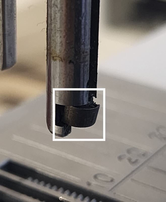

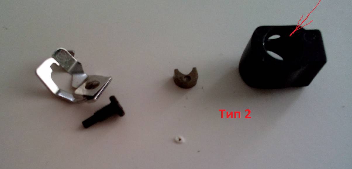

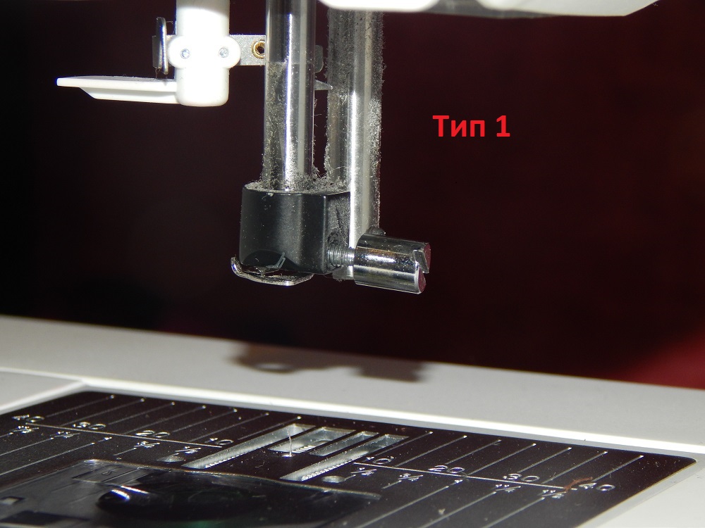

Здравствуйте! Вопрос по иглодержателю. У меня плохо зажимаются тонкие иглы 60-75, бывает, что сами выпадают. С более толстыми иглами (80 и толще) никаких проблем нет, держатся намертво даже при слабозакрученном винте от руки. Пробовал только с иглами Орган.
Читал сообщения про иглодержатель, про его модификации. Про то, что старые модификации меняли на новые из-за плохой внутренней резьбы и слабой фиксации игл. Подскажите, это пришли пора менять иглодержатель или это какое-то особое отношение машинки к тонким иглам Орган?
Нашел на форуме фотографии обоих модификаций иглодержателей. У меня похож на Тип 2
Здравствуйте.
Иглы Орган хуже по качеству, чем иглы от Шметц.
Особенно если Орган в белых пластиковых коробочках по 5 шт в упаковке.
Для начала вы могли бы попробовать иглы Шмец тех же номеров.
Но вполне вероятно, что пора заменять стержень с иглодержателем.
Потому что практически во всех старых появлялись трещины.
Они идут в комплекте, т.к. иглодержатели нового типа не встанут на старые стержни.
Почти на всех машинах надо иглодержатель старых образцов заменять на новый.
Попробуйте для начала иглы Шмец, но в виду замену имейте.
В теме кодов деталей для заказов я уже лавада код
Пользователи, которые поблагодарили этот пост: M@ks

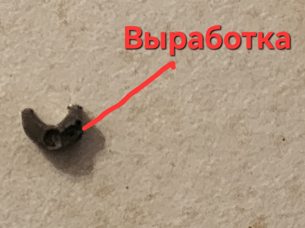

Спасибо за информацию! Как говорится: сам сломал, сам и ремонтируй )) , чем и пришлось заняться. Машинка мне досталась в ужасном состоянии (см.выше несколько фото), поэтому у меня были мысли, что иглодержатель умер от не совсем умелого пользования и это подтвердилось, когда я разобрал его. Огромная выработка на прижимном кулачке не позволяла зажимать более тонкие иглы. Проблему решил повернув кулачок на 180 градусов.
Оффлайн BoldBug
  • Сообщений: 4126
  • Репутация 111
Husqvarna Designer Topaz™
« Ответ #274 : 05 Мая 2025, 19:45:21 »
Огромная выработка
Может выработка, а может и оскол, но не имеет значения.
Главное - справились! 1-22
