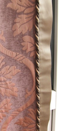

Девочки. Опять нужна ваша помощь.
 Казалось бы элементарная работа. Обтачка декоративная на шторах. Сверху пришиваем шнур без реснички. До тех пор пока не пришит шнур - все вроде бы ничего. После его пришивания строчка все стягивает и образуются "воланы". Обтачка из атласной ткани. Пробовали и с дублерином и  без него. Хуже всего, что руками этот шнур не пришить, поскольку пришивать надо 135 метров!
Скажите, пожалуйста, каким дублерином или флизелином лучше продублировать данную  отачку? Как вы выполняете подобную работу? В чем моя ошибка?
P.s Образец я простирнула ради эксперимента. После стирки, проутюжила. В итоге, обтачка как бы слиплась после проутюжки. Выглядит неестественно, некрасиво. Понимаю, что ошибка кроется где-то в первоначальной обработке на стадии дублирования. Может брать более толстый дублерин, но дублировать только половину, не всю обтачку?

Оксана, у меня было типа такого, но была фальшподкладка и я вшивала между двумя слоями бахрому.
ezhinka, вы сами ответили, что после того как пришивается шнур (это и есть шнур, кант идет на полосе тесьмы) начинает волнить. именно в этом и загвоздка. По идее его нужно намочить в горячей воде, а как подсохнет утюгом пропарить, тогда он не будет деформироваться и после стирки и во время "пришивания". но у вас 135 метров hang_up . попробуйте просто не натягивать его

Оффлайн ezhinka
  • Сообщений: 20
Пошив штор 2011
« Ответ #209 : 20 Мая 2011, 11:27:56 »
мисс Ольга, спасибо за совет! Будем его "мочить"!!!

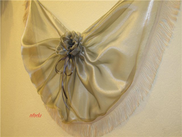

А мне кажется, что это просто видоизменёные ракушки,  продетые в бусину с дыркой

Спасибо за идеи. Вчера осилила 20 страниц с начала и 20 с конца темы про сваги. Поняла, что мне со своим вопросом надо было в тему Моделирование свагов. Голова пошла кругом. Я начинающий товарищ. Хотела потренироваться на шторах для дачи, а потом уж "замахнуться на Вильяма нашего Шекспира"  - пошить и шторы в квартиру. Но видимо для тренировки выбрала не ту модель :).  Понимаю, что гуру этого форума уже устали рассказывать одно и то же новичкам, но все же надеюсь на вашу благосклонность. Если можно поподробнее о вариантах, предложенных вами. Поиском я не смогла найти пример построения лекала.
Цитата: nitocka
А мне кааца что это просто видоизменёные ракушки  продетые в бусину с дыркой
Где можно посмотреть как строятся ракушки? Или Вы так обычный симметричный сваг называете?

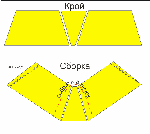

Цитата: Ася_Клячина
кажется, что это какой-то эконом-вариант
У меня тоже впечатление, что это эконом вариант, может что то типа этого? экспериментировать нужно на пробнике.

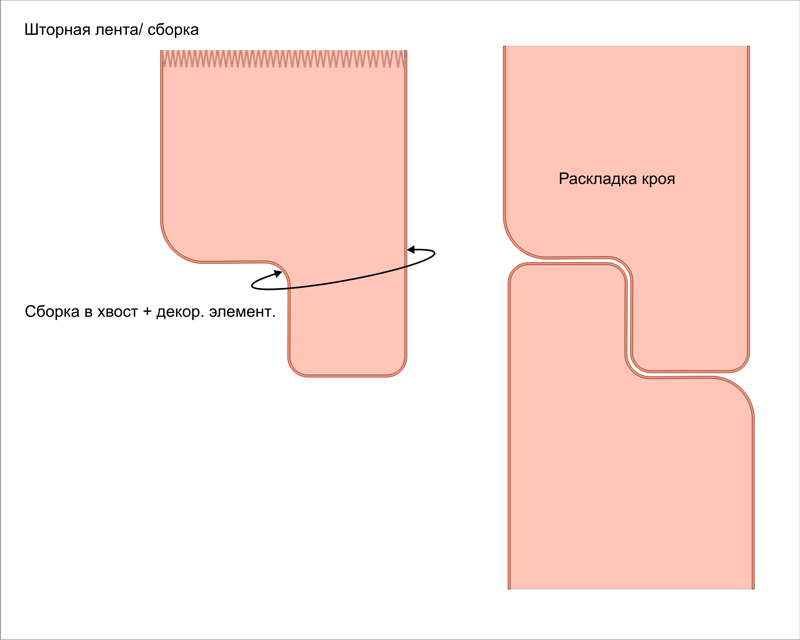

Оффлайн gardina
  • Сообщений: 1357
    • Мое имя: Vad
Пошив штор 2011
« Ответ #223 : 22 Мая 2011, 10:13:14 »
Сборка небольшая, если стянуть 50 на 20, то думаю покатит.
А что если так попробовать.
Оффлайн Бабочка
  • Сообщений: 154
Пошив штор 2011
« Ответ #224 : 22 Мая 2011, 21:50:59 »
Это точно не сваги, мне больше нравится крой Irma. Такие ламбрикены у нас возят из Москвы, они идут в комплекте с укороченной тюлем на кухню, у меня таких не было, а вот соседка привозила на продажу, к сожалению, она сейчас в гостях, когда приедет я попрошу ее посмотреть крой, если они еще у нее есть в наличии. А на концах вставлены кугели, это действительно эконом вариант.
