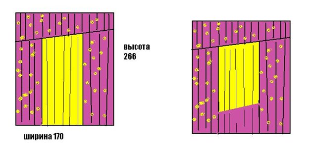

« Ответ #192 : 22 Апреля 2011, 11:46:09 »
Девочки, помогите мне сшить шторы на заказ впервые в жизни.
Для 2-х дверей и одна для окна.
1. Для двери. Материал тафта с желтым напылением 280 х 3.0 (кромка) и  желтая тюль 4.10х280.  Тюль абсолютно равномерно тянется и в ширину и в длину. Еще есть остаточный красный тюль. Может как в рисунке сделать низ желтого тюля красным? На шов можно тесьму (выкроенную из тафты) пришить, чтоб закрыть шов?
Размер двери: высота 266, ширина 170см. Клиент хочет типа вот этих
2. Для 2-ой дверцы.
Размер двери: высота 2,57, ширина 168.
Материал молочная тафта. 3.0 (кромка) х280.
Фасон примерно как в 1-ом варианте. Только без тюля будет.
3. Для окна. Высота окна 260, ширина 210.
Есть два тюля: желтая 3,97х280; красная  4.50х280. Что можно нафантазировать, как можно эти два тюля вместе комбинировать?
Помогите, пожалуйста, с советами.
Какая должна быть высота ламбрекена? Высоту от пола до потолка делить на ..?  Как рассчитать ширину ламбрекена без складок, глубину складки? Можно узнать ваши варианты фасонов и расчеты к ним... Я все пока предварительно согласовала,  до завтра должна сказать окончательный ответ что и как буду делать. Клиент может еще купить ткани на ламбрекен, если не хватает.
Надеюсь на вас…

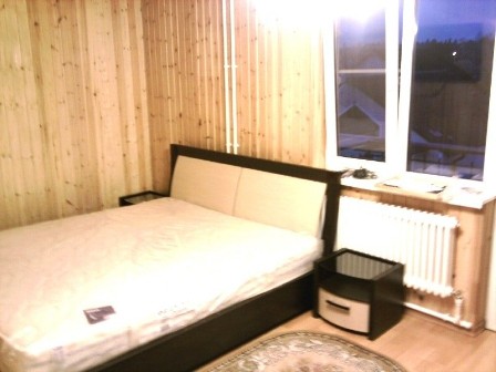

Увожаемые форумчане!
Помогите придумать модель штор. Ситуация несколько нестандартная... Казалось бы обычное окно. Справа входная дверь на балкон. Моделек на подобные окна я уже отшивала не раз. Но...Кровать стоит непосредственно у стены. Между стеной и кроватью - труба. И клиент категорически, просто ни при каких обстоятельствах не хочет эту кровать от стены отодвигать. Получается, что вынос батареи больше, чем вынос изголовья кровати.
Еще , на фото не видно, справа сразу после балконной двери стоит комод, который отодвигать тоже  никак нельзя.
Задача такая:
1. придумать такую модель, чтобы можно было свободно выходить на балкон.
2. На ночь необходимо закрываться от света (это могут быть и портьеры, и римки, и рулонки). Хозяева готовы установить красивый экран. Но дверь то входная на балкон никуда не денется(((.
3. Необходимо закрыть трубу слева.
4. По стилистике, просят что-то современное. Это дачный дом, со стенами оббитыми вагонкой. Вся остальная мебель и кровать в "современном" стиле (беленый дуб-венге).
Готовы и к панельным шторам и к классическому варианту (тюль - портьеры). Главное , чтобы сошлись все "звезды".
Простенок между потолком и окном - 14 см.
окно с с балконной дверью - 210 см. От окна до трубы 90 см.
Помогите!! Весь мозг уже сломала.

« Ответ #198 : 01 Мая 2011, 00:05:17 »
На балконную дверь штору. На окно римку-портьера в комбинации с тюлем, на простенок-панельку, то же комбинированную. От окна поверх римки перекинуть тюль, задрапировать на панельке. Есть фотография окна целиком?
Оффлайн ezhinka
  • Сообщений: 20
Пошив штор 2011
« Ответ #199 : 01 Мая 2011, 10:49:23 »
Нет, фото другого нет.
 Спасибо. Да, такой вариант вполне возможен.
