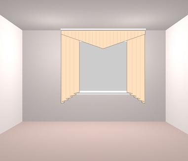

Да, да получилось что я сама себе противоречу, конечно на видио всё нагляднее показано. Но попробую всё таки без него. Просто очень боюсь задавать вопросы которые профессионалам покажутся глупыми. Хочу шить ламбрикен в детскую, купила ткань голубую и белую. Но как расчитать не знаю, столько разных формул. Помогите пожалуйста, знаю что хочу по сторонам каскад до подоконника, а что сверху не знаю, посоветуйте что нибудь. Попробую прикрепить фото окна.
Оффлайн nitocka
  • Сообщений: 1273
Пошив штор 2011
« Ответ #156 : 31 Марта 2011, 22:18:10 »
Если совсем ничего не понимаешь, для начала можно было бы сделать ламбрикен  из односторонних складок, не сложно и весёленько.
