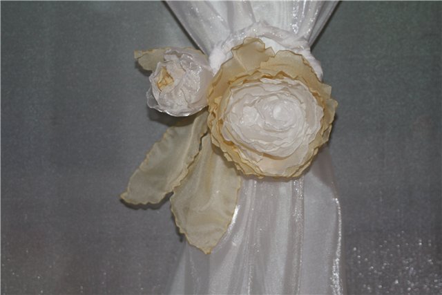

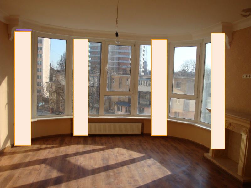

Люди, помогите советом. Окна-эркеры. на одном из них предполагаются 4 портьеры- 2 по краям и 2 так скажем в середине. все функциональные. Боковые на подхватах. Подхваты на крючки, а вот что можно придумать на "средние" в качестве красивых подхватов, чтобы не доставляло хлопот при открывании-закрывании? Крючки крепить там негде, т.е. будут навесу.

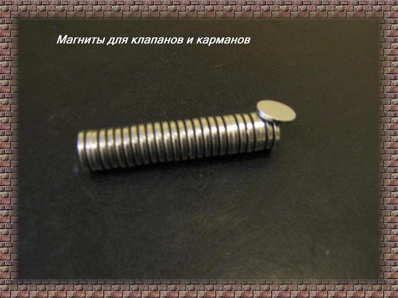

« Ответ #127 : 22 Марта 2011, 21:15:06 »
Магниты, липучка.

я забыла написать, что я делаю подхваты на дублерине и там клиентка мечтает видеть какие-то офигительные цветы hang_up . т.е. пришить вряд ли получится

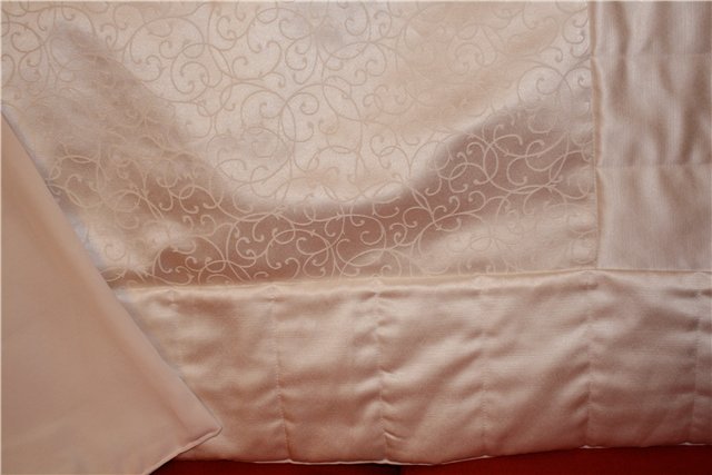

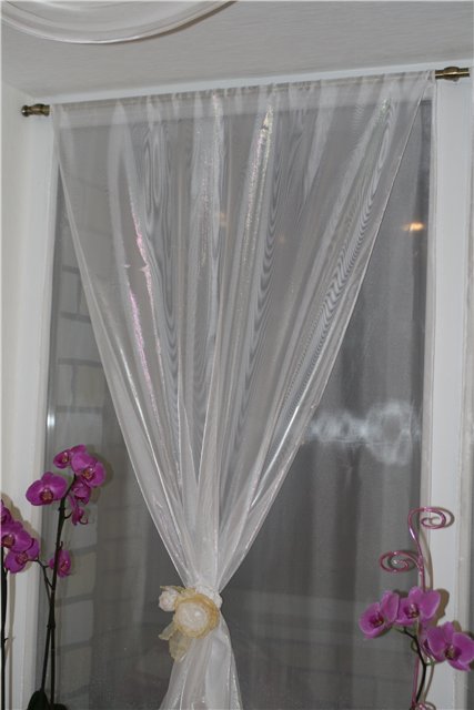

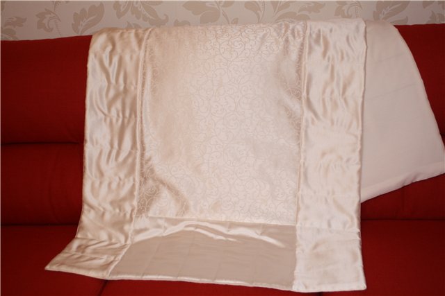

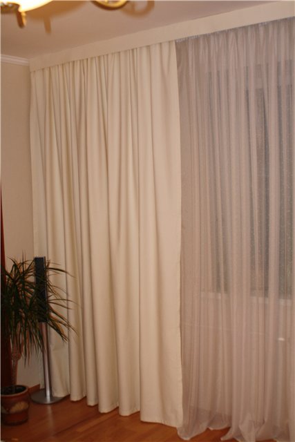

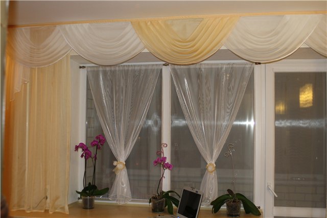

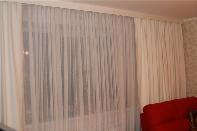

Девочки у меня праздник я закончила свои первые: ламбрекен, панельки, покрывало на детскую кроватку. Получилось что все шила одновременно и понемногу. Теперь как и обещала, делюсь. фото может не очень но шторки никак не хотели помещаться в кадр
 Спасибо огромное всем форумчанам    за идеи, за опыт, за помощь
еще были пошиты портьеры в зал, обычные без заморочек, фишка в том что они сделаны от угла до угла. может кому идейка понравиться   (они в один кадр не поместились)
