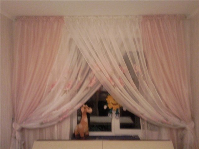

« Ответ #116 : 16 Марта 2011, 21:21:55 »
Всем привет. Вот что нашила. Работа моя,а идеи ваши.
