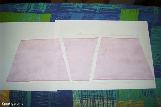

Цитата
Теперь глаза разбежались как же все таки покроить
Вырежи в масштабе тряпочку небольшую и попробуй все варианты, сфоткай, а мы обсудим какой лучше.

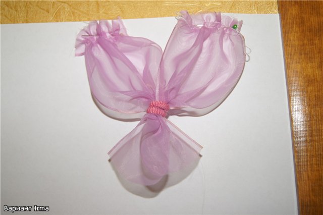

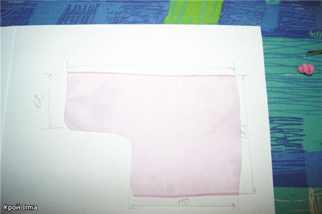

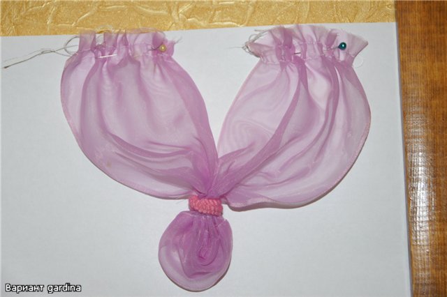

Выкладываю то,что получилось в результате кроя по Irma и gardina. Не буду как все новички слезно просить "Не стреляйте в пианиста он играет как умеет"  :) . Стреляйте, цельтесь лучше - это в моих интересах. Вместо вуали использовала капроновую ленту шириной 125 мм, найденную в закромах у дочери (потому она и в пятнах)  :) . Получилось как в анекдоте
"-Битлз, Битлз - все восхищаются, а они картавят и поют фальшиво.
-А вы, что ж их слышали?
-Нет, мне Рабинович по телефону напел"  :)
Ну кто еще согласится, чтоб его крой испытали? Капроновая лента еще не кончилась  :)
 не совсем удачный материал, надо что-то более мягкое, чтобы не топорщилось
  • janome MC500E, ML645D family,janome QDC630
Оффлайн Ася_Клячина
  • Сообщений: 10
Пошив штор 2011
« Ответ #236 : 25 Мая 2011, 16:02:02 »
Цитата: "мисс Ольга"
не совсем удачный материал . надо что-то более мягкое,чтобы не топорщилось
Это я уже поняла. Но вначале мне показалось, что лента наиболее близка к вуали, потому на ней и экспериментировала. И еще у меня большие сомнения по-поводу размеров. Больший кусок ткани, как мне теперь кажется, лучше ляжет в складки. Хотя мжет быть дело в пропорциях. Может если изменить размеры деталей, то выглядеть будет получше. В общем хотелось бы услышать еще критики :) По возможности конструктивной :)

« Ответ #237 : 25 Мая 2011, 17:10:10 »
))) Вставлю и я свои пять копеек. Люблю упрощать все по возможности. Я бы взяла обычный механический сваг с провисом, только плечи придвинуть надо ближе к центру, например то что рассчитано на 125 см по карнизу поставить на 100см и центр свага снизу продеть в декотаб ( круглый боченок для петель).  Эконом вариант из прямой полосы красиво не получиться,а по косой - тот же сваг вырисовывается.

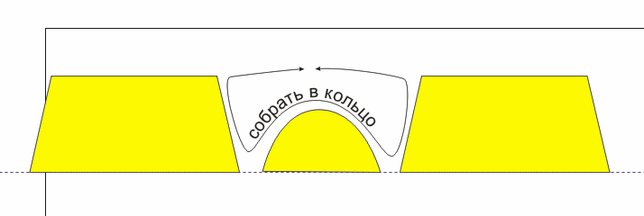

« Ответ #239 : 27 Мая 2011, 21:31:17 »

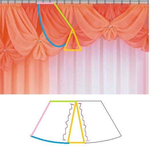

Вот сегодня попробовал на кусочках, более приемлемый вариант по вот такой выкройке.

Ну ВЫ даете. Мне  кажется довольно просто прямая деталь  собранная по верху  на тесьму, а по середине вставка  «кугель»  ткань (вуаль. капрон  неплохо драпируется ) и думаю по «прямой»  учитывая  модель для заказа (массовка)
Иногда сам «замарачиваюсь», а « ларчик просто открывается»

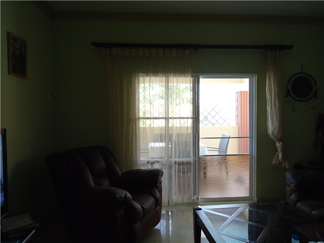

« Ответ #243 : 13 Июня 2011, 00:18:23 »
Дорогие шторных дел мастера! Помогите пожалуйста с дизайнером штор. Я вот хочу пошить тюль на шторной ленте, но чтобы одна часть как бы собиралась к вверху, потому что у нас круглой год лето и одна сторона окна всегда открыта, не знаю поняли ли вы меня. Если у кого нибудь есть идеи, помогите  пожалуйста. Это окно в зале и другое в столовой , такие же окна и в спальнях .
Оффлайн Плюшка(molka)
  • Сообщений: 7
Пошив штор 2011
« Ответ #244 : 13 Июня 2011, 15:24:51 »
Как я поняла, дверь раздвижная? Тогда, по-моему, хорошо подойдёт итальянка.     А на окна, (тоже раздвижные?), опять же, по-моему, любая, какая нравится.

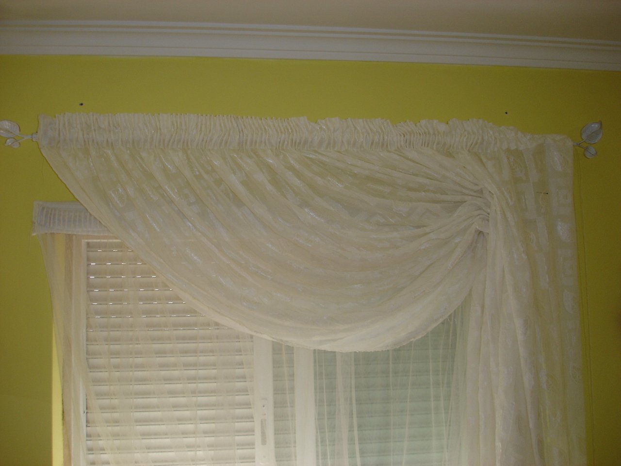

« Ответ #246 : 13 Июня 2011, 23:00:29 »
Эту страницу я сохранила с "осинки"
 а это мой вариант, ещё не законченный, в процессе, но принцип, я думаю, понятен. Она может опускаться и подниматься обратно с помощью шнура.
А на арочные окна видела много моделей на "осинке". Есть навороченные, есть попроще. Выбор зависит от стиля комнаты и личных пристрастий.  girl_sight

« Ответ #247 : 14 Июня 2011, 16:42:09 »
Принцип поняла. Я не помню на какой странице gardina выложил схему построения штор с боку как бы собираеться в сваг, мне очень понравилось, вот только проблемка, плохо я себе представляю, как такую красоту сшить
