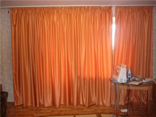

Оффлайн Эльф
  • Сообщений: 12
Пошив штор 2011
« Ответ #270 : 17 Августа 2011, 12:28:30 »
Всем здравствуйте   наконец-то я собралась и сшила штры в зал, теперь дело за самым трудным, буду осваивать ламбрекен.
у меня, девочки, замешательство, установщики карниза сделали такую штуки, на 40 см. сделали длинее чем предпологалось, поэтому у меня хранение для шотры слева, а правая штора собрана до 1 метра, и впринцепе будет всегда неподвижной, теперь не знаю как сделать ламбрекен, может поделитесь идеями, так чтобы для новечка было более менее не очень трудно sew_1
Я думала скомбинировать ткань такую же как у штор с капроном, т.к. в прошлые разы именно капрон мне осветывала мисс Ольга, т.к. в пошиве она менее вреднючая, а вот эта ткань мне тоже понравилась. Как вы думаете в комбинации это будет красиво?
