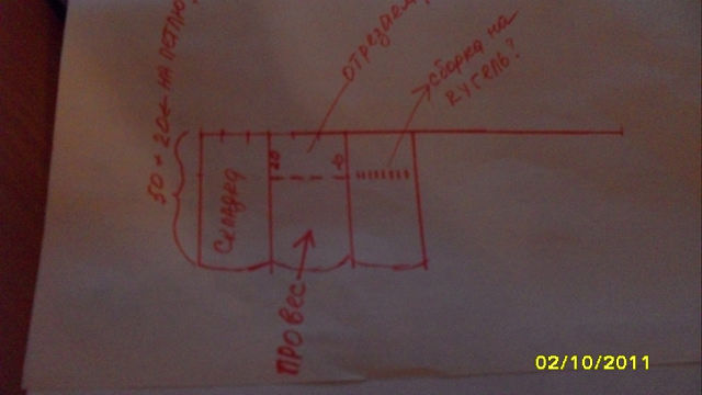

Всем здравствуйте! Очень нужна Ваша помошь hang_up Помогите мне пожалуйста с кроем верхнего ламбрекена. Который с кугелями. Если можно-схематично. И ещё-может быть кто-нибудь  знает чем можно заменить кугель?В нашем городке такого просто нет

Верхняя часть ламбрикена - это бантовые складки, одну оставляем , вторую вырезаем на глубину петли сложенной вдвое с припуском. К примеру , обычная петля 10 см  по высоте, значит нам надо вырезать 21 см., а ширина зависит от бантовой складки которая Вам нравится. Заложите складки и закрепите их у основания, чтобы держали форму. А кугель, где-то здесь на Мольке писали, что можно заменить косой бейкой.

Девочки спасибо Вам всем огромное! Сделаю всё таки как предложила Мисс Ольга. Вашим методом  Irma  получится не так как нужно. Думаю дублерин не заменит кугель. Эксперементировать я не боюсь. Но в некоторых случаях эксперементы не уместны. Ламбрекен на первый взгляд прост. Но я уже не один кусочек перекроила -в итоге у меня не получилось. И только потом я попросила помощи. zover спасибо что мне всё объяснили. Сегодня буду кроить. Потом отчитаюсь и покажу что у меня выйдет. У меня только ещё один вопрос-весь ламбрекен по периметру косой бейкой обрабатываем?   zover  посмотрите правильно ли я поняла схематично? Художник я никакой. :thank_you2:

Можно и косой бейкой обработать, а можно и той же тканью как обтачку обработать. Мисс Ольга, я знаю  что такое кугель, думаю, как альтернатива,  косая бейка продублированная и обработанная как положенно тоже будет не плохо смотреться, конечно не так как кугель, но всё-таки... это тоже один из вариантов.

Забыла про схемку, да, правильно в общем, но я бы сделала чуть глубже вырезанную часть. Попробуйте на образце.  Если понравится то что получается, то можно и на ткани клиента вырезать.
