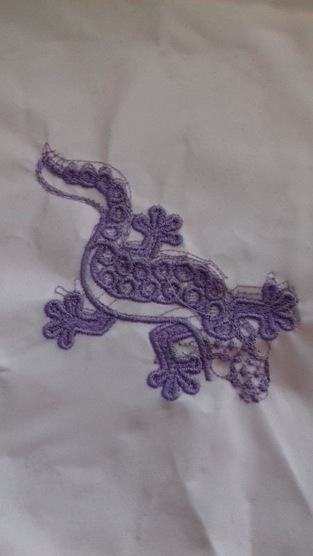

« Ответ #105 : 22 Сентября 2021, 05:27:11 »

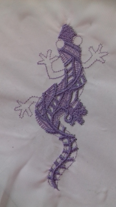

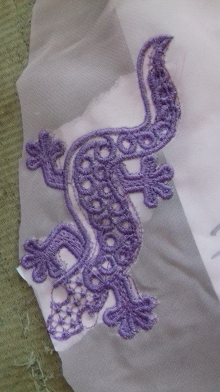

Добрый день. При вышивке дизайна в какой-то момент происходит смещение. Это не брак дизайна, так как я его раньше вышивала. Смещение на разные величины.  Пяльца ни во что не упираются. Никаких скачков не происходит.
На вышивке с буквами сдвиг маленький, а на ящерицах разный.
Оффлайн BoldBug
  • Сообщений: 4098
  • Репутация 109
Сбилась центровка пялец
« Ответ #106 : 22 Сентября 2021, 07:23:51 »
Проблема не очень понятна - нет нужной информации.
И чтобы понять по вашим фото, нужно быть экстрасенсом, а мы не  1-03
Вот здесь внимательно прочти те как должны быть сделаны фото.
Пожалуйста сделайте с соблюдением всего написанного и с использованием рекомендуемых материалов
https://new-embroidery.com/forum/index.php?topic=347.0
Далее, напишите какие стабилизаторы использовали, это важно.
То, что сейчас пяльцы ни во что не упираются, не означает что этого не произошло раньше.
Достаточно было разок хорошо завязнуть игле.
Например, набилась нить в челночном отсеке.
Еще могла намотаться нить или очес на шестерни в вышивальном блоке.
Почитайте  эту тему тему про центровку пялец целиком и отвечайте в дальнейшем тоже здесь.
Но сначала сделайте нормальные фото. Без пялец в кадре  и изнанки на фото не видно нужного.
И лучше конечно вышить тестовые дизайны, по ним проще определить проблему.

« Ответ #107 : 22 Сентября 2021, 14:00:37 »
Вопрос решила (надеюсь) - сняла вышивальный блок и подвигала его вручную.  Вроде все вышилось нормально.

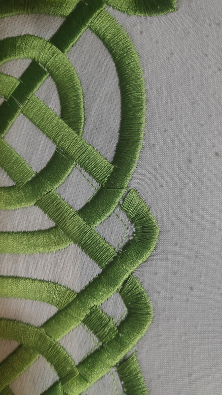

Husquarna Viking Designer 1. Две проблемы, возможно связаны, возможно нет. По горизонтали машинка стягивает значительно сильнее, чем по вертикали. Игольная пластина новая, нигде ничто не цепляет, пружина натяжения целая и регулируется нормально, все места где проходит нитка гладкие. При движении по диагонали вверх и влево игла смещается дальше чем нужно, на фото видно что две строчки почти находят друг на друга, потом она снова возвращается к нормальным координатам, то же самое вправо и вниз, в остальных вариантах, в том числе в обратном направлении все нормально. на маленьких объектах в середине пялец почти не видно, на больших уходит очень далеко, особенно сатиновые линии, закрепляющая нить выходит из под сатина. Ходу пялец ничего не мешает, направляющие смазаны, ремень без износа и хорошо натянут, шестерни как новые. Ошибка одинакова на всех пяльцах. В чем может быть проблема? Также прошу подсказать мастера в Санкт-Петербурге, который сможет произвести диагностику этой модели и сориентировать по цене.
Пожалуйста выстраивайте картинки в ряд.
Читаем здесь https://new-embroidery.com/forum/index.php?topic=6754.0

« Ответ #112 : 22 Декабря 2021, 10:10:09 »
Пожалуйста прочтите в теме  проблем с нитью первое сообщение (только первое).
Сделайте тест и затем  фото как написано в руководстве.
Фото только в пяльцах не вынимая и чтобы пяльцы были видны тоже.
Отвечайте уже в этой теме. Будем разбираться тут.
Опишите все используемые материалы
Так же укажите какую игольную пластину используете.
Причин может быть несколько, поэтому постепенно уточняя будем искать.
Про мастера ответ в теме сервисных центров
https://new-embroidery.com/forum/index.php?topic=1032.0

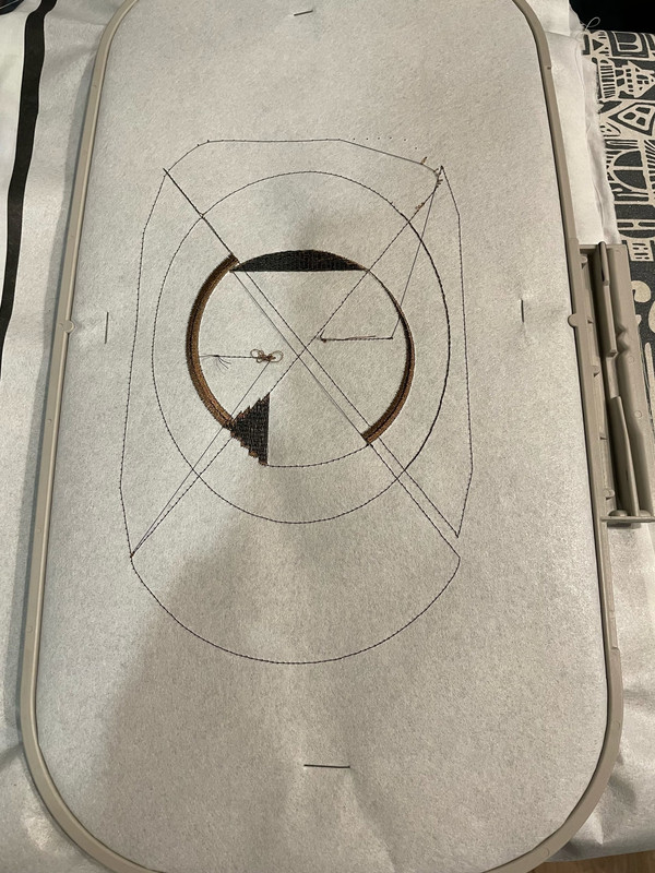

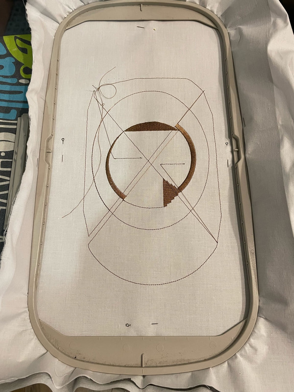

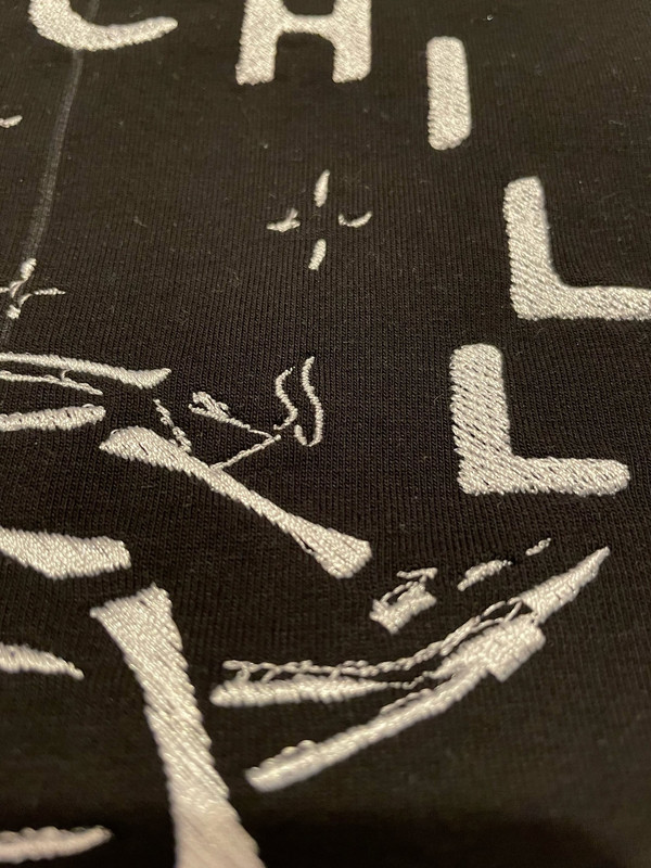

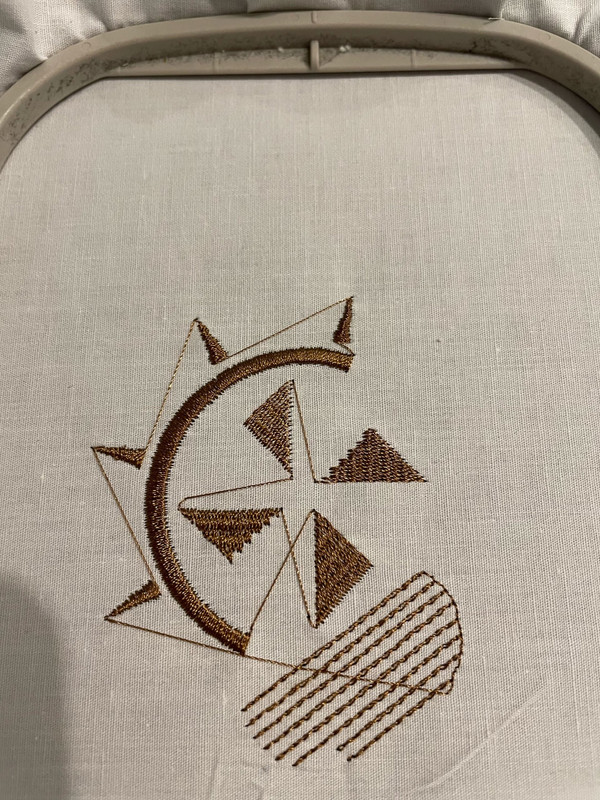

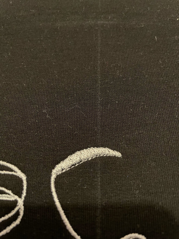

« Ответ #113 : 21 Ноября 2022, 02:55:55 »

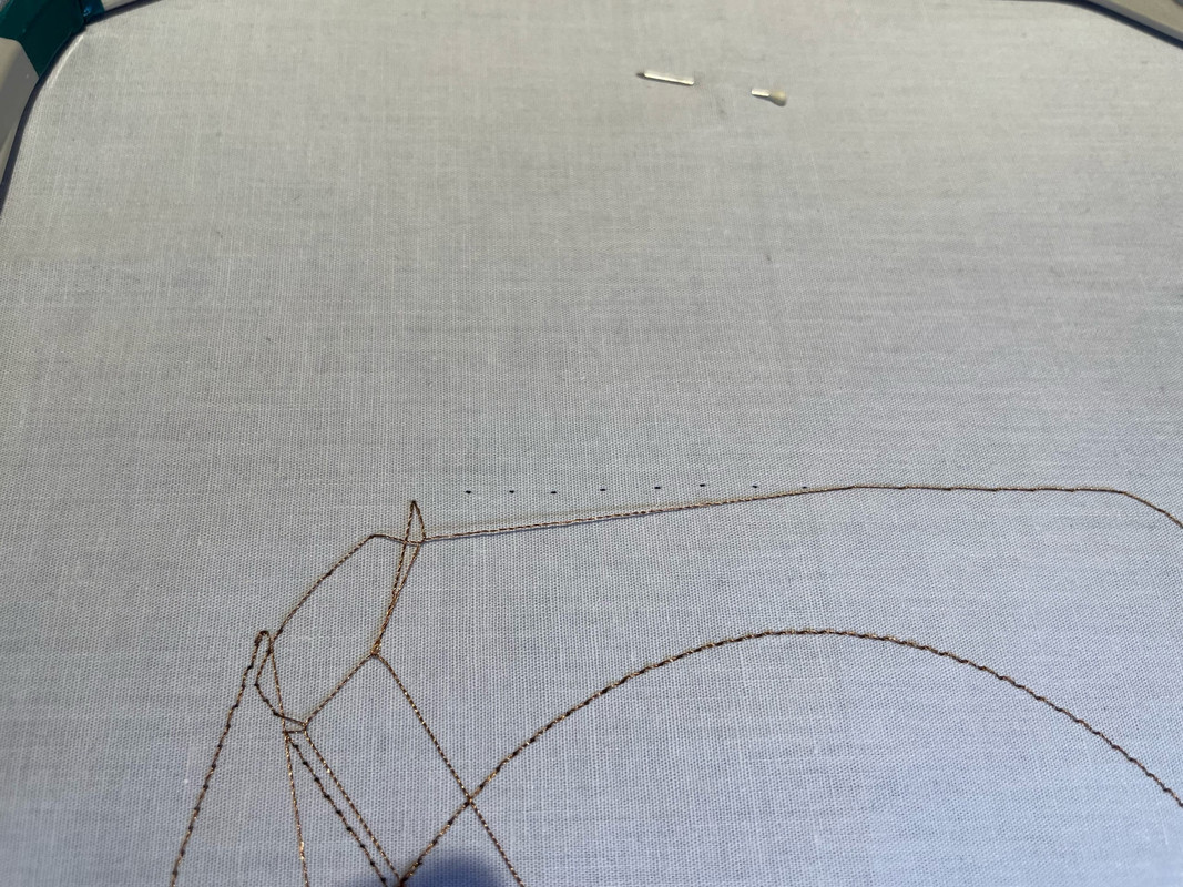

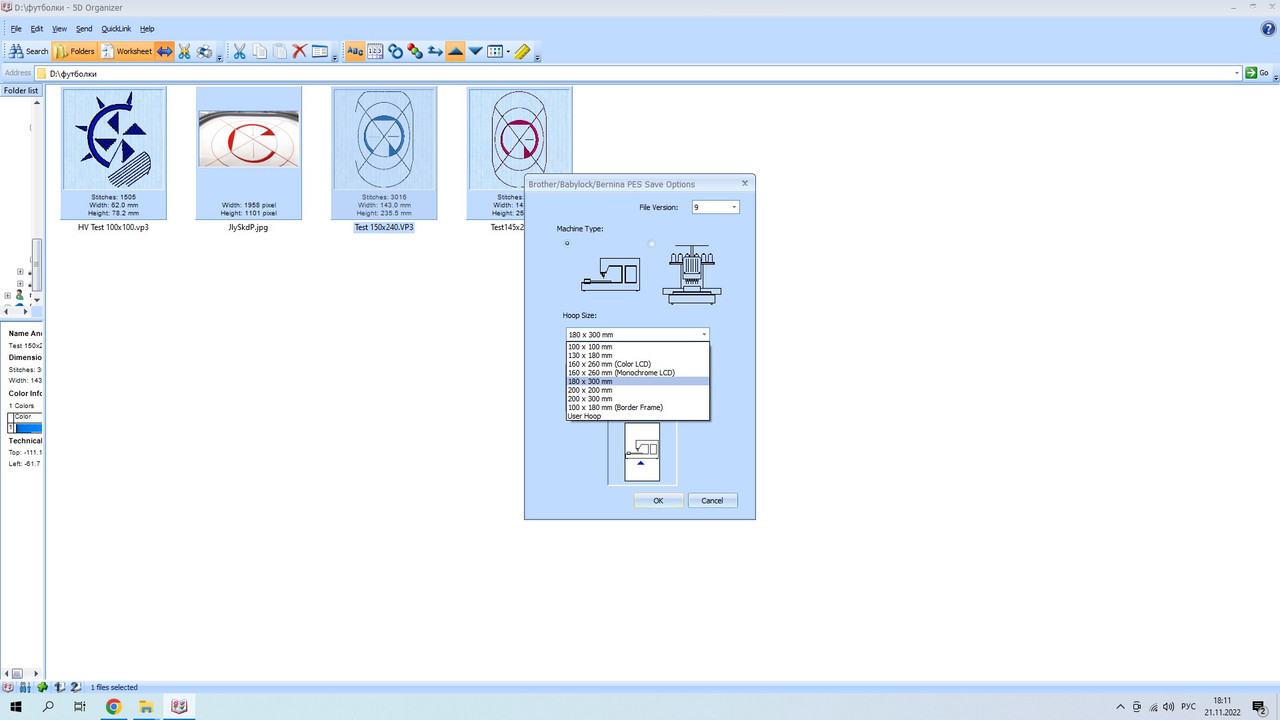

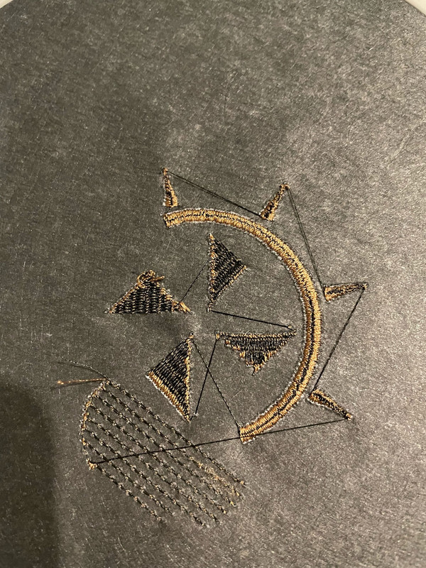

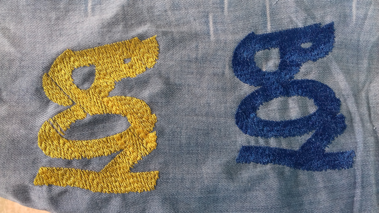

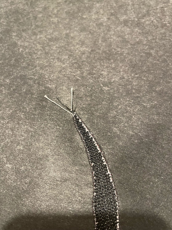

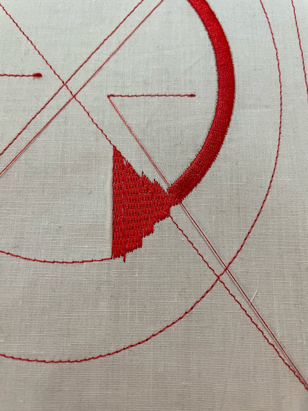

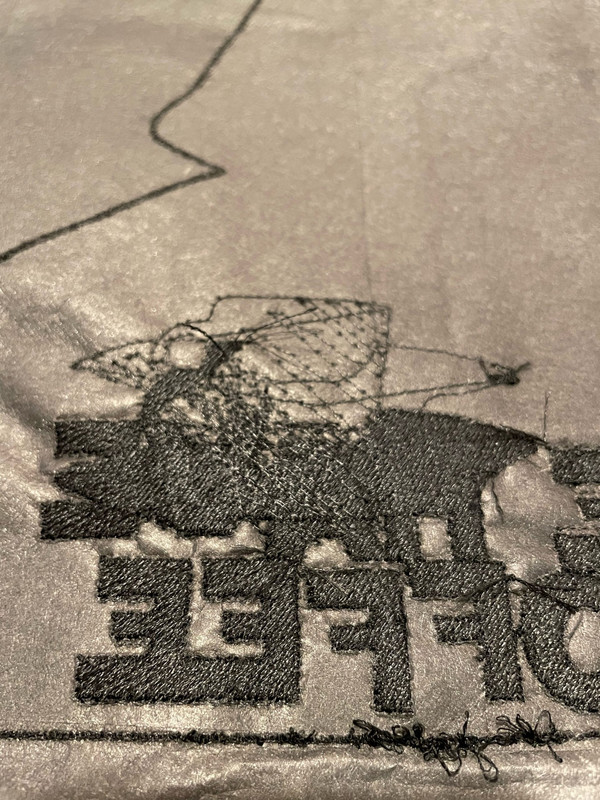

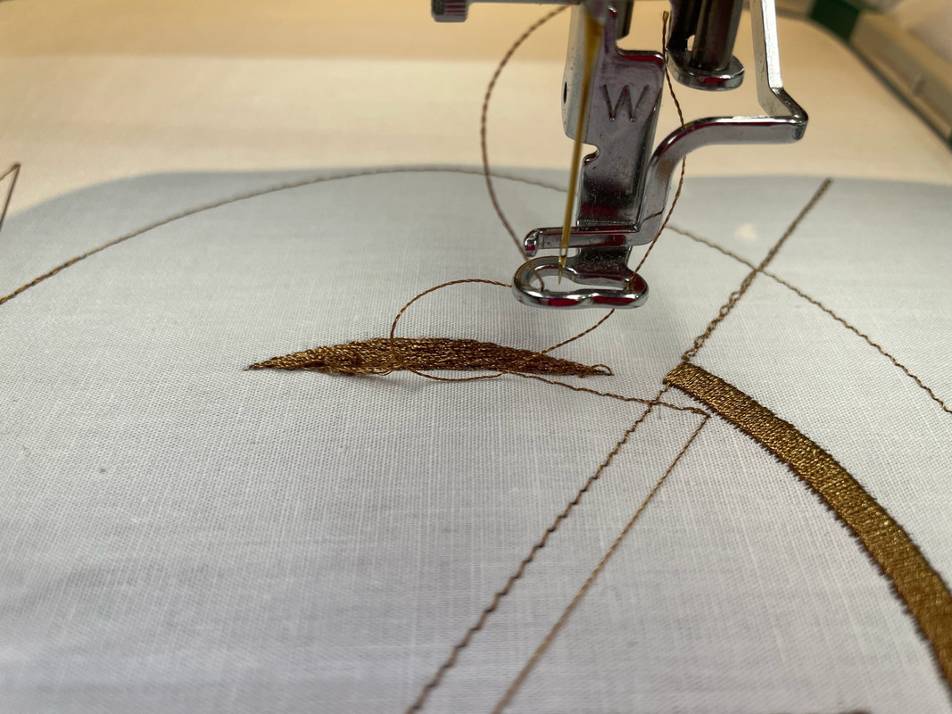

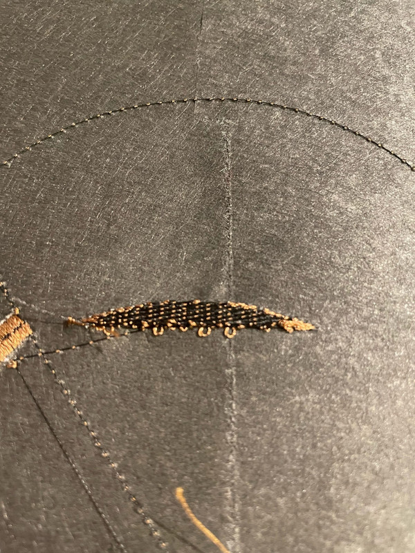

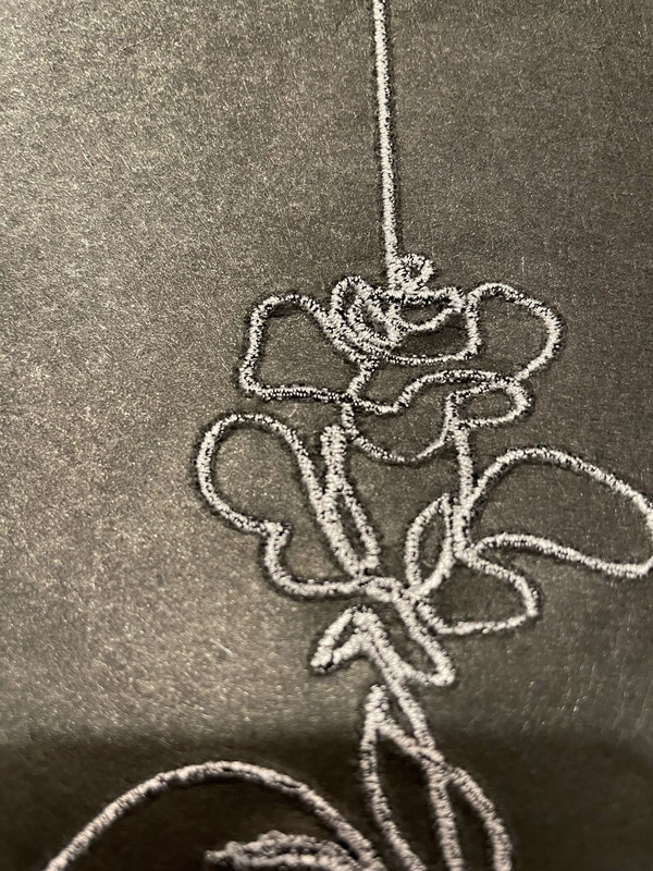

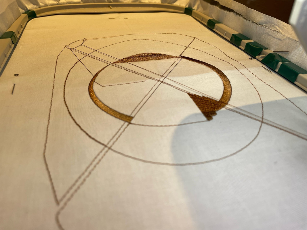

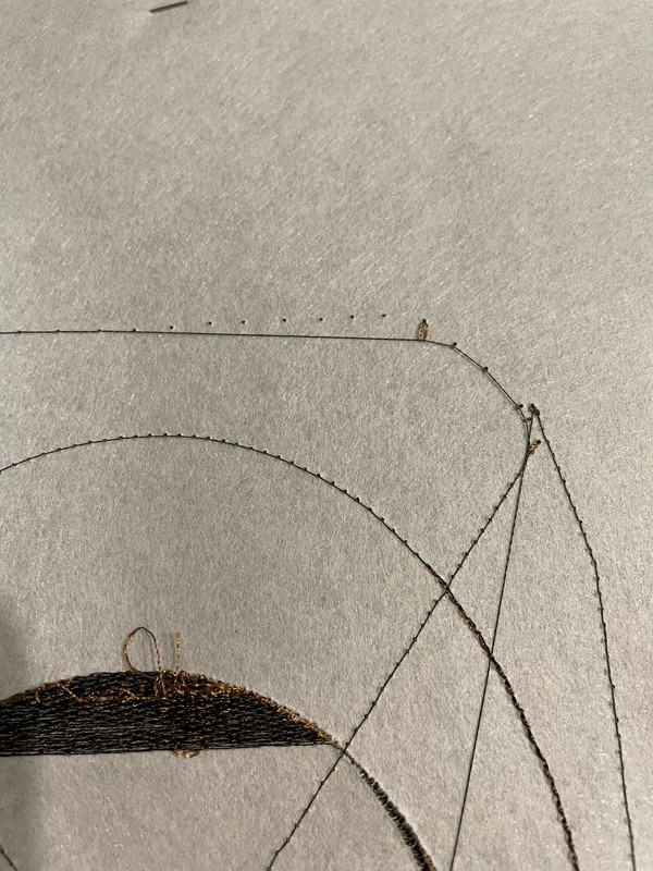

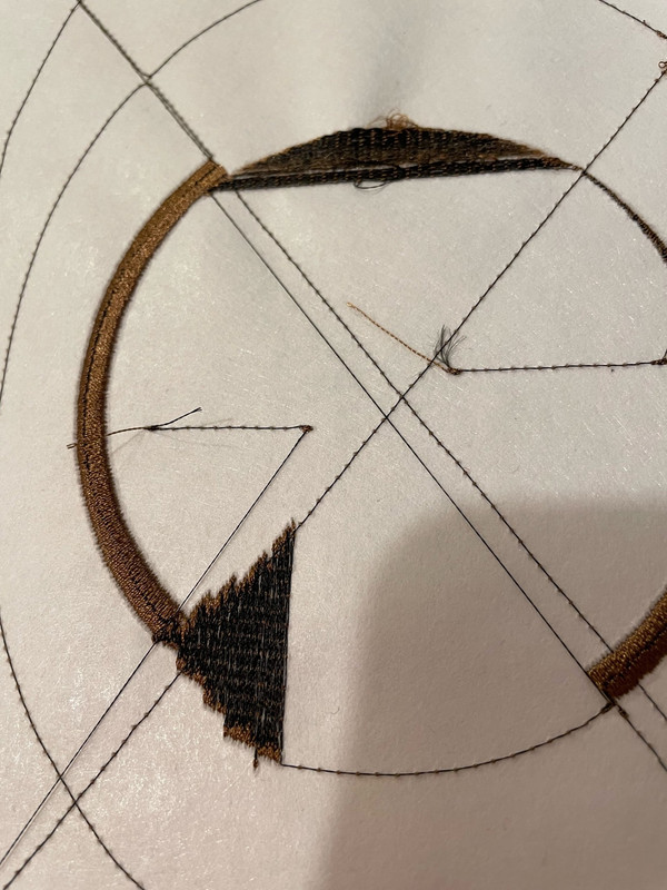

Здравствуйте, столкнулись с проблемой "кривой" вышивки, но периодически некоторые элементы вышивает нормально. Brother innov-is v5, стабилизатор Флизелин Aurora 62K клеевой 62 г/м², верхняя нить Aurora 120d/2, нижняя нить Aurora Толщина ниток №150 и FuFus Толщина нити №40(на сайте) 120d/2(на катушке). Первое фото(попугай) где все нормально(зазоры между элементами-норма, т.к. было заложено в самом дизайне),остальные фото уже проблемы...
перед вторым и третьим фото(на красном фоне) был почищен Шпульный колпачок и осмотрен вышивальный модуль(мусора не было совсем)
провести тест вышивки Test Design 100x100,Test Design 145x255 Oval,не получается т.к. машинка не видит формат vp3 или я что то не так делаю.
все дизайны которыми пользуемся, в формате PES, делались собственноручно в PE-DESIGN 10,но до N-ного момента проблем не было, не исключаю варианта что во время вышивки пяльца что то задевали, возможно что из-за свисания футболки что то где-то сползло...помогите решить проблему)
  • Brother innov-is v5
Оффлайн BoldBug
  • Сообщений: 4098
  • Репутация 109
« Ответ #114 : 21 Ноября 2022, 15:42:53 »
Если купили вышивальную машину, вы должны научиться пользоваться конвертером.
Вот вам тема для обязательного изучения
https://new-embroidery.com/forum/index.php?topic=1341.0
Далее, выполнить тесты необходимо чтобы по ним и только по ним определять проблему.
Чаще всего проблемы не в машине, а в неправильных технологиях или материалах.
Поэтому для теста хотя бы не пожалейте денег и купите рекомендуемое.
По вашим вышивкам сложно определить проблема в дизайне, технологиях или материалах.
Ждем результатов в той теме  1-22
Оффлайн Кирилл888
  • Сообщений: 9
    • Мое имя: Кирилл

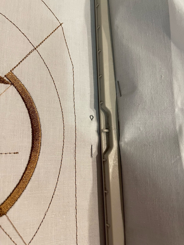

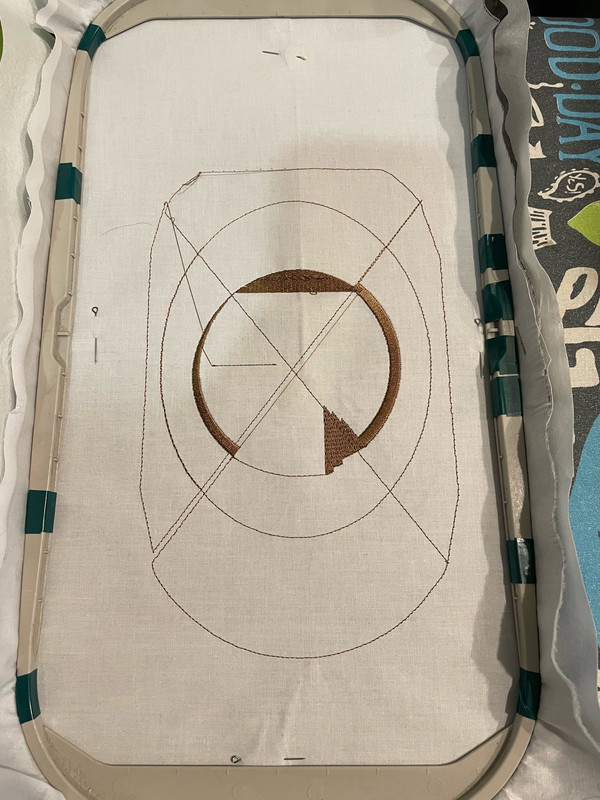

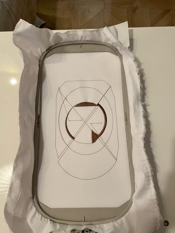

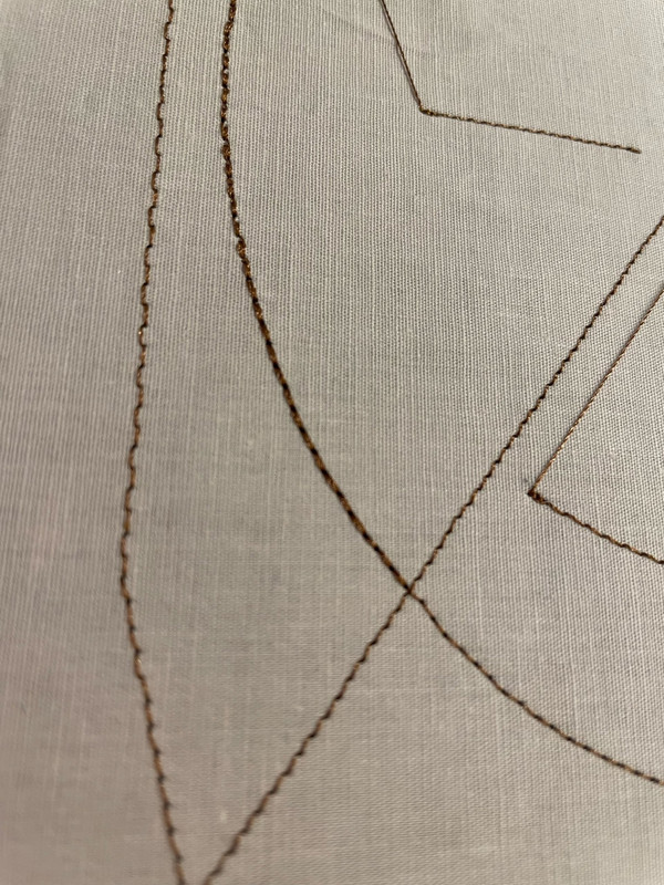

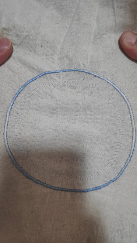

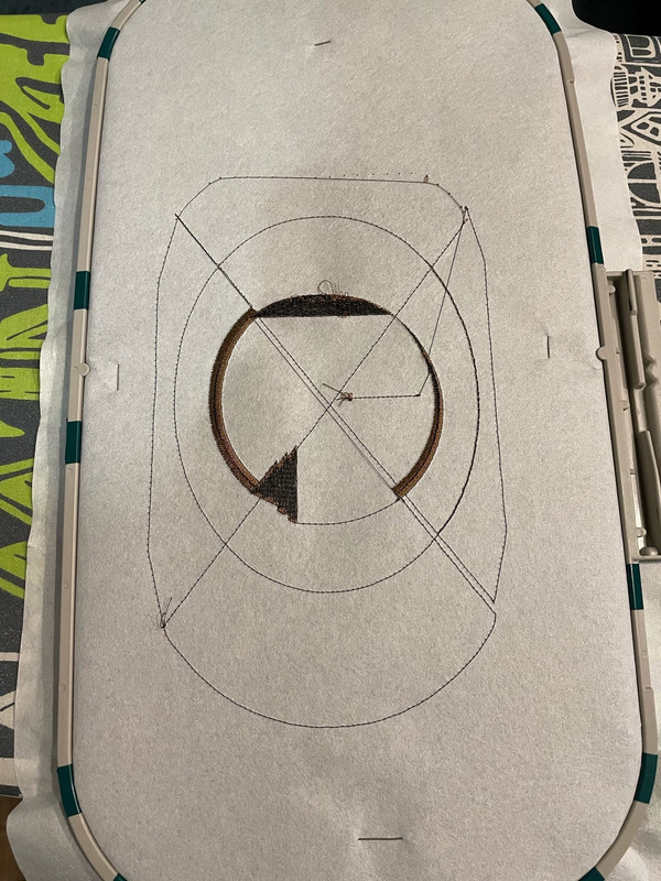

« Ответ #115 : 21 Ноября 2022, 18:29:44 »

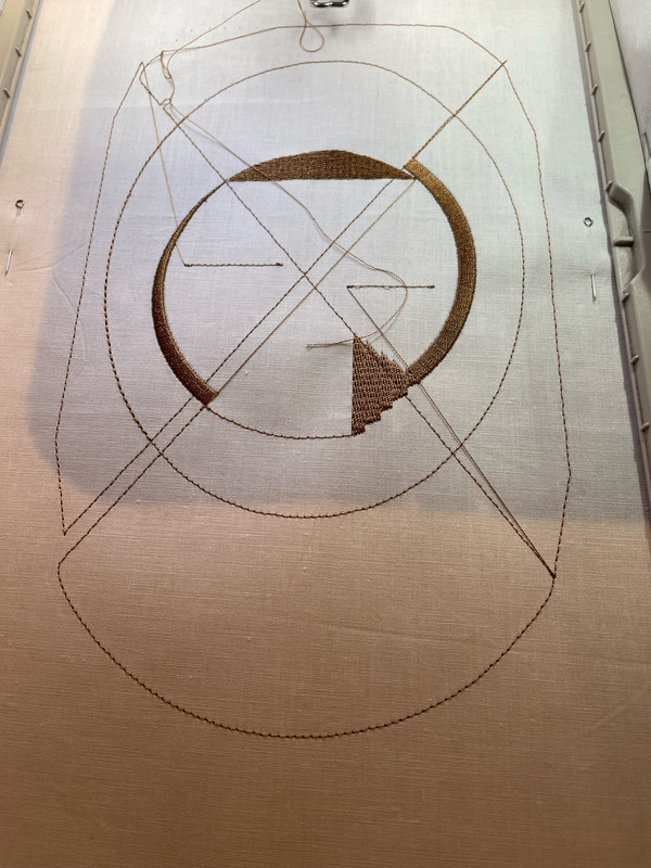

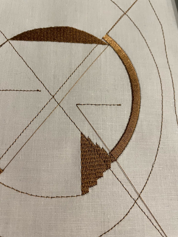

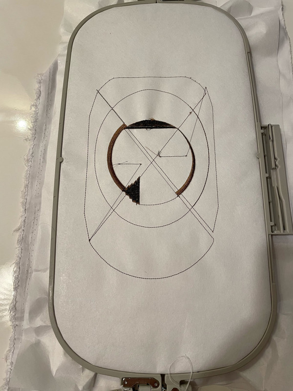

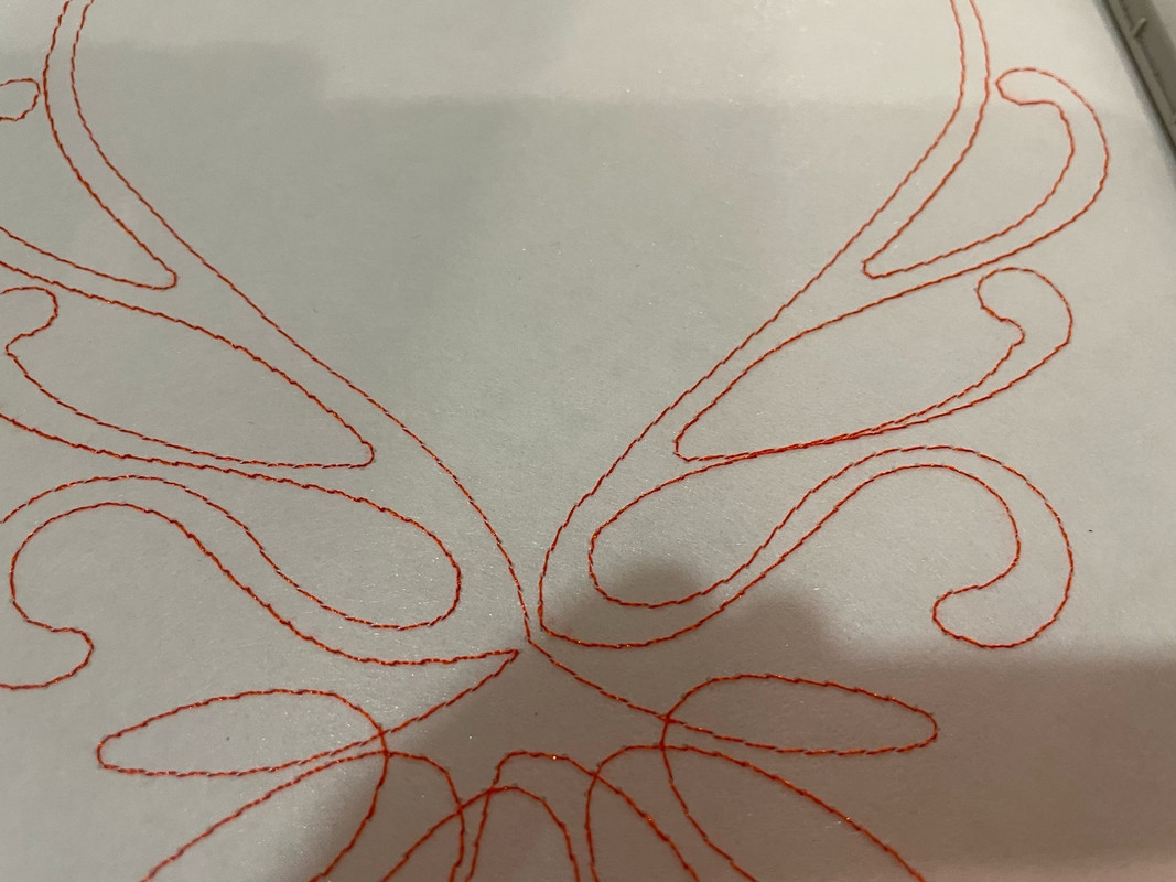

добрый вечер, спасибо за конвертер
на малых пяльцах стабилизатор затрудняюсь сказать какой, но плотность  явно больше 60 и отрывной, игла SCHMETZ 75/11, верхняя нить Aurora120d/2, нижняя нить Aurora 150 черная.
на больших пяльцах все тоже самое, но стабилизатор Aurora 62K клеевой 62 г/м²

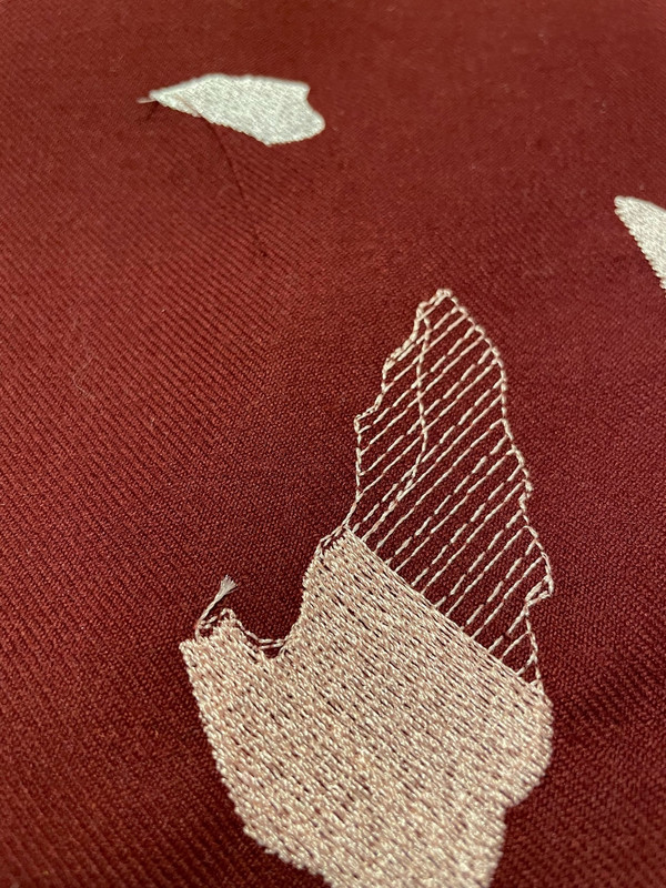

на маленьких вроде как все хорошо, но на больших чудит либо я начудил когда конвертировал и выбирал размер и еще во время вышивки на больших пяльцах был обрыв

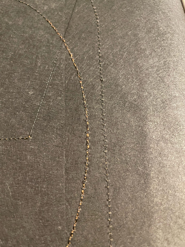

еще обратил внимание что на тестовых вышивках не было "обратно вышивки"(так это называется в PE-DESIGN)
на наших же вышках видна проблема что сама вышивка как бы не попадает в "обратную вышивку" ,применяем её т.к. вышиваем на трикотажных футболках хоть и плотных, но без "обратной вышивки" вся вышивка стягивается
так же беспокоит проблема что на некоторых вышивках ну прям совсем сильно вышивка накладывается  как например тут
конкретно тут размер 165мм на 258мм, делалась в PE-DESIGN 10 через "мастера автовышивки"
прошу прощения если вливаю лишнюю информацию
Оффлайн BoldBug
  • Сообщений: 4098
  • Репутация 109

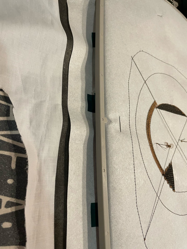

« Ответ #116 : 21 Ноября 2022, 18:58:26 »
Пока проблем с машиной не вижу. Иначе бы и на маленьких сказалась.
Наверное надо бы повторить вышивку на больших пяльцах и вот почему.
Эти пяльцы просто ужасно держат ткань, особенно по длинным сторонам.
Это  вопрос чисто технологии стабилизации. Борется с этой проблемой кто как может.
Кто обклеивает пластырем по длинным сторонам, кто обматывает х/б лентой в этом месте.
Кто-то иголками фиксирует ткань, чтобы она вышивкой не стягивалась.
Если оборвалась нить, то либо иглы не соответствуют ткани или нитке.
Либо плотность вышиваемого  выше, чем рассчитано на эту нить и иглу.
Я не знаю что кроется за названием нитей "Аврора".
Этот производитель ничего абсолютно сам не производит.
Заказывают где цены повыгодней с условием, чтобы маркировали товар словом Аврора.
Так что проблема могла быть и в нитках.
Нижняя 150 толстовата для вышивки, ищите тоньше (номер больше)
Про нижнюю нить есть отдельная тема в разделе расходных материалов
https://new-embroidery.com/forum/index.php?topic=2407.0
В том же разделе почитайте - возможно про ваши нитки уже писали.
Еще одной из причин обрыва и смещения рисунка может быть именно плохая стабилизация.
Ткань сползла, сжалась вышивкой, игла попадает не в свободное место, а в уже прошитое.
Вязнет, тормозит пяльцы, а машина думает, что их передвинула.
Машина торможения не понимает и не видит.
Что такое обратная вышивка я не поняла, поясните пожалуйста.
Для вышивки на трикотаже существуют свои технологии
Лишней информации нет, на трикотаже ужасная стабилизация.
Давайте сначала исправим все на рекомендуемых тканях и на тестах.

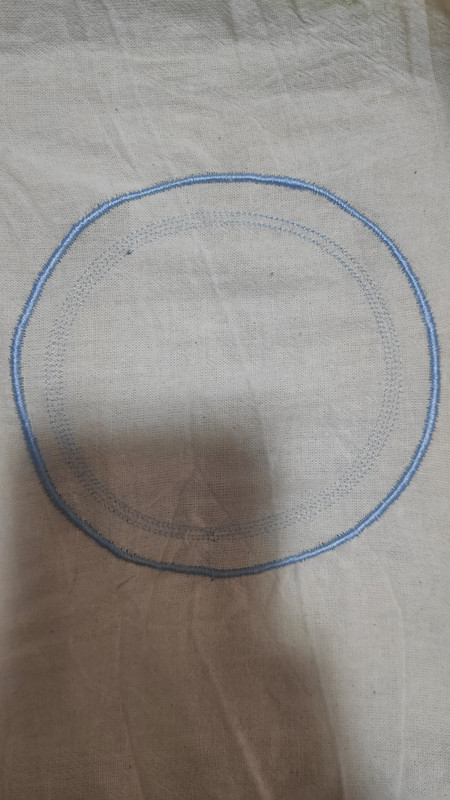

Оффлайн Кирилл888
  • Сообщений: 9
    • Мое имя: Кирилл
« Ответ #117 : 21 Ноября 2022, 19:11:44 »

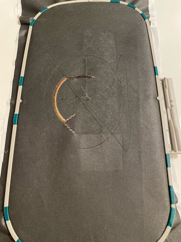

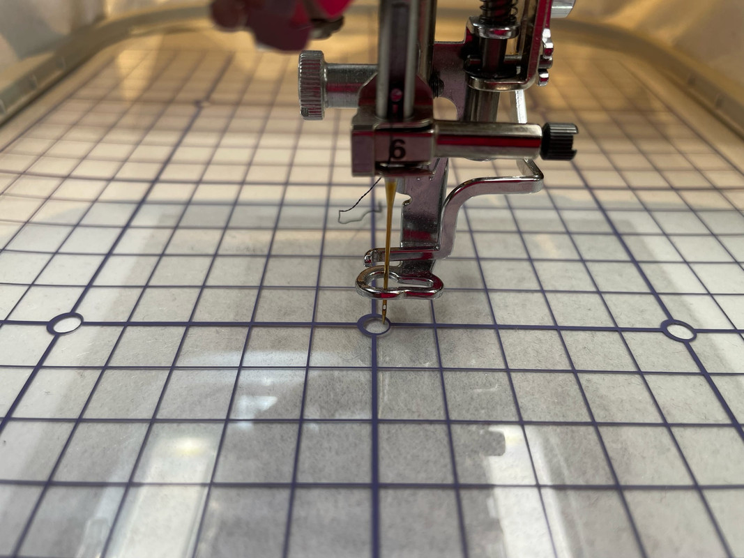

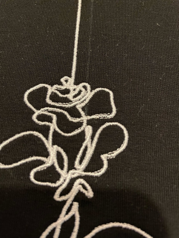

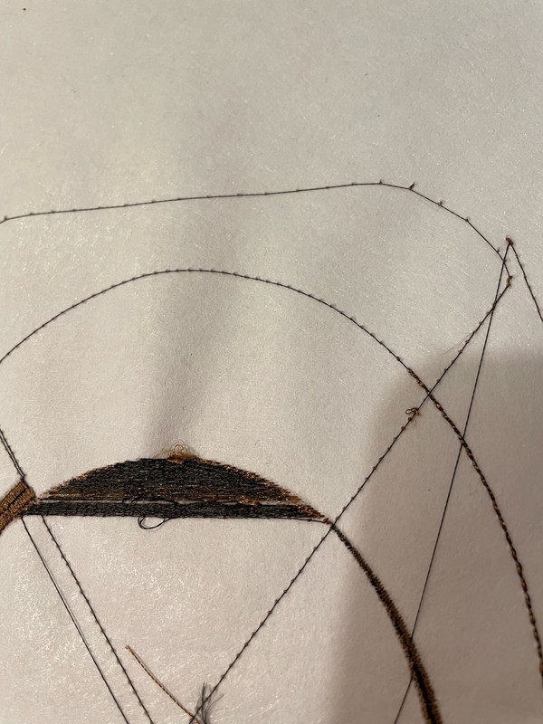

по поводу "обратного вышивания" -Предварительная прострочка. Настил.
по поводу пялец, проблема фиксации ткани, это проблема абсолютно всех больших пялец даже новых? или наши на столько устали?
и вот такое жуткое смещение вполне реально из-за плохой фиксации?
сейчас попробуем на большом тесте как то зафиксировать ткань
спасибо за оперативный ответ

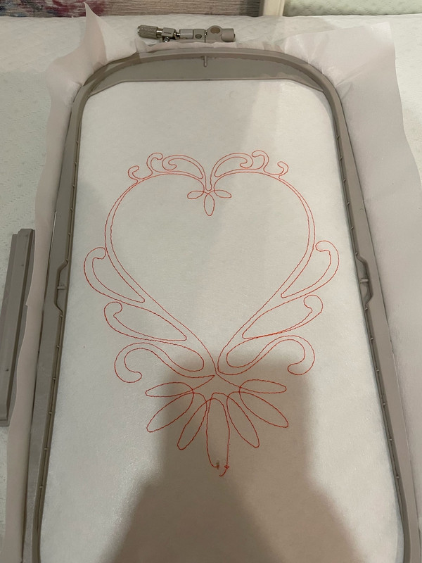

повторный тест на больших, нить не оборвалась, но под конец выдало другой фокус, сама вышивка сместилась почти в точности как в первый раз, возможно ли такое смещение из-за проблем с дизайном и не правильным выбором размера пялец(180х300) в конвертере или всё таки все дело в стабилизации?
3й тест обмотали пяльца изолентой ,смещение изменилось, но осталось, чудеса с ниткой остались
4й тест

С трикотажем потом, там наслоилось несколько проблем.
Давайте решать по одной. Изолента не тормозит материал и стабилизатор.
Проклейте тонкими силиконовыми полосками по длинным сторонам.
Например, по внутренней стороне большой рамы.
А я еще вот что делаю для аналогичных пялец недорогих машин:
Сбрызгиваю внутреннюю сторону внешней рамы аэрозольным клеем.
Даю хорошо высохнуть, потом еще раз и высохнуть, можно и в третий.
Чем удалять лишний клей с верхней и нижней сторон писала в теме химии.
Ваша рама наихудшая, которая бывает только у вышивальных машин.
Надо было консультироваться перед покупкой :)
Она и новая такая.
Боковые стороны у рамы ходят как хотят.
У других производителей рамы имеют хорошие ребра жесткости.
А еще впаянный в раму антискользящий резиновый жгут.
Попробуйте все-таки хотя бы тканевым пластырем, который метражом.
Не надо обматывать всю раму, только длинные стороны.
Не доходя примерно пары-тройки  сантиметров до угла
И возьмите нитки более контрастные, на ваших фото проблема с нитью  не определяема.
Я не зря для фото выбрала белые и красные.
Нет ли ниток другого, более качественного производителя?
Игла стоит новая номер 80? Для теста надо новую, лучше особо острую, микротекс например.
Не торопитесь, напечатали один пост - ждите ответа и советов )
А то я так совсем запутаюсь

« Ответ #120 : 21 Ноября 2022, 23:50:53 »
спасибо за ответы и советы ,приклеили пластырь, другого подходящего под рукой ни чего не было.
игла та же SCHMETZ 75/11 ,но новая, верхняя нить Rayon Madeira №40, нижняя Bobbinfil Madeira №60,  стабилизатор Aurora 62K, все тесты делались на ХБ, единственное что менялся стабилизатор то что черный это 62гр,белый вроде как 80.
в начале теста после замены иглы и ниток через стежков 10 обрыв, перезаправка верхней и все пошло как по маслу,за исключением........смещения =(
на всех тестах смещение начинается в одном и том же месте но само смещение разное...

Обрыв мог быть потому что rayon (вискоза) - нить слабее полиэстера.
Чтобы не рвалась - используют иглы металлик.  Смещение да, есть.
Вопрос - сколько времени вашей машине. сколько вышивали?
И не с рук ли ее вы купили?
Я бы проверила на рамочке по размеру пялец.
И, как сказал Владимир, надо вскрыть панель каретки и смазать направляющую.
Возможно, в шестернях набилось пуха, очесов или даже ниток.
На всех картинках у вас смещение по вертикали, за это отвечает каретка.
На всякий случай, чтобы исключить, я сама сконвертировала файл.
Нужен формат .pes? Это тест от Вernina разработчика, не подводил ни разу.
Он специально для механиков разработан.
Но проверьте еще и на встроенных дизайнах большого размера под эти пяльцы.
Здесь вновь сконвертированный тест и прямоугольник

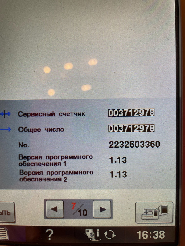

здравствуйте, сколько машинке затрудняюсь ответить, не я покупал, знаю что покупалась у оф. дилера в Санкт-Петербурге ,но машинка была  б\у, по сервисному обслуживанию ни чего так же сказать не могу, но следы что в машинку лазили есть, не известно правда для каких целей
вот тест на вашем файле ,вышивалось так же на плотном стабилизаторе
смещение осталось
тест вышивки из самой машинки, самый большой что был, но строчка и тоже небольшое смещение
на больших и маленьких соответственно

Смещение меньше потому что нет плотных стежков, возможно .
Надо такой файл, где много стежкового застила, особенно с движением пялец по оси Y.
И лучше дизайна для больших пялец
А что с прямоугольников, отшился без ошибки?
Проверьте прямоугольный дизайн и открывайте панель каретки.
Каретка - это длинный блок, в который вставляются пяльцы и который ходит слева направо и наоборот.
Если вы увидели следы вскрытия - явно дилетант разбирал, а не официальный сервис.
Почти 4 млн стежков не так и мало.
Вы сами в Питере? Вот наш Владимир-механик идеально бы выправил машину, но он в Москве.
