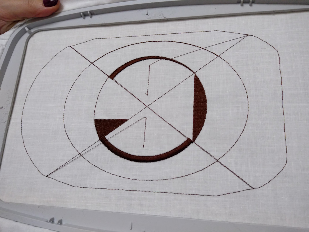

Сбилась центровка пялец
« Ответ #76 : 06 Февраля 2020, 18:28:36 »
Тест вышили. Проблем вроде не было...
  • PFAFF creative 1.5

Стабилизатор STIFFY 1620, плотность 25 гр. на метр. Нитки ALLEGRO.
Цитата
Но хотя бы ясно, что это не постоянный сбой, а разовый.
Да, так и есть. Но уже третий. А вышито всего от силы 10 вышивок.
При том смещение происходит только по смещению каретки с пяльцами, не по движению самого блока.

Завтра везу в сервис, так как гарантия. Ещё недостаток- при разной плотности стяжков тянет ткань.

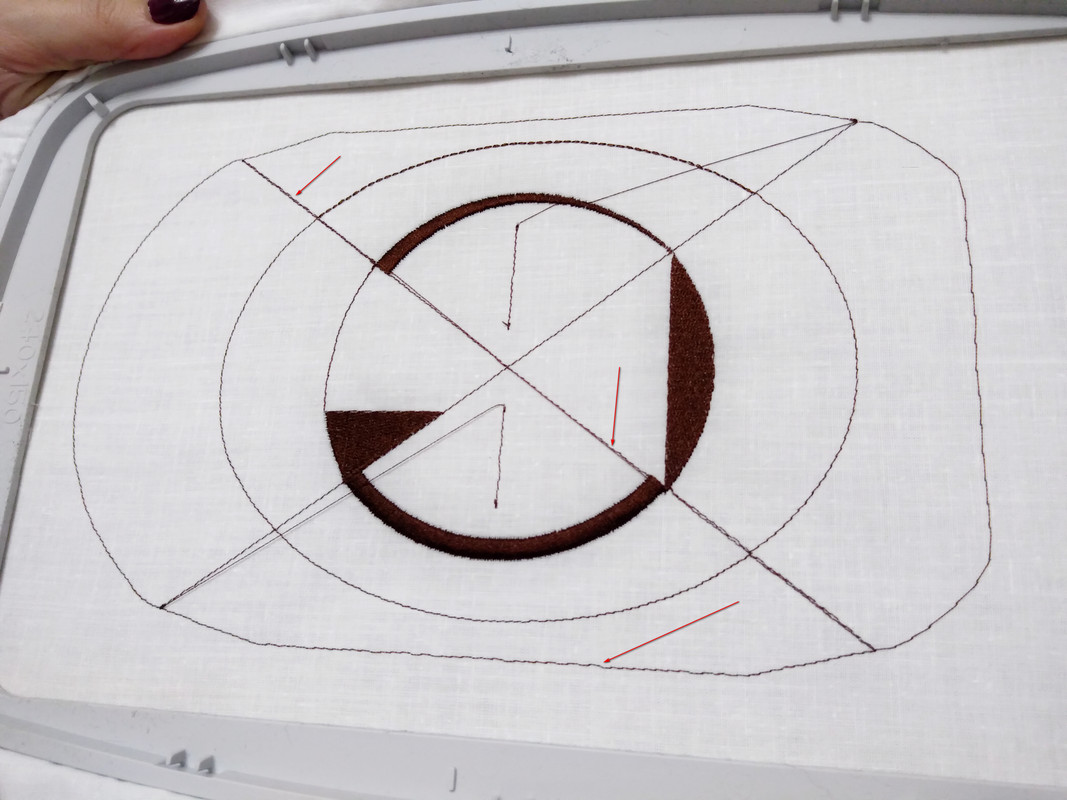

По вашему фото понять сложно - сделано под углом и не видно с какой стороны крепление пялец.
Мне показалось, что смещение все же по оси X
Если смещение только по оси Y, я бы открыла каретку и проверила натяжение ремня.
Если по оси X - тут надо открывать блок. И конечно пока гарантия - только в авторизованном сервисе.

Как смотреть на рисунок из вашего первого сообщения не было понятно.
Крепление у пялец Pfaff по большей стороне, как впрочем у многих других. Проблема вышивки там видна.

В том и дело, что по вашему снимку не было понятно где именно большая сторона.
(А где крепление пялец должно быть, я знаю, спасибо   1-48)
Выглядит более квадратом, нежели прямоугольником, мне показалось. что пяльцы 200х200.
И да, если надпись располагалась параллельно стороне с креплением, то по оси Y
Смещение произошло где-то ближе к середине второго орнамента.
Фото имеет форму прямоугольную, пальца по всем сторонам вплотную. Всё понятно.

Про фото спорить не будем, вы так увидели,  я нет. Не из вредности же говорю, как думаете.
Очень прошу все фото делать так, чтобы и пяльцы, и края изделия входили в кадр.
Изнаночную сторону тоже надо обязательно снимать, она  часто даже важней лицевой.
Нет, я не про файлы, а про результат каждой вышивки со смещением,  конечный.  Но я поняла вас.

Не видя машины определить сходу сложно, вы добавляете информацию по крупицам (а хотелось бы разу).
Поэтому  перебираю все возможные варианты, по пути поясняя как должно быть.
И пишу не только вам сейчас -  для всех, кому что-то в дальнейшем может пригодиться.
Признаков проскока вы не увидите, шестерни эластичные.
Теоретически  может сбоить шаговый двигатель, но обычно он или работает хорошо, или проблема постоянная.
То, что вы показали как смещения на 0.5 мм, на самом деле может быть результатом слабого стабилизатора.
Если стабилизатор тонкий - натяжение надо слегка усилить.
Сказать точнее можно при просмотре обратной стороны.
То, что машина была уже на витрине, дает повод к размышлению.
Продавцы могли нечаянно "задвинуть пяльцы", то есть было препятствие на пути движения.
Диагностируются проблемы визуально при запуске соответствующего меню в сервисной программе.
Программа заставляет крепления вхолостую двигаться вперед и назад по обеим осям.
Но это можно сделать и из обычного меню, например при просмотре крайних точек дизайна.
Если натяжение ремней слишком ослаблено, могут проскакивать шестерни шагового двигателя.
На глаз проскок не заметен. Если же ремень слишком тугой, каретка движется с трудом.
При регулировке надо тянуть кронштейн натяжного ролика с усилием 1.9-2.1 килограмм-силы, попросту с силой 2 кг.
Предварительно ослабив и потом затянув фиксирующие положение натяжного ролика болты.
Шаговые моторы проверяются из сервисного меню. Но начинать надо с ремней.

Вернули машинку с сервиса. Проблем не выявили. Так что пока опять будем тестировать и смотреть.
