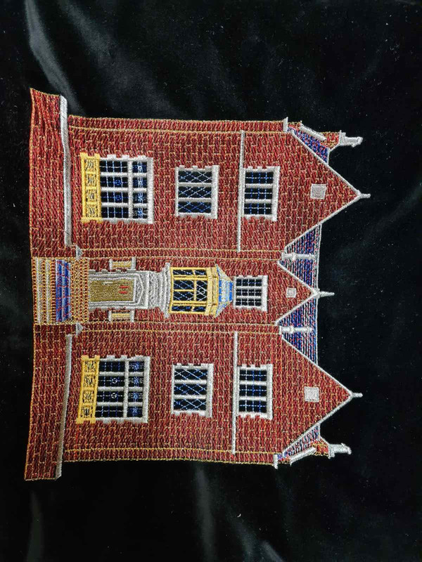

Добрый день! Как узнать нет ли здесь автора дизайна?
Можно вот тут уточнить, кто выполнил этот дизайн  1-01 Правда фото 2014 года.  1-03

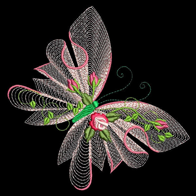

Всем привет! Подскажите пожалуйста, как делать такой дизайн как крылышки бабочек. Это можно сделать в Ембирд?
Для новичка такой дизайн будет сложно сделать)? Благодарна буду за помощь 2-22

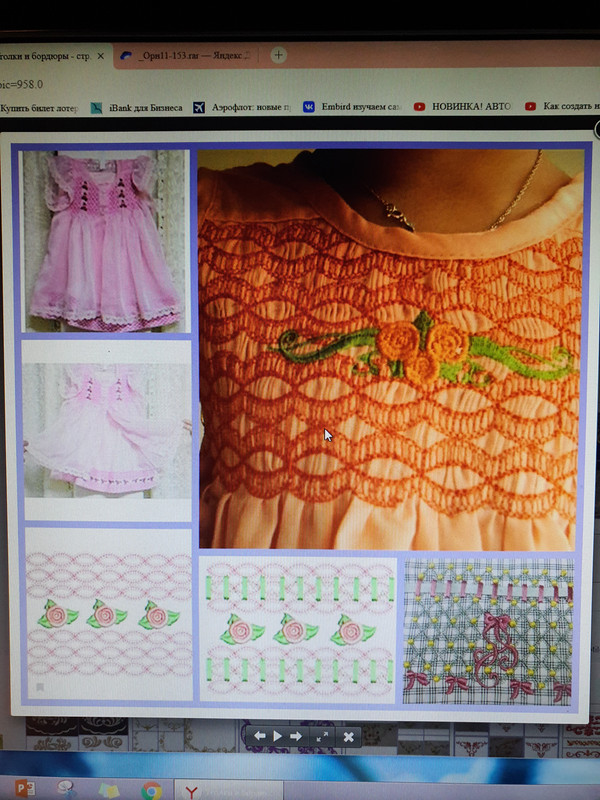

Нашла на форуме дизайн вышивки и фото готового изделия.  Это что то вроде вафельных сборок. Может кто нибудь пробовал сделать это на вышивальной машине, тем более даже есть сам дизайн. Расскажите пожалуйста как это делается, имею в  виду в пяльцах. Спасибо
