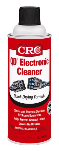

Оффлайн BoldBug
  • Сообщений: 4126
  • Репутация 111
Электроника в вышивальных машинах деликатная.
Для ее чистки нельзя использовать то, что удобнее купить, а именно качественную специализированную химию.
Не надо перебирать все средства  подряд,  даже если в описании есть слово "контакты".
Вам нужно средство под названием Electronic contact cleaner или Electronic cleaner.
Слово Electronic  должно присутствовать именно на наклейке на флаконе, в описаниях на сайте часто бывают ошибки.
Не электрические, а именно электронные.
Найдя нужное средство, почитайте о нем отзывы, лучше отзывы на айтишных форумах.
Продаются на  крупных складах и фирмах, торгующих производственными компьютерными швейными и вышивальными машинами.
Пользователи, которые поблагодарили этот пост: Gal, Alla.F, Тюльпан, IrinaAks, Ирина V, ИВА, Mir, Na-talis, Дончанка
Оффлайн John.D
  • Сообщений: 108
  • Репутация 30
"Растворяет ржавчину и налет на гайках,..." - я бы был с этим поосторожнее, обычно средства для этого делают на основе ортофосфорной кислоты.
Второй - "Чистящий спрей против окисления на основе растворителей медленного испарения (керосин?), предназначен для очистки и восстановления электрических и электронных контактов, курсоров, клапанов и счетчиков." В описании преподносится как клей для текстиля.  1-75
Марина, а можно фото балончика с другой стороны, там где состав? Всё, что я нашёл из продукции SprayWay сделано на основе изопропилового спирта, что как-то не впечатляет.

Оффлайн BoldBug
  • Сообщений: 4126
  • Репутация 111
Так и я про то.
Мне кажется, лучше всего средства для чистки плат (на картинке в зеленом флаконе).
С обратной стороны фото сделаю, если до вторника не забуду - на работе стоит. Пользуюсь им  много лет.
Но все равно каждую плату пробую на прочность, в уголке где нет дорожек, наношу немного средства и смотрю, не растворяет ли лак.

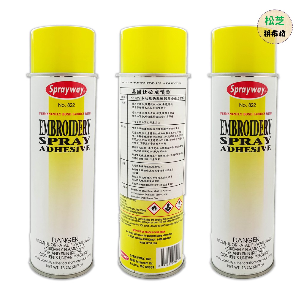

Оффлайн BoldBug
  • Сообщений: 4126
  • Репутация 111
Для вышивки существует много разных клеев. Мне больше всего нравится американский  производителя Sprayway No. 822
Раньше на флаконе даже было написано - вышивальный, затем надпись сменилась, но клей внутри тот же самый.
500 мл во флаконе, а цена как у гунолдовского, который значительно меньше.
Еще можно использовать итальянские клеи легкой фиксации.
Пользователи, которые поблагодарили этот пост: Юла55, Mir
