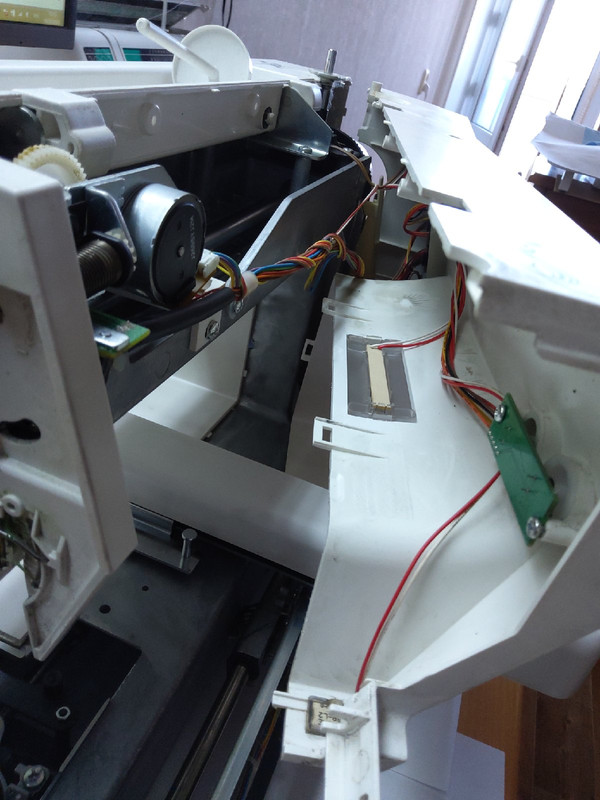

Оффлайн suzi

« Ответ #135 : 07 Марта 2020, 09:04:19 »
Валик выглядит прилично.натяжение хорошее,петель на застиле нет. При увеличении натяжения  ,так же останавливается.Когда держу нитку между пальцами,я не создаю явного дополнительного натяжения,даже не знаю для чего я это делаю,но это помогает.Машинка все равно останавливается с предупреждением "Обрыва нити " ,но не так часто. По моим наблюдениям это происходит,когда ширина стежкка 0.3 -0.6 мм. Сатин больше 0.7 мм (с разбивкой) вышивает хорошо . Татами -ширину стежка ставлю 4.5 мм тоже все хорошо,не останавливается. Вот только на валиках  и на подстрочке . Я понимаю,что это несуразица какая-то,но тем не менее это так...

Оффлайн Механик
  • Сообщений: 286
  • Репутация 21
    • Мое имя: Владимир
Сигналы датчиков, ошибки, зависания
« Ответ #136 : 07 Марта 2020, 21:02:28 »
Надо тогда снимать переднею панель, чтобы добраться до датчика верхней нити и потом надо будет почистить

Оффлайн suzi
  • Сообщений: 0
  • Страна: kz
    • Мое имя: светлана
« Ответ #137 : 08 Марта 2020, 06:59:26 »
Передняя панель на защёлках?  Сейчас посмотрела,там по моему ,предварительно нужно пол корпуса разобрать?Может схема разборки есть ?

Оффлайн Механик
  • Сообщений: 286
  • Репутация 21
    • Мое имя: Владимир
« Ответ #138 : 08 Марта 2020, 08:15:47 »
Присылайте почту

Оффлайн suzi
  • Сообщений: 0
  • Страна: kz
    • Мое имя: светлана
« Ответ #139 : 08 Марта 2020, 08:24:14 »
почта в личке
  • Janome 500 ELNA 3003
Оффлайн Механик
  • Сообщений: 286
  • Репутация 21
    • Мое имя: Владимир
« Ответ #140 : 08 Марта 2020, 09:14:25 »
Отправил
Пользователи, которые поблагодарили этот пост: suzi, BoldBug
Оффлайн suzi
  • Сообщений: 0
  • Страна: kz
    • Мое имя: светлана
« Ответ #141 : 08 Марта 2020, 09:53:23 »
раз уж я разбираю корпус,то и смажу. У меня есть графтовая смазка. Я так понимаю,ей нужно смазать шестирёнки .Читала где то на форуме,что ремни нельзя испачкать смазкой,чтоб не скользили.Если я правильно это поняла.
 разобрала .Может где то помазать ,почистить заодно? Там столько проводков,боюсь нарушить
Оффлайн Механик
  • Сообщений: 286
  • Репутация 21
    • Мое имя: Владимир
« Ответ #142 : 08 Марта 2020, 11:30:19 »
Смазка только маслом для швейных машин, а где пластик там Литол. Графитка, силикон, вазелин -  не пойдет

Оффлайн suzi
  • Сообщений: 0
  • Страна: kz
    • Мое имя: светлана
« Ответ #143 : 08 Марта 2020, 11:36:46 »
Хорошо,а где сам датчик то ?
Оффлайн Механик
  • Сообщений: 286
  • Репутация 21
    • Мое имя: Владимир
« Ответ #144 : 08 Марта 2020, 12:15:28 »
Если смотреь на регулятор натяжения спереди, то  под пружиной находятся два датчика(две плата) нам нужна нижняя плата. Слева от платы подпружиненый черный  флажок - на него давит нитка
Оффлайн suzi
  • Сообщений: 0
  • Страна: kz
    • Мое имя: светлана
« Ответ #145 : 08 Марта 2020, 12:32:57 »
Нашла,он  подвижный,немного пыльный. Как его протереть? Спиртом можно или просто ватной(ушной) палочкой достаточно ?
Оффлайн Механик
  • Сообщений: 286
  • Репутация 21
    • Мое имя: Владимир
« Ответ #146 : 08 Марта 2020, 13:12:54 »
Можно спиртом и бумажной салфеткой
