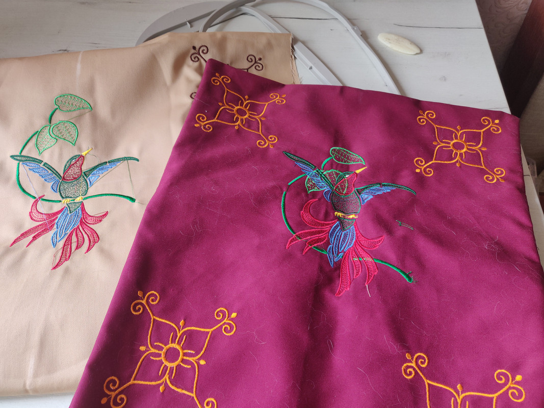

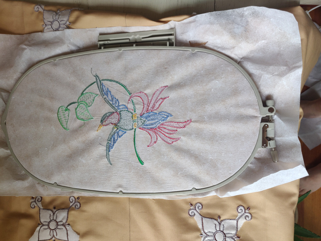

« Ответ #131 : 26 Декабря 2023, 21:32:18 »
Доброго времени суток. Подскажите пожалуйста, столкнулась с такой проблемой при вышивании. Машинка не идет по одному и тому же месту. Двоит и троит строчки, делая вышивание не аккуратным. Данная проблема характерна для различных дизайнов и даже для самых простых: даже простая линия может задвоиться. Очень надеюсь, что вы мне поможете или подскажете, где я смогу найти ответ.
Машинка Brother Innov-is F440E
  • Brother Innov-is F440E
Оффлайн BoldBug
  • Сообщений: 4098
  • Репутация 109
Сбилась центровка пялец
« Ответ #132 : 27 Декабря 2023, 18:23:31 »
Здравствуйте.
По вашим картинкам ничего не видно, вы не написали никакой информации про расходные материалы.
Какой стабилизатор (производитель и плотность), какие нитки верхние и какие нижние.
Пока что я вижу очень слабую стабилизацию, неправильную.
Но чтобы определить проблема в машине или неправильных технологиях, давайте сделаем вышивальные тесты.
Для начала внимательно прочтите первое сообщение по ссылке и придерживайтесь данных рекомендаций.
Сделайте фото как там рекомендовано, но выкладывайте фото в этой теме.
Тогда будет проще определить в чем именно проблема
https://new-embroidery.com/forum/index.php?topic=347.0
Пользователи, которые поблагодарили этот пост: Its_vanilla, Механик, Еля

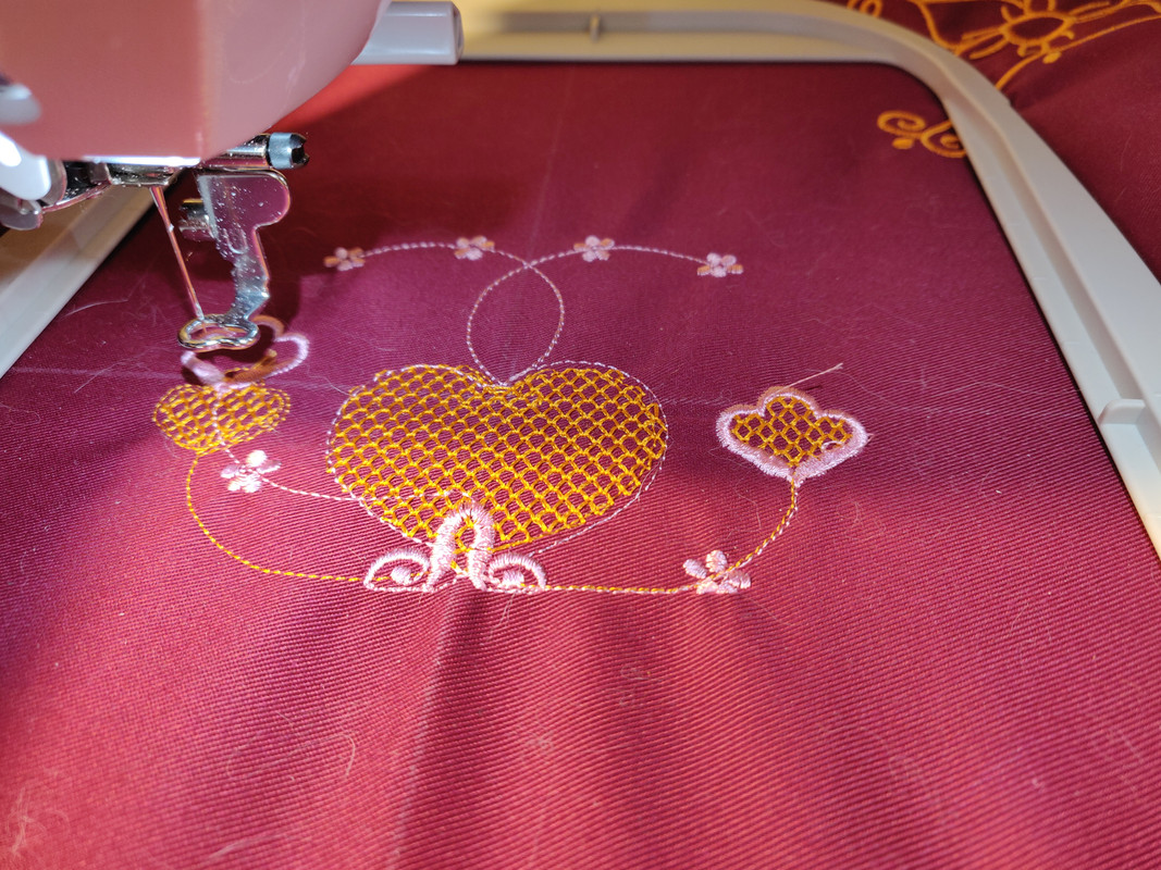

« Ответ #133 : 15 Июня 2024, 11:46:31 »
Здравствуйте. Подскажите, пожалуйста. Машина Brother innovis NV800E. Смещается рисунок на 2-4 сантиметра вверх, на каких-то  вниз. Машина выполняет вышивку с флешки. Файлы загружены из интернета. Какие-то Pes., какие-то сам конвертировал в Pes. Смещение бывает или при замене нитки, или как в случае с подушкой и сердечками (на фото) просто в процессе. Прошивку обновил, лучше не стало. Что можно сделать?
  • Brother innovis NV800E

Оффлайн Prohor
  • Сообщений: 3
    • Мое имя: Владимир
« Ответ #135 : 15 Июня 2024, 14:40:40 »
Спасибо за ответ! Выполню ваши рекомендации, тогда отпишусь. 2-25
Подскажите, как сконвертировать файл 100х100 для моей машинки, PE-Design не видит файл
Сконвертировал, буду вышивать тестовый образец
Вот, что получилось.
Подскажите, а из-за китайских ниток может смещаться вышивка?
Оффлайн BoldBug
  • Сообщений: 4098
  • Репутация 109
« Ответ #136 : 15 Июня 2024, 21:44:38 »
Образец получился правильно. Но вы не выполнили рекомендации.
Снимок в пяльцах должен показывать пяльцы целиком.
А так же изнанку и тоже целиком.
Я не знаю что там у вас за китайские нитки.
Некоторые (вышивальный полиэстер, например SanBest) неплохие.
Вышейте теперь старый проверенный и вышитый уже не раз дизайн.
Многоцветный. Хочу  понять на каком этапе идет сбой.
Но  нитки должны быть хорошие.
Оффлайн Prohor
  • Сообщений: 3
    • Мое имя: Владимир

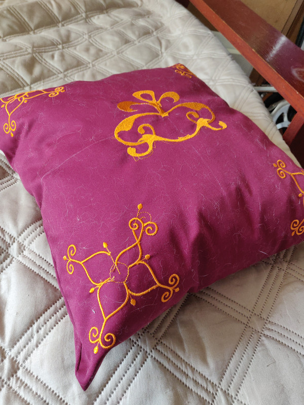

« Ответ #137 : 16 Июня 2024, 15:15:44 »
Сегодня небеса благосклонны и вышивка получилась. Прошлый раз птица сместилась, видимо, из-за тонкого стабилизатора. Не знаю, может ли это быть причиной. Правильная птица: нитки мадера район, стабилизатор мадера коттон софт отрывной. Машинка 5 лет стояла без дела, надо уму-разуму набраться на вашем форуме. Спасибо, Марина, за отзывчивость.
Оффлайн BoldBug
  • Сообщений: 4098
  • Репутация 109
« Ответ #138 : 16 Июня 2024, 17:31:31 »
Очень даже может.
Стабилизация у вас только на тесте и птице относительно нормальная.
Перед этим ужасная. Видно что все стянуто.
И если нитки не соответствуют и игла вязнет - тоже может.
Или если плотность дизайна повышенная. Например при уменьшении.
Изменять размер надо с пересчетом стежков в программе, не в машине.
Ну и еще с десяток причин наберется. Наблюдайте.
Пользователи, которые поблагодарили этот пост: Механик, Еля, LaraD

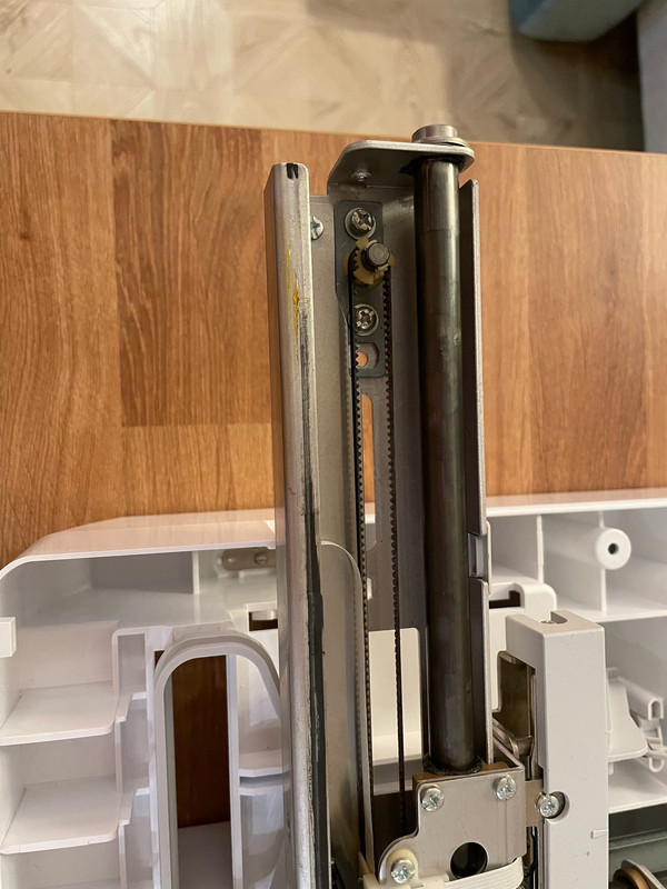

« Ответ #139 : 21 Марта 2025, 14:20:41 »
доброго дня всем
Честно говоря, не знаю, в какую тему написать, может, Админ перенесет.

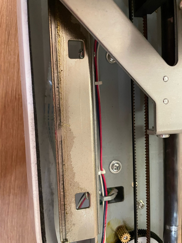

У меня Brother Innovis 1500. А вопрос такой.
Некоторое время назад машина стала выдавать сообщение - "задвиньте пяльцы до конца назад" или "перейти на сверхбольшие пяльца". Такое происходит исключительно на больших (родных) пяльцах. На маленьких - все прекрасно!
При этом, кнопка пуска загорается красным и естественно, машина останавливается. Нажимаю "ок", кнопку пуск, машина делает 3-4 стежка и снова та же песня. Такое ее действие может происходить один раз на всю вышивку, а может много раз подряд, а может вообще вышить идеально. После стомиллионного нажатия на пуск, бздык проходит. Ничего не смещается, нитку не рвет, не тянет, больше никаких выпендрежей, машина продолжает вышивку, буд-то ничего и не было.
Что сделала сама - почистила, где шпульный колпачок (делаю это постоянно, особенно после шитья), с мужем разобрали вышивальный блок, посмотрели на него, проверили контакты -девственная чистота (машина используется исключительно для домашних целей и вышивает крайне мало, потому и взяла швейно-вышивальную). Блок собрали, поставили на место - та же история. Центровку проверила - на каком-то форуме писали, что нужно загрузить самый большой рисунок (я просто нарисовала наиболее возможный большой прямоугольник) и по сетке проверить центр и не бьет ли лапка. Все в поряде.
Единственное замечание (почему и написала именно в эту тему) - когда-то поставила большие пяльца и не отодвинула машину от стены на достаточное расстояние. Вышив дизайн вверху, каретка поехала вниз и ударилась пяльцами об стену. Было слышно несколько щелчков. Я остановила машину, выключила ее и когда прошло сердебиение ))), снова включила. От страха не помню вообще дошила ли вышивку.... Но следующая вышивка вышилась нормально. Однако, может так совпало, но как мне кажется именно с того времени начались описанные выше дерганья - то хочет пяльцы сверхбольшие (хотя они и стоят), то проверить, защелкнут ли держатель пялец, то задвинуты ли они до упора......
Созвонилась с мастером, он не в курсе. Предлагает отправить машину в сервис в другой город. Но мне не сильно-то хочется таскать мою куколку по всяким почтам.... Может, кто-нибудь сталкивался с подобной проблемой? Буду благодарна, если поделитесь, как бороться.
  • Brother innov is 1500, Janome 1200
Оффлайн BoldBug
  • Сообщений: 4098
  • Репутация 109
« Ответ #140 : 22 Марта 2025, 12:44:50 »
Если началось сразу после удара, может все же провернулась шестерня.
Но если делали прямоугольник по размеру поля вышивки, оно бы показало.
Все-таки где-то контакт плохой, и может где незаметно что-то согнулось от удара.
Именно в том месте крепления, которое  только для  больших пялец.
Как вариант может быть и кабель.
Точнее сказать не могу, я эти модели не продавала и  не работала с ними.
Надо ждать Володю-механика.
Пользователи, которые поблагодарили этот пост: Elsa, Механик

« Ответ #141 : 22 Марта 2025, 22:06:21 »

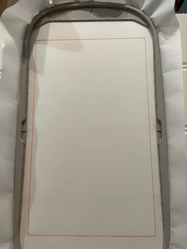

Знаете, я сейчас вот снова перемеряла… наверное, тогда с перепугу не туда смотрела. Затмение какое-то…
Таки-да, центра нет ни по горизонту ни по вертикали. Может, тогда посчитала это не значительным отклонением. Где-то на 0,5 см влево и на столько же вверх.
Можете ткнуть носом, где написано, как справиться с проблемой?

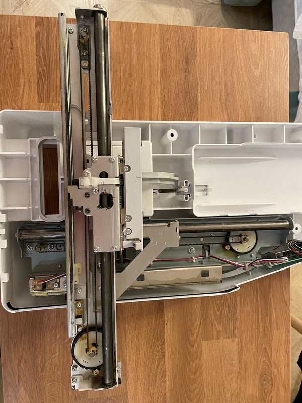

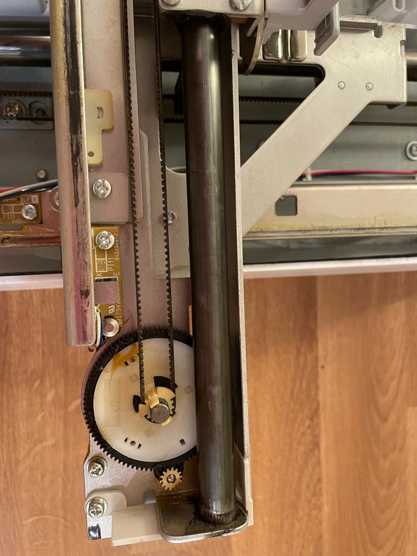

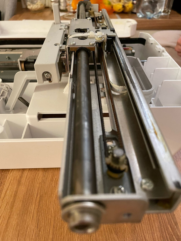

Оффлайн Механик
  • Сообщений: 286
  • Репутация 21
    • Мое имя: Владимир
« Ответ #142 : 23 Марта 2025, 10:57:43 »
А трафарет правильно положили? У Бразера так сделано, что даже после сбоя выключить машину и потом включить - все встает на свои места
Пользователи, которые поблагодарили этот пост: Elsa, BoldBug
Оффлайн Elsa
  • Сообщений: 7
« Ответ #143 : 23 Марта 2025, 12:40:28 »
Ну так, видимо, в первый раз, не правильно был полоден. А сейчас уже посмотрела и сверила-все верно.
Ну, и тогда, если в Бразере после выкл-вкл все встает на свое место, то тогда все равно остается проблема 1, а именно - все те сообщения. И опять же - я ж после того случая уже ж не раз включала и выключала. Она вышивает корректно целую картинку, нет сбоев ни по цвету, ни по границам одного цвета с другим. Только вот эти вот сообщения…
Почему ж и возник этот вопрос, голову сломала)))
Оффлайн Механик
  • Сообщений: 286
  • Репутация 21
    • Мое имя: Владимир
« Ответ #144 : 23 Марта 2025, 16:43:21 »
По поводу пялец здесь уже выкладывал видео на базе Бразер 4000 или у меня на ютубе - ипатов владимир
Оффлайн Elsa
  • Сообщений: 7
« Ответ #145 : 23 Марта 2025, 20:00:05 »

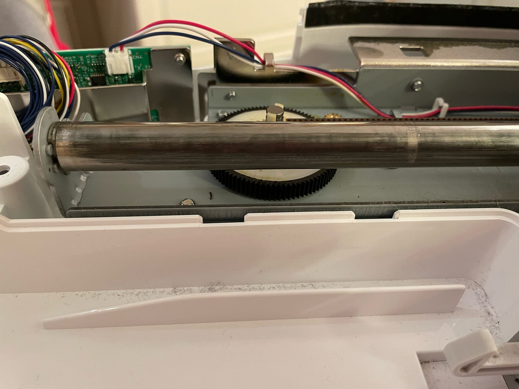

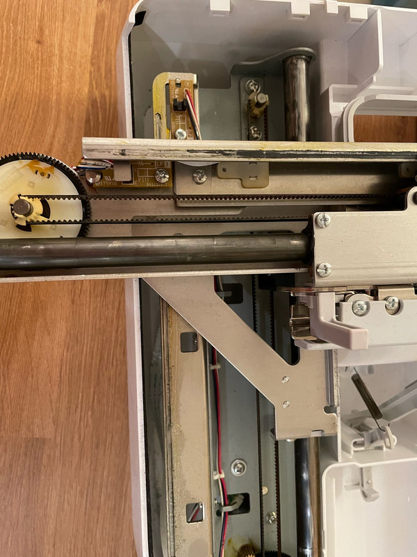

Еще раз пересмотрела видео на Вашем ютуб, по нему я,кстати, полгода назад разбирала каретку, искала проблему, подогнула тогда
эти пружинки, о которых Вы говорите на видео, но лучше не стало. Следовательно, ищу дальше))). Но в данном видео нет информации по центровке. Может, скинуть настройки до заводских? И тогда может станет центр на место. Или снова разобрать каретку и вручную попробовать подвигать шестерни?
Оффлайн Механик
  • Сообщений: 286
  • Репутация 21
    • Мое имя: Владимир
« Ответ #146 : 23 Марта 2025, 20:43:51 »

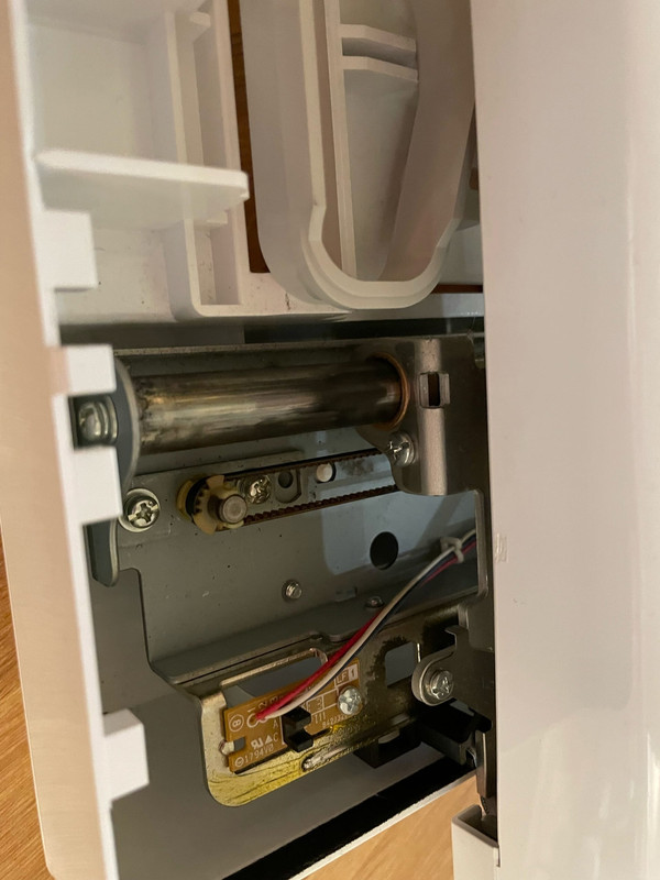

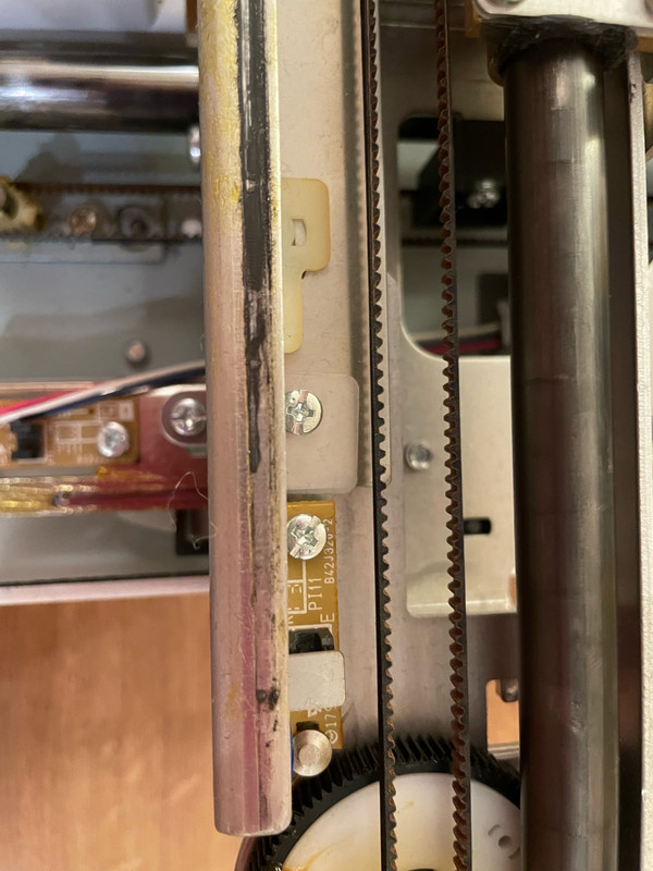

Если подгибка не помогает, то это надо менять плату с микровыключателями. Чтобы сделать точней центровку, то надо двигать датчики в вышивальном блоке
Оффлайн Elsa
  • Сообщений: 7
« Ответ #147 : 23 Марта 2025, 21:56:43 »
А можете показать, где они находятся и как их двигать?
Оффлайн Механик
  • Сообщений: 286
  • Репутация 21
    • Мое имя: Владимир
« Ответ #148 : 27 Марта 2025, 19:14:06 »
У меня нет блока под рукой. Разбирайте свой и я покажу
