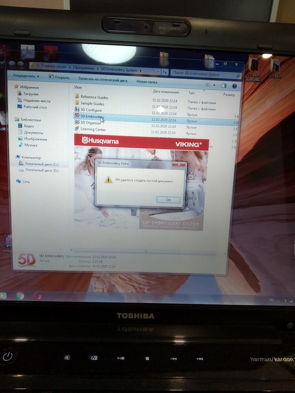

Доброе утро! Может у кого была такая проблема 1-11.  Что делали?  Переустановила программу 5D, не помогло 1-11
  • PFAFF creative sensation, PFAFF2048, PFAFF coverlok4852

« Ответ #44 : 12 Февраля 2020, 23:21:07 »
Переустановили на какой Windows? Драйвера ключа обновили? Сейчас версия 7.103, с официального сайта идёт 7.53  Если сами не нашли драйвер для ключа, скачивайте отсюда Вам не разрешено просматривать ссылки
  • Creativate, PFAFF ICON
Оффлайн BoldBug
  • Сообщений: 4126
  • Репутация 111
VSM SOFTWARE (Все версии от Husqvarna Viking и Pfaff)
« Ответ #45 : 12 Февраля 2020, 23:33:54 »
Да, именно, я в личке то же самое ответила, ибо вопрос был сначала задан там
... такое сообщение у меня и на Премьер Плюс выскакивало как-то.
Обновление драйверов помогало.
Потому что Майкрософт часто заменяет оригинальные на свои, а они не подходят нашим программам.
Я не программу переустанавливала, а именно драйвер.
Сейчас крайне некогда, уже не стала в теме разбираться. Но тоже уверена, что драйвер.
Оффлайн BoldBug
  • Сообщений: 4126
  • Репутация 111
« Ответ #46 : 16 Февраля 2020, 22:37:44 »
Ольга, у вас получилось решить проблему?
Если да - расскажите пожалуйста как решили.
Если нет - расскажите, что пробовали делать, не торопясь, пошагово.
« Ответ #47 : 20 Февраля 2020, 16:11:46 »
 Всю систему переустановила.
« Ответ #48 : 14 Июня 2020, 18:52:13 »
Здравствуйте! Помогите, пожалуйста, с программой. Купила несколько лет назад программу 5D embroidery, установила, зарегистрировала ключ, все как по инструкции. Сейчас мне ремонтировали компьютер и всю инфу с одного жесткого диска перекинули на новый. Программу пришлось устанавливать заново. Она установилась, но ключ я не могу вновь активировать. Я нажимаю на кнопку, что он уже зарегистрирован, и дальше устанавливаются драйвера, и все, дальше я ее запустить не могу.
Неужели за 54тр установить программу можно только 1 раз (как я прочитала выше)?? ?
  • Janome 7518A, Janome 500E, Merrylock 007, Brother PR 1050X
Пользователи, которые поблагодарили этот пост: Юла55
Оффлайн BoldBug
  • Сообщений: 4126
  • Репутация 111
« Ответ #49 : 15 Июня 2020, 02:24:10 »
Нет. Это какая-то ваша локальная проблема. Я эту программу устанавливала на разные компьютеры.
Мало того, потом ее уже другой владелец с тем же самым ключом устанавливал.
Давно было, я уже не помню как. Может надо снова зарегистрировать ключ, может еще какая-то ошибка.
