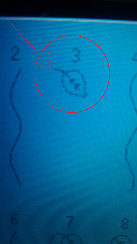

Я создала 2 элемента. Первый - листочек. Начало и конец на рисунке оказаны стрелочкой. Выбираю его и программа размещает его посередине рабочего поля в 9 мм
Затем добавляю завитушку. Ее начало показано стрелочкой.
я ожидаю, что прогрмамма разместит начало завитушки у конца листика. Но она размещает завитушку по центру.
Приходится отодвинуть завитушку в то место, где я ожидала ее увидеть с помощью функции "стежки направления" - она на экране отображена в виде типа снежинки. От этих действий у меня появились дополнительные стежки
Теперь мне надо добавить еще одну завитушку. Программа разместила ее в центре
Я отобразила завитушку по вертикали и сдвинула с поомощью "стежков направления". Получилася такой узор
Перехожу в швейный решим и получаю ерунду. А все потому, что программа машинки не совмещает конец предыдущего элемента с началосм следующего. Она размещает элементы посередине 1-33
Поэтому у меня надежда на то, чтобы найти программу создания строчек для Пфафф в его родном формате spx, чтобы можно было правильно совмещать элементы и двигать их без "приобретения" дополнительных стежков (направления).
