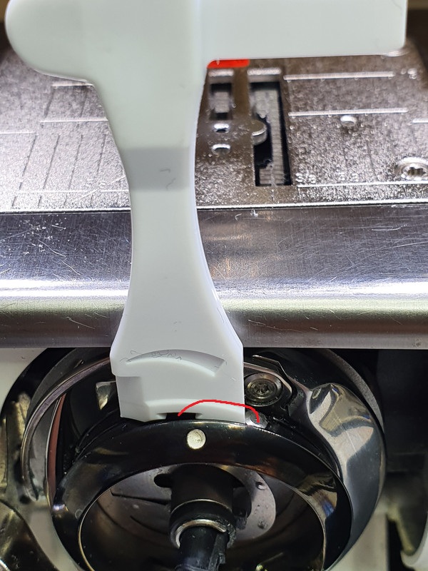

« Ответ #37 : 24 Ноября 2020, 19:50:03 »
Всем, Добрый вечер!
Столкнулась с тем, что нужно ослабить в машине натяжение нижней нити. Прочитала посты, спасибо большое. Но не могу понять по картинке,
в какой паз я должна вставить этот белый "многофункциональный инструмент", чтобы повернуть влево на 1-2 щелчка, как написано в описании?
Я смогла только приложить, но никуда вставить или зацепить им что-то, я  не смогла.  1-11
Подскажите пожалуйста, как мне повернуть, т.е. ослабить нижнюю нить.

« Ответ #38 : 24 Ноября 2020, 20:01:35 »
Надо прорезь в белой штуки совместить с выступом справа и сдвинуть все вместе налево до уровня белой точки на шпуледержателе. А кто его так передвинул много? тут 1-2 щелчками не обойтись

« Ответ #39 : 24 Ноября 2020, 20:10:55 »
Я этой белой штучкой никогда не пользовалась. Единственное я просто прокручиваю маховик, с щелчками, когда смазываю челночный механизм, а потом он....., я думала встаёт на место.
Спасибо огромное. Сейчас попробую, куда нужно поставить. Я могла сбить во время смазки?
Переставила  1-03. Спасибо, ещё тысячу раз. 1-22 1-43
