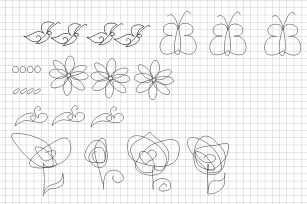

« Ответ #379 : 09 Мая 2010, 03:20:30 »
Воот, то ли пробую, то ли мидитирую )))
  • ZSK, и +...

Девочки, кто чем рисовал?

Цитата: "Irma"
кто чем рисовал?
   усилием воли, по научному - свободная форма

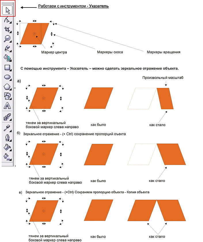

Пройдёмся по инструментам программы, что и как работает -(
Панель – Набор инструментов – расположена в левой части окна программы.
Урок -Работаем с инструментом - Указатель
Инструмент – Указатель (или Выбор( – выделяет объект или группу объектов.
Объект можно выделить 2 мя способами:
1(Кликнуть на объекте левой клавишей мышки.
2(Используем рамку выделения (нажимаем левую клавишу мышки и растягивая рамку, охватываем объект(
Выделять объекты можно по одному, выборочно, или сразу все объекты:
1(По одному - клик на объекте левой клавишей мышки.
2(Выборочно - клик на объекте + Shift. При нажатой клавише выбираем дополнительные объекты. Можно исключить объект из группы выбранных, ещё раз кликнув мышкой по объекту
     (Не забываем что клавиша Shift нажата. Это удобно, если например, захватили лишний объект.(
3(Используя рамку выделения – охватываем сразу все объекты.
Чтобы снять выделение с одного объекта, или со всех объектов, нужно кликнуть мышкой на свободной области документа, или нажать клавишу Esc.

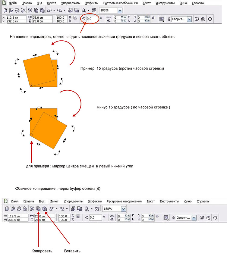

Маркеры
Выделенный объект (или группа объектов(, окружён маркерами выделения (чёрные квадратики – расположенные в углах и по бокам объекта, тянем мышкой за маркеры(.
т.е. мы меняем размеры объекта – масштабируем.
С помощью угловых маркеров, можем пропорционально изменять размер.- (тянем мышкой за угловые маркеры, курсор примет вид двунаправленной стрелки(
При нажатой клавише Shift – увеличение или уменьшение объекта происходит относительно центра.
Сочетание клавиш Shift + Ctrl, увеличение объекта происходит кратное кол-во раз, в 2, 3…
С помощью боковых маркеров можем по отдельности менять высоту и ширину объекта.
Если кликнуть 2 раза на объекте, то появятся другие маркеры.
Посередине объекта – маркер центра, относительно этого маркера, мы можем вращать объект или делать скос.
В углах объекта – маркеры вращения.
По бокам объекта – маркеры скоса.
Маркер центра, можно переместить в любое место, перетянув его мышкой. Или вернуть его обратно.
Перетяните маркер центра на любой угол объекта (повращайте объект, сделайте скос(, перетяните маркер центра на любой бок объекта (повращайте объект(
Перетяните маркер центра за пределы объекта (повращайте объект(.
При нажатой клавише Shif, можем вращать объект одновременно увеличивая пропорционально.
При нажатой клавише Ctrl – вращение объекта на равные градусы (по умолчанию 15 градусов(
С помощью инструмента – Указатель – можно копировать объекты.
С помощью перетаскивания мышкой. Выбираем объект (щелчок левой кнопкой мыши(, не отпуская левую кнопку мышки, перетаскиваем объект в любое место и сразу щелчок правой кнопкой мышки, только после этого отпускаем левую кнопку мышки. Получилась копия объекта.
С помощью инструмента – Указатель – можно сделать зеркальное отражение объекта.
а(Установить указатель мышки на один из боковых маркеров по вертикали или горизонтали, зажать левую клавишу мышки, перетянуть объект по горизонтали или вертикали, отпустить клавишу мышки
б( Для сохранения пропорций объекта: Установить указатель мышки на один из боковых маркеров по вертикали или горизонтали, зажать левую клавишу мышки + Ctrl, перетянуть объект по горизонтали или вертикали, отпускаем левую кнопку мышки.
в( Зеркальное отражение + Сохраняем пропорцию объекта + Копия объекта:  Установить указатель мышки на один из боковых маркеров по вертикали или горизонтали, зажать левую клавишу мышки + Ctrl, перетянуть объект по горизонтали или вертикали – клик правой кнопкой мышки, только после этого отпускаем левую кнопку мышки!
Нарисуйте прямоугольник (F6( и потренируйтесь  girl_wink

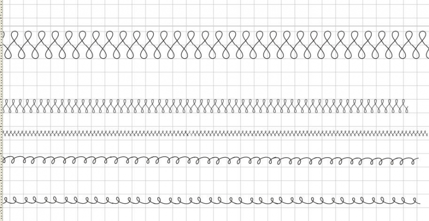

Пробы, пробы.
Обнаружила, капканы на которых без конца подрывалась, сделала первые выводы.
Автоматические действия в моей интерпретации(( : Слой _ фигура _ в кривые _ корректируем _ заливка (левая абрис, правая кн. мыши внутри( _ выдел контур _ удалить _ выдел. объект _ скопировать св-ва _ кликнуть на объект от куда копируем _ кликнуть на куда . О! :crazy:
Ирмочка, спасибо! Все получается, ты ЧУДО!!!

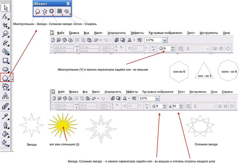

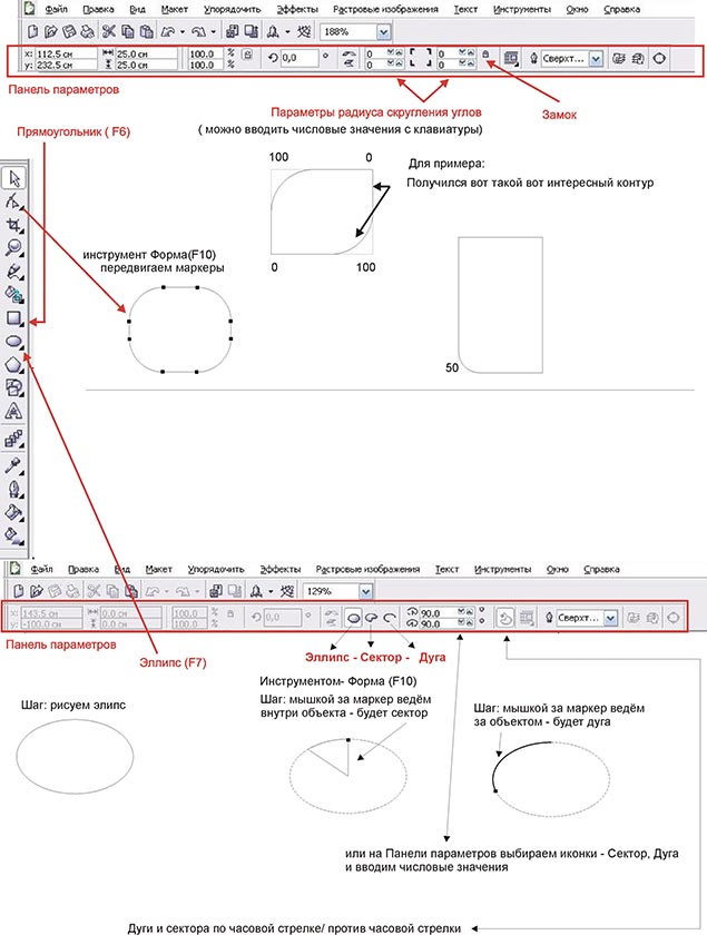

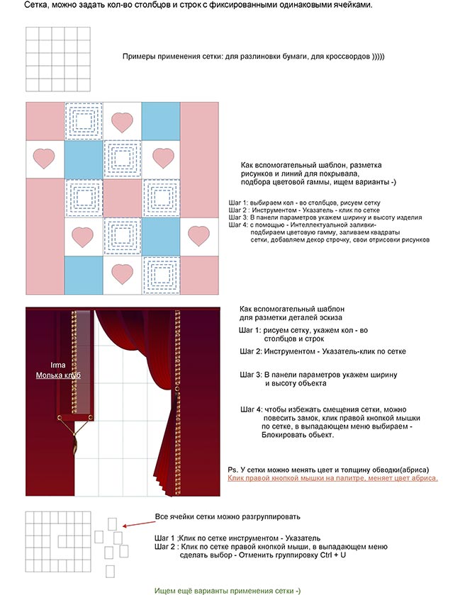

Урок –Прямоугольник (F6(, Группа инструментов “Объект” - Эллипс(F7(, Звезда, Сложная звезда, Разлинованная бумага (D(, Спираль (A(, Умная заливка
Прямоугольник (F6(
Можем рисовать любой произвольный прямоугольник, зажимаем левую клавишу мышки и рисуем.
Клавиша  Ctrl – рисуем квадрат
Клавиши  Ctrl +Shift квадрат от центра
Для прямоугольника (квадрата(, можно задать радиус округления углов, выделяем фигуру с помощью инструмента – Форма (F10( и передвигаем маркеры. Или радиус скругления углов можно сделать с помощью панели параметров. Если нужно скруглить один угол или углы с разными параметрами скругления, замочек должен быть не активен! (т.е. отжат(
Эллипс
Рисуем аналогично прямоугольнику
Клавиша  Shift – рисуем эллипс от центра
Клавиши Shift + Ctrl рисуем круг от центра
С помощью Эллипса можно рисовать сектор или дугу: С помощью инструмента Форма маркер выделения перемещаем по кругу, если при перемещении курсор мышки внутри объекта, строиться сектор, если курсор мышки при перемещении за кругом, строится дуга. На панели параметров можно указать значение начального и конечного угла для дуги или сектора.
Многоугольник (Y( в панели параметров можно задать кол-во вершин.
Звезда, в панели параметров можно задать кол-во вершин и степень остроты каждого угла
Сетка, можно задать кол-во столбцов и строк с фиксированными одинаковыми ячейками.
Спираль двух видов:
 1(Логарифмического вида, можно указать степень изменения расстояния между витками, кол-во витков.
 2(Симметричная (правильная( спираль, с равными расстояниями между витками. Можно указать кол-во витков у спирали.

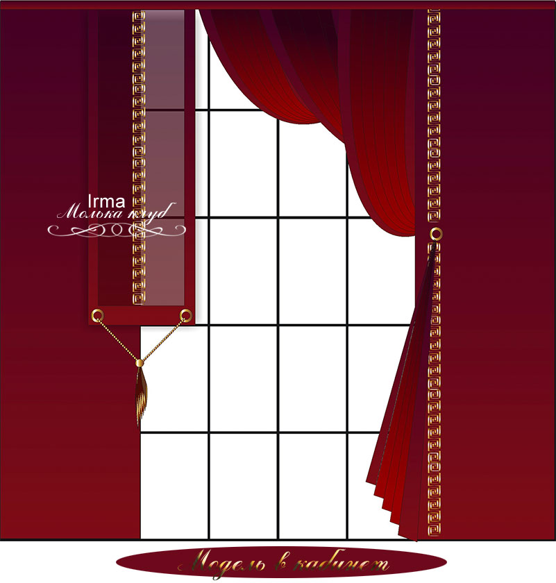

Пока вам урок писала, ещё моделька придумалась и нарисовалась (((
