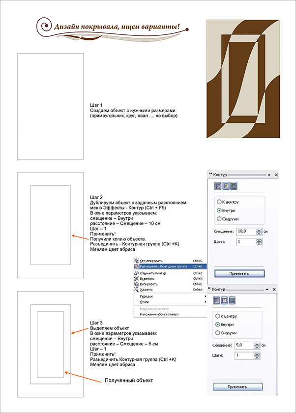

Шаг 1
Создаем объект с нужными размерами (прямоугольник, круг, овал…….на выбор(
Ps. Не забываем пользоваться функцией - Привязка к сетке -–если нужно!  Включать и выключать: Меню – Вид – Привязка к сетке (Ctrl +Y(
Шаг 2
Для разметки отделочной строчки, стёжки, деталей с интервалом, полезна функция – Контур. Идём в меню Эффекты - Контур (Ctrl + F9(
Справа в окне программы открывается дополнительное окно параметров. Мы можем ввести кол-во копий, расстояние между копиями, указать смещение – К центру – Внутри – Снаружи. Поэкспериментируйте  с этими эффектами.
 Для нашего варианта, поступим так:  Выделяем наш объект  - Указателем. В окне параметров указываем, смещение – Внутри, расстояние – Смещение – 10 см. Шаг – 1. Применить!
Получили копию объекта.
Сейчас объекты связаны между собой. Клик правой кнопкой мышки на объекте и в выпадающем меню выбираем – Разъединить Контурная группа (Ctrl +K(
 Внутренний объект имеет другой цвет абриса, клик правой кнопкой мышки на цветовой палитре, выбираем чёрный цвет.
Шаг 3
Инструментом – Указатель – выбираем внутренний объект.
В окне параметров указываем, смещение – Внутри, расстояние – Смещение – 5 см. Шаг – 1. Применить!
Меняем цвет абриса
Ps. Окно – Контур, можно свернуть, оно нам не нужно больше.
Шаг 4

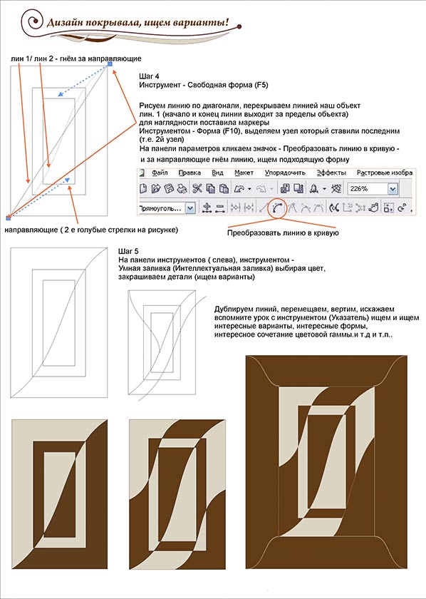

Инструмент – Свободная форма (F5(
Один клик левой клавишей мышки, ставим начальную точку, отпускаем мышку, тянем линию на нужное расстояние, снова клик левой клавишей мышки ставим 2 ю точку.
Ps. Если рисуем линию по горизонтали или вертикали, можно нажать клавишу Ctrl, для более точного, прямого рисования.
Рисуем линию по диагонали, перекрываем линией наш объект   лин. 1- (смотрим рисунок( начало и конец линии выходит за пределы объекта.
Для наглядности, в углах поставила голубые маркеры.
Инструментом – Форма (F10(, выделяем узел, который ставили последним (т.е. 2й узел(
На панели параметров кликаем значок -  Преобразовать линию в кривую, и за направляющие гнём линию, ищем подходящую форму.
Шаг 5
На панели (слева( инструментом – Умная заливка (Интеллектуальная( выбирая цвет, закрашиваем детали, ищем варианты.
Дублируем линии, вертим, искажаем, вспомните урок с инструментом – Указатель. Ищем интересные варианты, интересные формы, интересное сочетание цветовой гаммы.

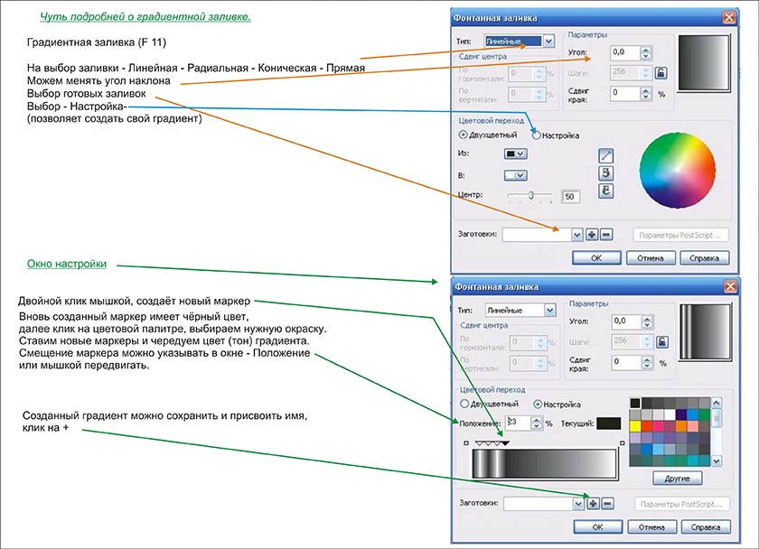

 Гардину градиентом сделала, низ сделала, а трансформировать не могу, режет оболочкой её и всё, ступор.
Как гнуть фигуру залитую градиентом или интерактивной заливкой?
Цитата: Irma
чёт не могла сообразить как гнуть градиент,он ведь никак не хотел злыдень, а когда сообразила, радости было ...........(((((
КАК??? Один раз вышло, но коряво, оболочкой (сама не поняла как и повторить не могу(,но и не хочет красиво изгибать хоть режь.
Вот мой градиентик.
Остальное получается (((.Спасибочки!!!

Ириш, пока отвечу быстро. Всё очень просто, как обычно рисуешь прямоугольник, заливаешь градиентом, если нужно по низу прямоугольника можно волнистую линию сделать, далее - меню - Растровые изображения - Преобразовать в растровое изображение. Потом самое смешное girl_haha перегоняем обратно в вектор, т.е - Трассировать растровое изображение, далее гнем инструментом - Интерактивная оболочка.
покажи его

 градиент- заливка- фонтанная заливка+- линейная? ,

Да, глянула в 4, там фонтанная заливка название (((( мож русификатор или изменения в 4? И в 4 и в 3 , градиент (фонтанная( заливка F11 есть Линейные - Радиальные - Конические - Прямые, на выбор(((

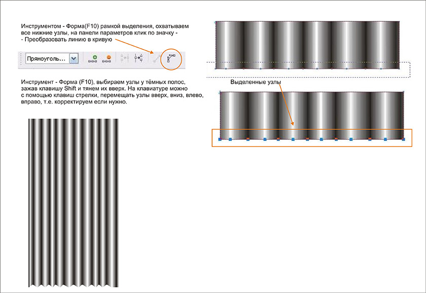

 Делай, очень надо! Давай я сейчас попытаюсь Светуле показать как я низ делала и заодно попробую изогнуть залитую градиентом форму.

Вот. Извините описание такое как Ирмочка я не сделала, надеюсь понятно, но если чего  punish  ((

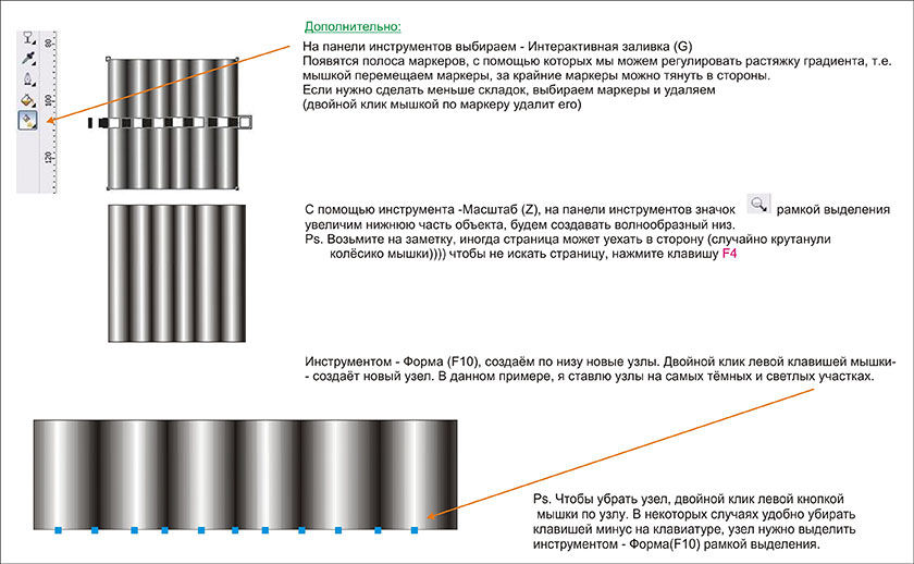

 Показать как градиент сделать? Я его сама сделала и в заготовки впихнула. Я думаю дело не в градиенте, а в последовательности преобразований в кривую. Их там два, сначала залитую фигуру преобразуем в кривую, а потом выделяем низ и преобразуем в кривую.
Ты так делаешь?
