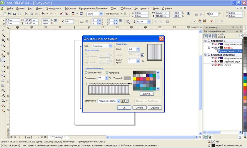

НЕ, я уже наковыряла опять, смотри, ты явно по другому делаешь )))
Добавляешь двойным щелчком на ползунке точки и чередуешь их, серая-белая.
Сохраняешь в заготовки свое название, жмешь на плюсик и ОК

твой вариант
чем мой способ отличается от твоего - ты делала заготовку в заливке, я по автокадовской привычке заливала и копировала замкнутый контур
Цитата: "besvet"
у меня с волной по низу не заливается, хотя контур вроде замкнут
уже заливается, просто опять автокадовская засада - в автокаде чтобы залить ,достаточно, чтобы был замкнутый контур, тут же мало чтобы узлы совпадали, преобразовала в кривую, потом залила - получилось

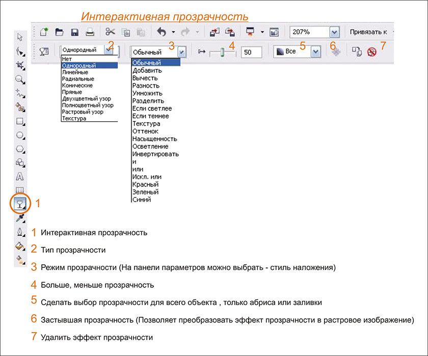

 Расскажи пожалуйста, как ты это делала? Я не могу найти где режимы прозрачности? :fool2:
может тут
  • bernina 770 QE.Juki TL-98P
Оффлайн Irma
  • Сообщений: 1027
Re: Уроки по COREL DRAW
« Ответ #455 : 18 Мая 2010, 22:17:07 »
Цитата: "besvet"
может тут
Светик спасибо,правильно показала! :an133:

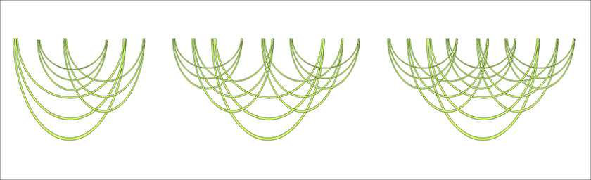

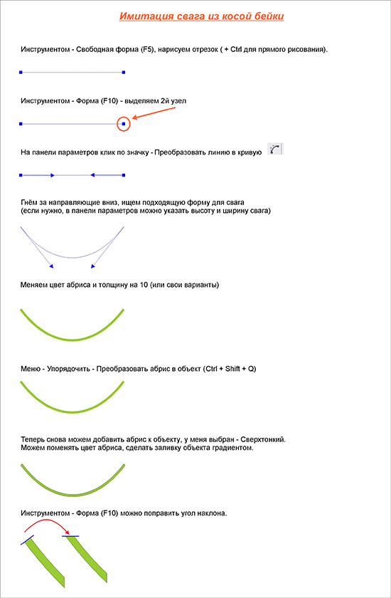

Рисуем сваг из косой бейки -(

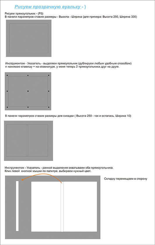

Рисуем розу из овалов.

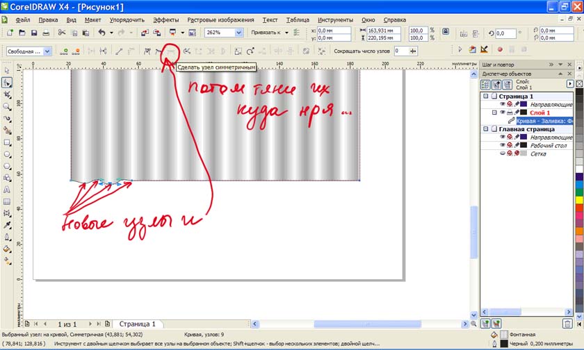

Света интересовалась как рисовать точки в кореле. Если фигура не выделена, то точки(узлы) не видно.
Если надо их сделать видимыми(для построения выкроек например, то в узел ставят маленькую окружность(ellipse) с радиусом 1, 1 . Я их раскрашиваю разными цветами для наглядности (програмно естественно)

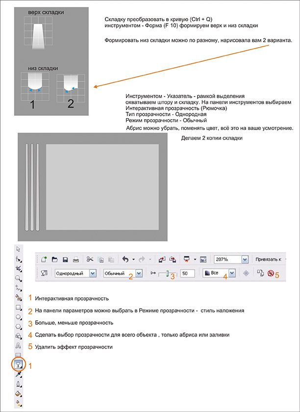

Ещё гнутый градиент. -(
