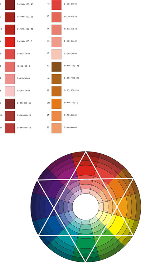

Пробую свою цветовую таблицу составить, потом распечатать, на амазоне в продаже видела, а у нас тут нет (((
Цитата: "Акварель"
Я корел еще больше любить стала.
Люба, я тож полюбила.((((( затягивает!
