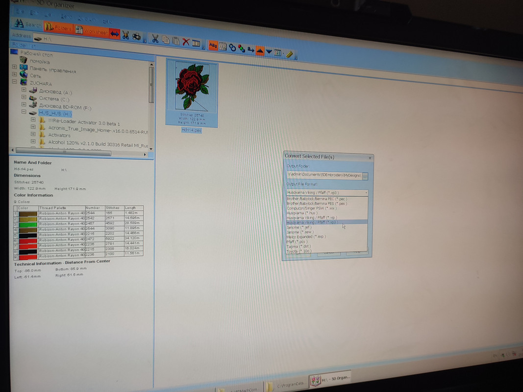

« Ответ #77 : 27 Мая 2024, 20:04:18 »
Поставила 5d органайзер, бесплатный, там нет нужного формата .SHV.
Это версия органайзера 9.5, скорее всего уже убрали его из списка 8(
Вот так выглядит программа
Этот список выпадает при нажатии иконки "convert". Больше кроме настроек пяльцев и ниток ничего полезного не нашла. Прогу 5Д специально поставила на "чистый" компьютер, без Емберда и пр. вышивального софта.
Может попробовать 8ю версию 5Д органайзера? Но где ее взять?
  1-75 1-75 1-75
