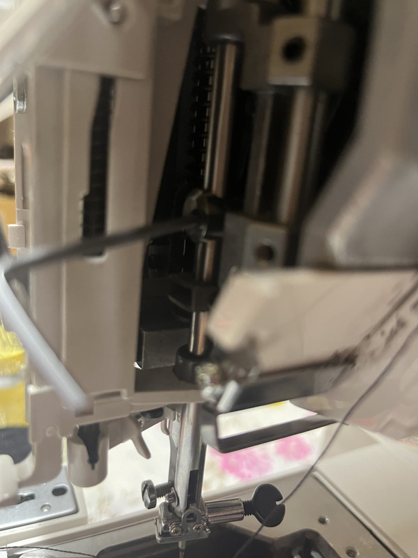

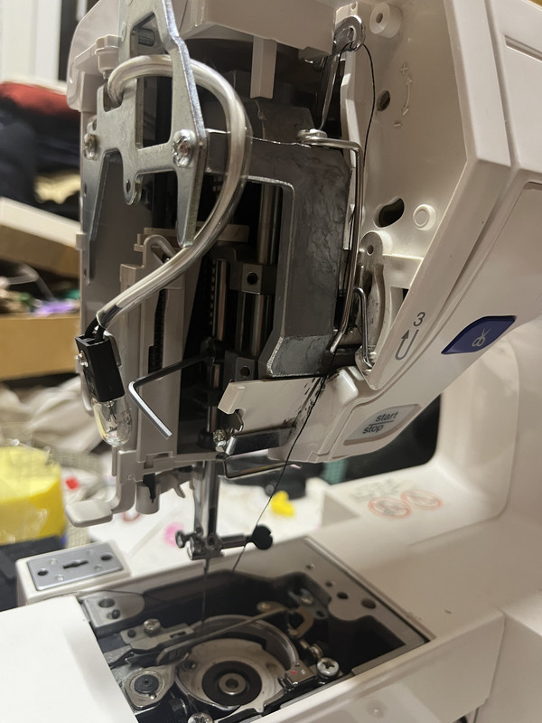

 1-26 Очень прошу помощи! С усилием провернула колесо на вышивальной машине elna expressive 820. В первый раз «прокатило», после второго - перестала захватывать нижнюю нить. Полистала форум, попыталась исправить. Итог - ничего не получается, паника накрывает, сроки заказа горят 1-75
Вот ещё фото
Оффлайн BoldBug
  • Сообщений: 4126
  • Репутация 111
Пропуски стежков. Не захватывается нижняя нить
« Ответ #135 : 21 Декабря 2023, 10:41:32 »
Вот мы пишем, пишем, но почему-то читают только после того, как проблема образовалась.
Читать форум и особенно раздел проблем нужно сразу как машину купили.
А еще лучше пока выбираете. Тогда и проблем было бы меньше.
А как вы пытались исправлять? Что пробовали сделать?
Это не просто вопрос, хочу понять ход вашей мысли и уровень знаний.
Положение игловодителя пока трогать не стоит. Можно сделать хуже.
Как минимум надо было знать точную высоту. И правильно замерять.
Обычно не он сдвигается, а на валу проворачиваются шестерни челнока.
В этой теме были советы и в теме "Нужен совет механика" тоже.
Не надо искать совет именно для вашей машины.
Эта проблема одинаково на всех моделях лечится.
Если это не помогло - вы вряд ли что можете сами сделать.
Там надо снимать нижнюю панель и выставлять позицию челнока.
Для этого надо иметь специальные инструменты и навык работы.
Лучше бы отдать в сервис.

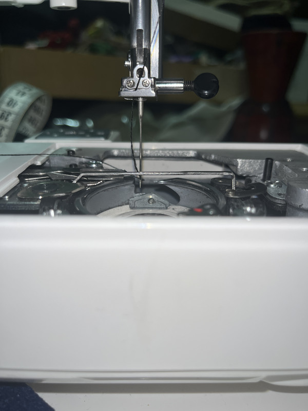

Добрый день! Вот и меня похоже постигла участь рассинхронизации челнока( Машинка Джаноме 500, был немного провернут маховик, потом машинка перестала захватывать нижнюю нить. Понимаю, что процесс трудоемкий, но нет мастера поблизости. Как можно своими силами это сделать? Заранее благодарен!

Оффлайн BoldBug
  • Сообщений: 4126
  • Репутация 111
« Ответ #137 : 06 Августа 2024, 18:39:14 »
Здравствуйте.
Там процесс такой - надо разбирать машину.
Проверить на всякий высоту игловодителя.
Потом выставить настройку подъема петли - собственно синхронизацию.
Будете возиться?
Сообщение перед вашим - это и вам совет.
Сначала проверьте не было сообщений с разборкой вашей машины.
И как правильн овыставлять синхронизацию.
Эти данные могут быть здесь или  в теме "нужен совет механика".
А про разборку еще могут быть советы в теме "Заклинивание... "
Если там не найдете - пишите снова сюда, будем помогать.

Оффлайн BoldBug
  • Сообщений: 4126
  • Репутация 111
« Ответ #139 : 08 Августа 2024, 08:25:47 »
Вам надо будет снять нижнюю боковую панель, закрывающую механизм ножа.
Затем снять нижнюю панель (дно).
1. Снимите игольную пластину, выньте шпульный колпачок (подшпульник).
2. Снимите прижимную лапку.  Вставьте иглу номер  11(75).
3. Ослабьте  винты на шестерне нижнего вала.
4. Опустите иглу в самое нижнее положение.
5. Поднимите иглу на 3,25–3,55 мм вверх от нижнего положения.
Удерживайте маховое колесо (чтобы игловодитель не двигался) и поворачивая шестерню на валу подведите кончик челнока к правой стороне иглы.
6. Затяните винты. Проверьте, сделав оборот маховика руками

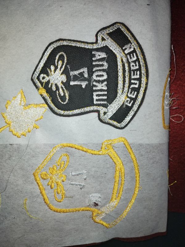

Большое спасибо! Я попробую, как вы советуете.
А возможно ли, что я ошибаюсь насчет маховика? Вот на фото с черным стабилизатором это как она шила в нормальном режиме, а на белом результат после проворота маховика (я так полагаю, что после этого) в одной мастерской просто увеличили натяжение до auto+5 и сказали что будет шить, но чуда не произошло. Эта проблема может быть из-за поворота или надо в другом направлении искать проблему? Я в этом деле новичок, может не понял каких то простых моментов

Оффлайн BoldBug
  • Сообщений: 4126
  • Репутация 111
« Ответ #141 : 08 Августа 2024, 15:43:28 »
Провернулся челнок относительно игловодителя.
Можно провернуть его, крутанув маховик при застрявшей игле.
Или само может провернуться, если игла завязнет в чем-то жестком.
Собственно, это тоже проворот челнока. Других причин нет.
Ну и натяжением или кеакими другими настройками этого не поправить.
Но с натяжением у вас тоже похоже проблема.
Это обсуждается в теме Проблемы с нитью.
Почитайте и проверьте не сломана ли компенсационная пружина

« Ответ #142 : 27 Августа 2024, 06:27:15 »
Доброго времени суток! Большое спасибо за помощь, вроде получилось исправить. Все размеры зазоров вроде бы как положено. Также один мастер  обнаружил заусенец на челноке, его тоже убрали. Сейчас она шьет лучше, но периодически нижняя нить лезет вверх, пробую убрать это регулировкой на шпульном колпачке
