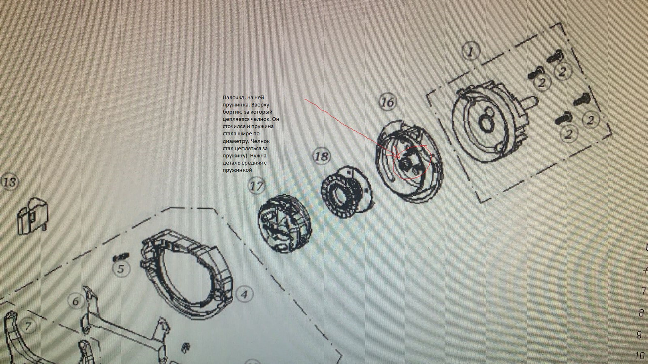

Марина, здравствуйте. У меня возникла проблема с Берниной 790. Стало закусывать челнок. Отвезла к мастеру, он нашел причину. В челночном устройстве из-за пыли "встала" пружина  и сточило буртик соска, за который цепляется челнок со шпулькой. Эта делать откручивается. Мастер созвонился с дилером и обозначил астрономическую цену, сказал, что только все в сборе можно купить. Решила поискать сама, может поможете?

« Ответ #156 : 07 Октября 2021, 22:05:48 »
А чем именно помочь? У вас есть деталировка, значит вы уже знаете код заказа.
Если на деталь или узел один номер, значит заказать можно только в сборе.
То есть деталь под номером 16 только целиком.
Что такое "челнок со шпулькой"? Челнок - это узел из деталей под номером 1 и 16.
Может вы в виду имели шпульный колпачок со шпулькой?
Это не важно в данном вопросе, мне для себя просто интересно.

« Ответ #157 : 08 Октября 2021, 08:22:44 »
Марина, большое спасибо.
Эльвира, добавила картинку с названиями деталей, так проще разобраться и заказывать тоже.
Проверьте чтобы коды совпадали.

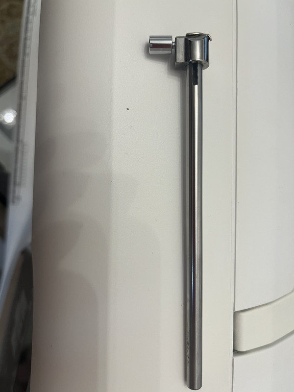

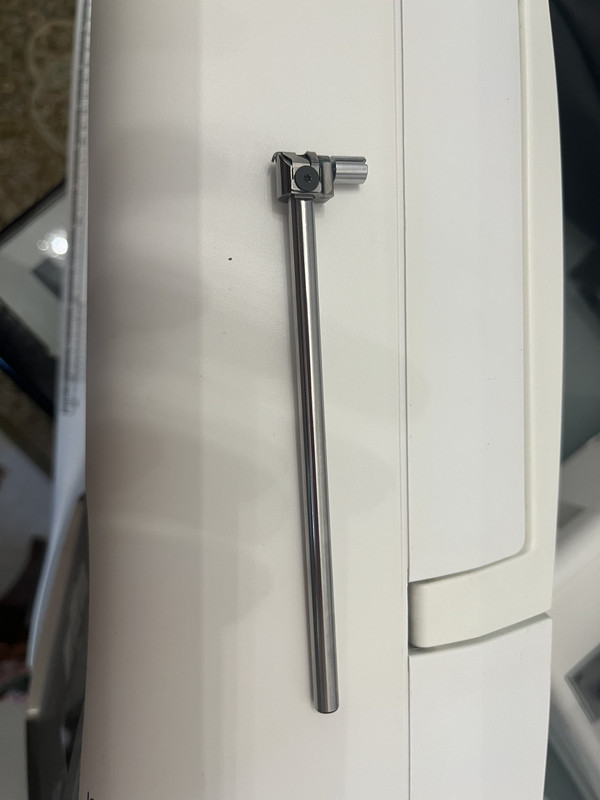

Поступил в личку вопрос, он интересен многим
Цитата
Добрый день!  1-03 помогите, пожалуйста, советом. Так получилось, что я купила с рук у женщины, которая уезжала из города  швейно-вышивальную машинку Хускварна Викинг Топаз 30 с набором всех пялец, расходников. Мне она дала новый стержень с иглодержателем и сказала, что нужно заменить иглодержатель в машинке, т.к это расходник и ему срок пришел. В самой машинке стоял только стержень, самого иглодержателя не было на нем. По факту я получила металлический игловодитель с металлическим иглодержателем на нем. Попытка одеть иглодержатель  на стержень (родной) машинки не привела к успеху. В машинке установлен стержень с круглый сечением на конце, а в новой детальке - сечение с фаской. Я посмотрела в интернете - деталь что мне дали скоре относится к Хускварна Руби. Вот думаю теперь, или аккуратно надфилем сточить факу до круглого сечения или в мастерскую завести и попытаться установить этот стрежень с иглодержателем в машинку. Возможна ли замена ? и где купить иглодержатель для Хускварна Топаз 30? помогите. пожалуйста советом.
Поясняю - иглодержатель машин Хускварна имеет два варианта.
Старый быстро выходил из строя, заменили на новый.
Это касается всех машин. Новый крепче.
Но его нельзя посадить на старый стержень.
Поэтому заменяется целиком иглодержатель со стержнем
Ничего точить не вздумайте, только испортите.
Производитель не дря сделал так.
Кстати, об этом уже писала, может даже в этой теме

« Ответ #168 : 01 Июля 2024, 12:48:43 »
Спасибо.  1-03 У меня есть игловодитель и иглодержатель в сборе, они выполнены из металла. По диаметру стержень в машинке (игловодитель родной) и стрежень с иглодержателем новый одного диаметра. Значит при установке должен стать. Отличие старого (номер машинки 57161226) стрежня от нового в том, что на старом стержне круглое сечение по всей длине, и иглодержателя тело из пластмассы. А у нового - сечение круглое по длине. но на конце имеет фаску, и из-за фаски одеть иглодержатель с нового на  старый , с круглым сечением по всей длине, не получится поставить.
У меня сейчас раздумья, что делать:
1) нашла снятый с машины-донора иглодержатель из пластика. Едет ко мне. Будет у меня до 8 июля. Вот он Вам не разрешено просматривать ссылки
2) Есть в наличии новый игловодитель с иглодержателем из металла, на конце  игловодителя фаска фаска, иглодержатель из металла. Он на фото ниже.
3) позвонила в Швейный мир ранее, сегодня отзвонились мне. что есть в наличии игловодитель с иглодержателем для Хускварна Руби и мастер может в мастерской мне его установить, убрав старый стержень. Так же он сомжет выполнить профилактику машинки (нужна ли она). Сможет это все сделать после 10 июля.
Поставить пока пластиковый, или сразу заменить на металлический или как...
Выскажите , пожалуйста, профессиональное мнение.
  • husqvarna viking Topaz 30

« Ответ #169 : 01 Июля 2024, 13:35:44 »
Надежнее всего заменить сразу на металлический.
Рассыпавшийся во время вышивки старый может повредить машину.
И тогда обслуживание будет дороже. Дальше ваш риск.
