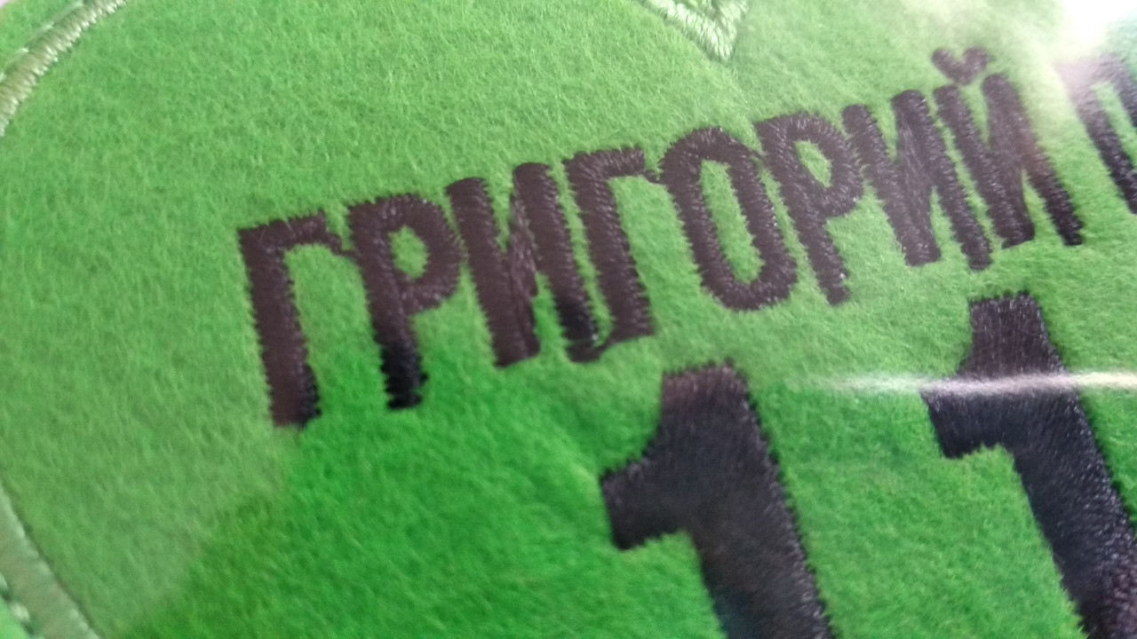

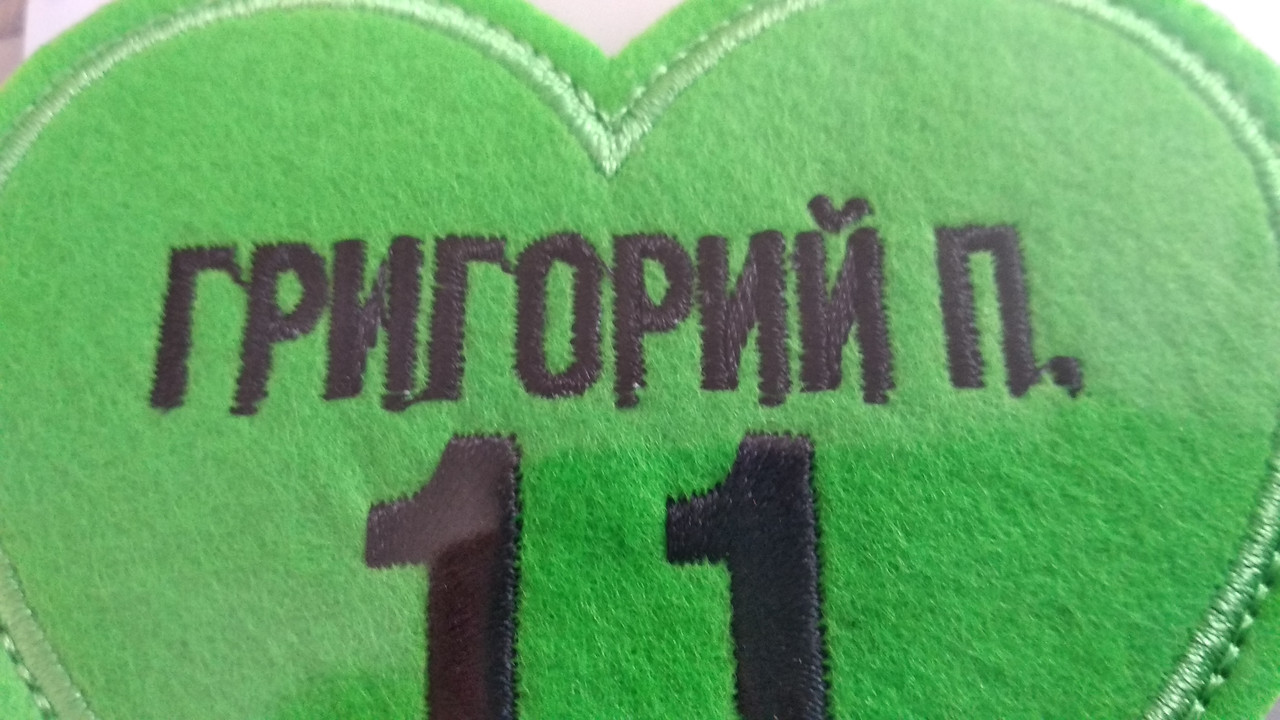

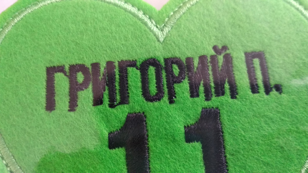

Доброго времени суток.
Вышиваю около 2х лет на Janome Memory Craft 500E, недавно появилась следующая проблема. В конце вышивки каждого элемента, где происходит закрепка, закрепка всегда съезжает на 2-3мм. Прикладываю фото, под каждой буквой съехавшая закрепка (сделала буквы отдельными элементами, без соединения, чтобы проиллюстрировать проблему) поискала по форуму, не нашла такой проблемы. Мне кажется, здесь проблема связана с механической частью машинки, какой-то элемент сдвигается именно на закрепке, "разболталось" может что-то, но не могу понять что именно. Подскажите, пожалуйста, с чем может быть связана эта проблема? Живу в маленьком городе, здесь ремонтника не найти.
Буквы Г (сбоку закрепка), буквы И, Р (внизу закрепка)
  • Janome Memory Craft 500E
Оффлайн BoldBug
  • Сообщений: 4126
  • Репутация 111
Нужен технический совет механика
« Ответ #604 : 05 Апреля 2025, 14:20:24 »
Попробуйте сначала вышить  какой-то оригинальый файл, можно встроенный.
Это нужно чтобы точно знать не в самом ли файле проблема.
Можно вышить тестовые из темы проблем с нитью  из первого сообщения.

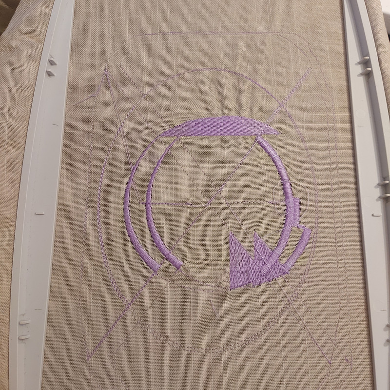

« Ответ #614 : 16 Апреля 2025, 10:38:06 »
Смазка должна использоваться заводская.
Она специально разработана нужной вязкости.
Так же она одинаково совместима с металлами и пластиками.
Попробуйте найти консистентную графитовую, лучше импортную.
В крайнем случае для тестов можно смазать пока машинным смаслом.
Пожалуйста внимательно прочтите 1-е сообщение и выполните все советы.
Тестовые дизайны лучше помогают определить проблему, чем ваша вышивка
https://new-embroidery.com/forum/index.php?topic=347.0
доброе утро . К сожалению я не смогла найти заводскую смазку , может ли подойти к этим машинас густая силиконавая смазку для метала и пластика.
Вот что у меня с тестовым дозайном вышло . Гдето после 500 стежков начал скакать , еще раз разобрала и почистила , единственное не смазала каретку , так как нет густой смазки .но я не думаю что в этом причина . Такой сбой происходит после первых 500 стежков , мне кажется это не механические проблемы .
А вот , что показывает если хочу вышить повторно дизайн без отключения машинки .ставлю пяльца не меняя ни чего .
После отключенияи и включения машинки на томже образце сделала второй раз тест и все нормально вышило . Это просто мистика.
  • Pfaff creativ1.5 , Janome 550EL
Пользователи, которые поблагодарили этот пост: Татьяна_П
Оффлайн BoldBug
  • Сообщений: 4126
  • Репутация 111
« Ответ #615 : 17 Апреля 2025, 16:11:24 »
Нет, силиконовая ни в коем случае, лучше уж машинное масло. Силикон испаряется и машину заклинит.
Я не вижу стабилизатора в ваших фото, не вижу отратной стороны, а это тоже важно.
Смажьте пожалуйста все направляющие машинным маслом и в каретке, и ту, по которой ходит сама каретка.
И как сделать фото и как показать в том же сообщении писала.
И какие материалы использовать, постарайтесь для теста все эт овыполнить.
Если мы не сделаем все идеально, определить проблему сложнее.
Возможно,  когда направляюзие будут смазаны, все будет работать хорошо.
Сообщение о пяльцах пока ни о чем не говорит.
Это оможет быть результатом все той же проблемы - центр же сместился.
Нам надо добиться чтобы центр  оставался на месте.
Если масло поможет - вы избежите сложной  работы по центрированию.
Если нет - буду пошагово руководить.

Добрый день . Все процедуры провкла  и вот что получилось , машинка все равно работает не корректно , в обязательном порядке нужен пробный тест , с второго раза может вышить уже нормально .
Та же самая ошибка и в том же месте на тестах?
А почему сюда фото  тестов не загрузили,  там же написано как сделать фото, это обязательно.
Без фото это будет гадание.
Я уже писала
Пользователи, которые поблагодарили этот пост: Механик, Ксения78
Я уже писала
Я не делала тестовую вышивку , я  вышивала обычный дизайн . В итогеу меня вышло , но пришлось несколько раз выключать машинку и продолжать с того места где начинался сбой .
Не очень понятно, у вас была задача довышивать файл и все?
А почему проблема была  уже не интересно?
Больше не повторяется? Ну тогда отлично.
