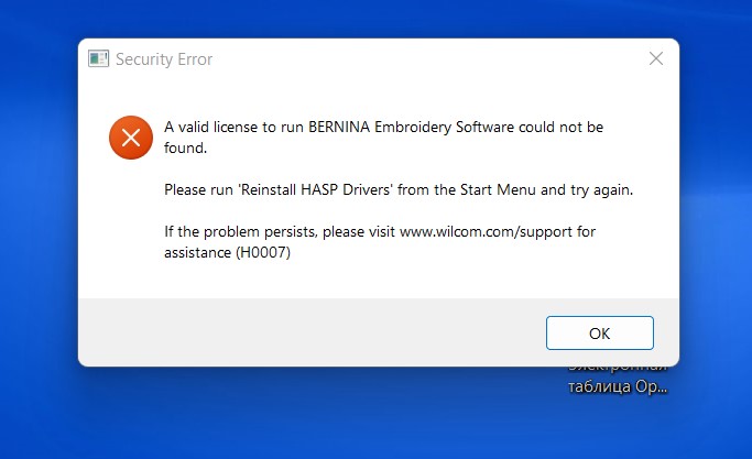

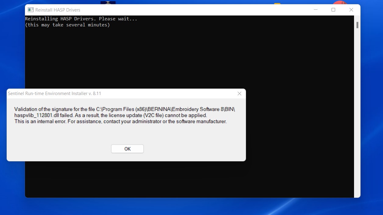

Добрый вечер.
Подскажите, пожалуйста, что с моей программой? Может есть решение?
Переносила на новый ноутбук, все хорошо работало примерно полгода. И в один прекрасный момент перестало пускать.
У меня уже были прецеденты на старом ноутбуке, всегда хорошо отрабатывала служба поддержки. Писала прямо в переписку по старому кейсу, отвечали, подключались и чинили. Сейчас ответа нет((.
А куда писали первый раз -на сайте Вилком не могу найти.
Пока суд да дело, могу лия установить триальную V9 и  ней  отредактировать файл, который делала в V8? Не сломается ничего?
По описанию на сайте я так поняла, что нет ограничений на выгрузку машинного формата из триальной V9.
У вас на фотографии написано , что переустанавливаются драйвера для HASP ключа. Вы не написали на какую версию Microsoft Windows  вы пытались установить - на 11? Возможно при переустановке на 11 версию устанавливается старый драйвер ключа, который платформа не поддерживает!  Очень часто производители софта для старых версий программ не обновляют драйвера ключа. Но можно найти самому новый драйвер, и будет работать. Так как для Bernina софт делает Wilcom, посмотрите эту страницу  Вам не разрешено просматривать ссылки
Зарегистрируйтесь или войдите на форум   .
     Я уже писала неоднократно, что компания Thalesgroup.com  осуществляет поддержку физических ключей HASP.  Вот тут выбирайте драйвер для своего ключа Вам не разрешено просматривать ссылки
Зарегистрируйтесь или войдите на форум   Версия драйвера 8.51
     Если это не поможет, то только купить Upgrade до 9. В "Мире шитья" в Москве продаётся за 49900 руб, что соответствует 699 евро(Вам не разрешено просматривать ссылки
Зарегистрируйтесь или войдите на форум).
Почему не отвечает вам Bernina - 90 дневная поддержка  наверное прошла с момента получения софта( с официального сайта информация).

 1-81
Этот экземпляр программы я устанавливала только два раза. С покупками ноутов. Второй раз установила в марте на Win11 Домашняя. И полгода все нормально работало. В середине ноября вот такая ошибка. И вы думаете все? Столько бабла в трубу?? Почему ключ потерян? На оф.сайте сказано, что у меня есть три переустановки, а перенос я могу осуществлять столько сколько мне нужно...
У меня Win 11 версия 21Н2
После переноса на этот ноут программа работала примерно полгода, а потом вот это вот все.
Если он устанавливался со старым драйвером, то почему она работала?
Я попробовала установить 8,51 Но не уверена, что правильно все сделала и скачала, то, что нужно.
Нашла как написать в поддержку, жду ответа.
Я, конечно, в  шоке от производителя. Тысяча долларов за программу, потом заставляют покупать обновление.
Я лучше тогда уж за 900 обновлю 2 Вилком до 4. Лежит без дела
В общем и целом, у меня есть прекрасная Российская программа Urfinus, работать можно и в ней, и в Птице. И свет клином на Бернине не сошелся. Просто есть каталог emb файлов, купленных у дизайнера, постоянно им пользуюсь.
