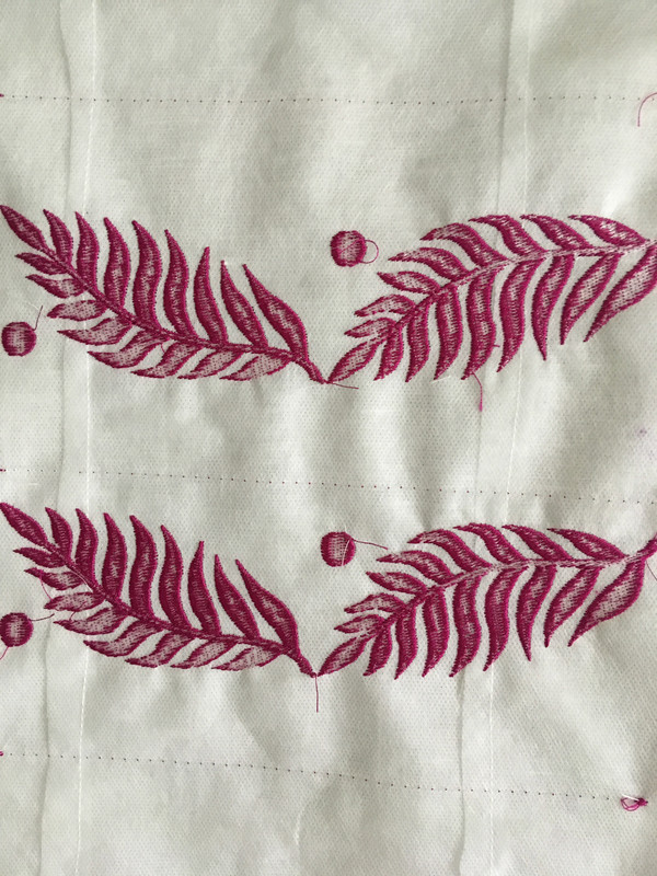

Ну и мой вопрос: вышивала на тонком хлопке и тонком льне с водорастворимым стабилизатором. Пока стабилизатор есть, вышивка выглядит прекрасно, но стоит ткань постирать - и после вымывания стабилизатора ее сильно стягивает, потом глажка с паром и растягиванием вышивки - это какая-то пытка...
я что-то делаю неправильно??? или ткань всегда так стягивает?

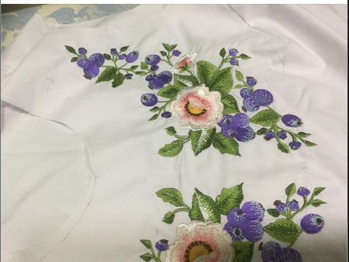

И у меня такая же беда! Вышила маме блузку. Снизу - клеевой, сверху водораствоаримый.  Пока вышивала, все нормально - только легкое-легкое, допустимое натяжение, которое, как я наивно думала, разгладится утюгом. Но нет! После стирки вылезла проблема - все стянуло и ничем не разгладишь, и не растянешь! Ткань - рубашечная, хлопок+полиэстер, дизайн - на 3,6 самый плотный, нитки полиэстер Пери. Подскажите пож, знающие!
как быть с тканями, которые особо нельзя тянуть (они деформируются)?
как это делается на производстве? я сомневаюсь, чтобы там все вышитые ткани замачивали, стирали и потом растягивали вышивку...
Скорее всего проблема в натяжении нити. Нужно отрегулировать нижнее и верхнее натяжение нити равномерно. Стягивания при вышивке быть не должно. Если будет вышито с правильным натяжением, то при растворении стабилизатора ни какой стянутости не будет. Растягивать вышивку можно слегка, чтобы придать форму.
Если дизайн плотный и на тонкой ткани, тогда нужно сушить вышивку на пенопласте наколотой по периметру портновскими булавками (выбирать нужно те, которые не ржавеют). В таком случае, сохраняется форма и легче утюжится.
Лучше конечно задавая вопрос, прикладывать изображение. А так приходится угадывать, что в итоге получилось.
Рубашечную ткань не нужно вышивать в таком составе стабилизаторов. Эта ткань с очень плотным переплетением, тонкая и сложная в вышивке. Водорастворимый здесь лишний, если только дизайн не ришелье.
Стабилизаторы нужно применять целенаправленно, чтобы добиться нужного результата. В данном случае, нужно отрегулировать натяжение нижней и верхней нити, равномерно. Снизу применить отрывной стабилизатор, и если плотный дизайн то стабилизатор 60-80\грм2. Стянутости быть не должно никакой. Затем отутюжить дизайн с изнаночной стороны с отстаиванием, и только потом удалять стабилизатор. Если нужно, после удаления стабилизатора отутюжить еще раз.
И еще нитки полиэстер Пери достаточно жесткие. Для этих ниток нужно регулировать натяжение. Ну вот как то так  1-03
Вот что получилось. Еще не перешивала... Благодарю за ответ. А не могли бы подсказать, как отрегулировать натяжение на Бразере? Или ссылку на тему?

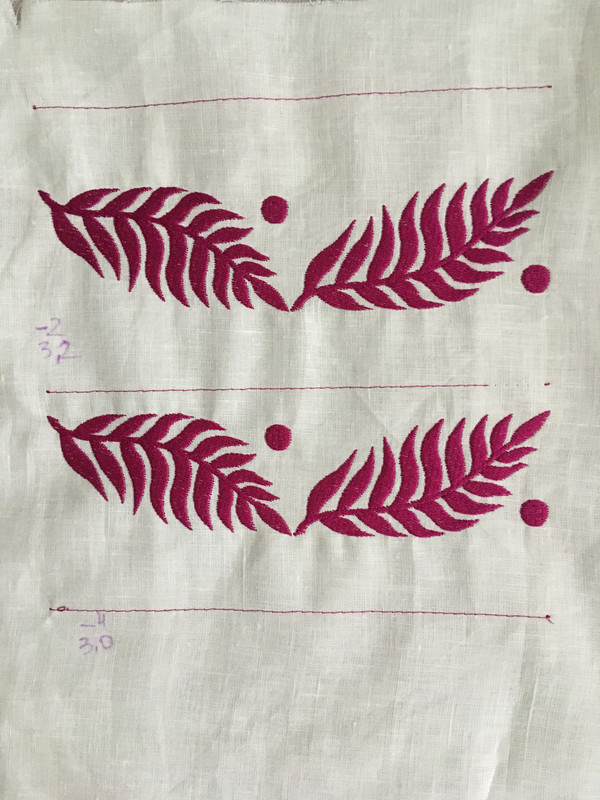

Вышила еще раз образец. Ослабила натяжение верхней нити - по умолчанию стояло 4, я выставила 3.
(равномерное натяжение - это какое именно?). У меня машина Brother Innovis V3.
После вымывания стабилизатора - все равно стянуло, все равно придется отпаривать утюгом и растягивать  1-75
Прилагаю фото вышивки после распяливания:
Изнанка:
И после "стирки":
Ну почему же стягивает???  1-41
Какие параметры выставить?
Или может это стабилизатор не справляется? (использовала Semplix AquaStrong, плотность 50g на m²)
Изнанка:
И после "стирки":
Не буду касаться качества самого дизайна видно, что дизайн плотный.
Первый вопрос, зачем был использован водорастворимый стабилизатор?
Я уже писала выше, нужно знать весь процесс вышивки, чтобы дать советы.
Итак:
1. Декатировалась ли ткань перед вышивкой? Натуральные ткани дают усадку при стирке в горячей воде, синтетические ткани дают усадку при утюжке. Каждую ткань нужно перед работой подготовить.
2. Равномерное натяжение нити - это не только ослабить натяжение верней нити, а и отрегулировать нижнюю нить. На изнанке должно быть 30% верхней нити, и не должно быть стянутости ткани, но и не должно быть слишком свободной нити на лицевой стороне. Петель не должно быть ни на одной стороне.
3. Правильно выбрать стабилизацию. На такой ткани и такого дизайна достаточно применить отрывной стабилизатор плотностью 60-80гр\м2. Запялить в пяльцы и хорошо зафиксировать ткань и стабилизатор. Никакой слабины ткани в пяльцах быть не должно. Водорастворимый здесь бесполезен, особенно снизу.
4. После вышивки нужно хорошо отутюжить ткань с досочкой, придать правильно форму ниточкам и ткани.
5. Удалить стабилизатор и еще раз проутюжить вышитую ткань.
Только тогда будет отличное качество вышивки.
Если бы в данном случае был отрывной стабилизатор, то после утюжки вид вышитого образца был бы хорошим.

Андерлей - по умолчанию, компенсация - 0.2
Лен был декатирован до этого (и не раз).
Стабилизация - водорастворимый Semplix AquaStrong, плотность 50g на m²

1.Ткань - лен, перед вышивкой декатировалась.
2. По поводу изнанки - выше в моем посте есть фото изнанки, мне кажется, там видно больше чем 30% нижней нити, но свободной нити и петель нигде нет. Это правильная изнанка?
3. Насчет стабилизации - водорастворимый использовала для вышивки ришелье, там отрывной никак, этот дизайн вышила, только чтобы показать проблему. При ришелье тоже получается стягивание.
Ткань я не запяливаю, запяливаю только стабилизатор, на него - временный клей и сверху ткань (с вышитой закрепочной рамкой).
Вышиваю на выкройке и нужно точное расположение вышивки, если запялить ткань - то я не смогу так точно позиционировать.
Что я делаю не так? что нужно исправить, чтобы вышивать на водорастворимом (ришелье) ?
