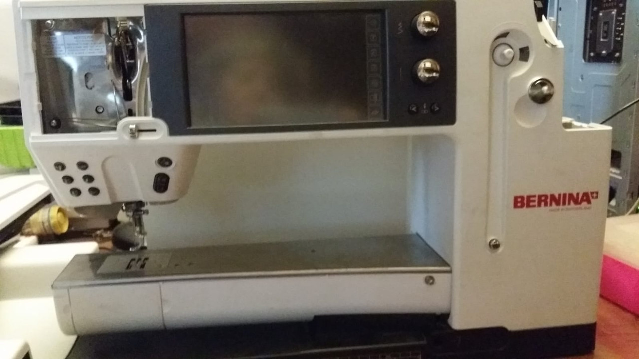

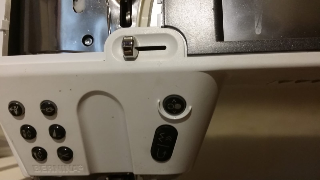

1. Снятие корпусных панелей. Попыталась приступить к тестированию, но машина стала обрывать нитку на 1-2 стежке на вышивке, а на шитье нижнюю нитку вообще не захватывает и после 2-х проколов идет обрыв верхней нити.Предположительно верхняя нить застревает внутри в районе кнопки Пуск-Обратный ход. Причем если после обрыва поднять лапку, но нить оттуда вытянуть невозможно ни с какой стороны и ни через технологическое отверстие на лицевой панели, т.к. она зажата намертво. Вытягивается по-немногу при качании маховика по час. и против час. стрелке на четверть оборота.
Для того, чтобы увидеть что там происходит надо снять лицевую панель, но нам с мужем удалось снять только верхнюю крышку. Подскажите, пожалуйста, как снять лицевую и левую боковую панели корпуса, т.к. кроме обрыва нити еще не работает автозаправщик Фото того, что разобрано

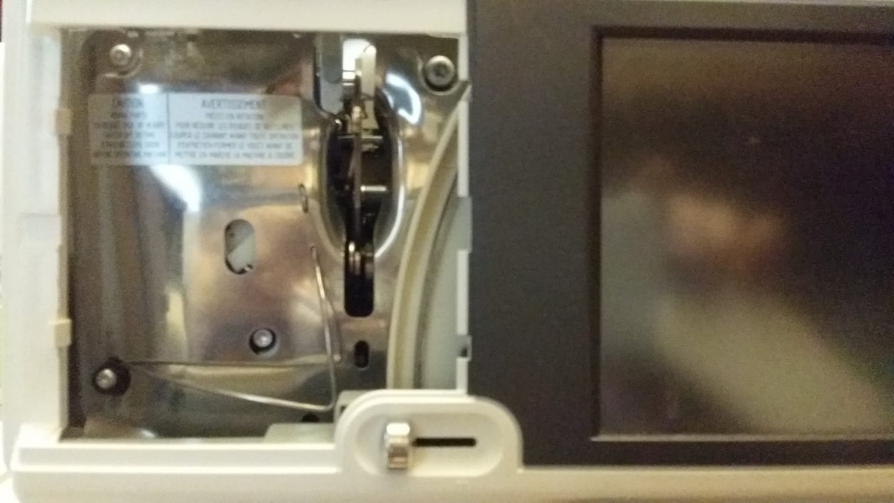

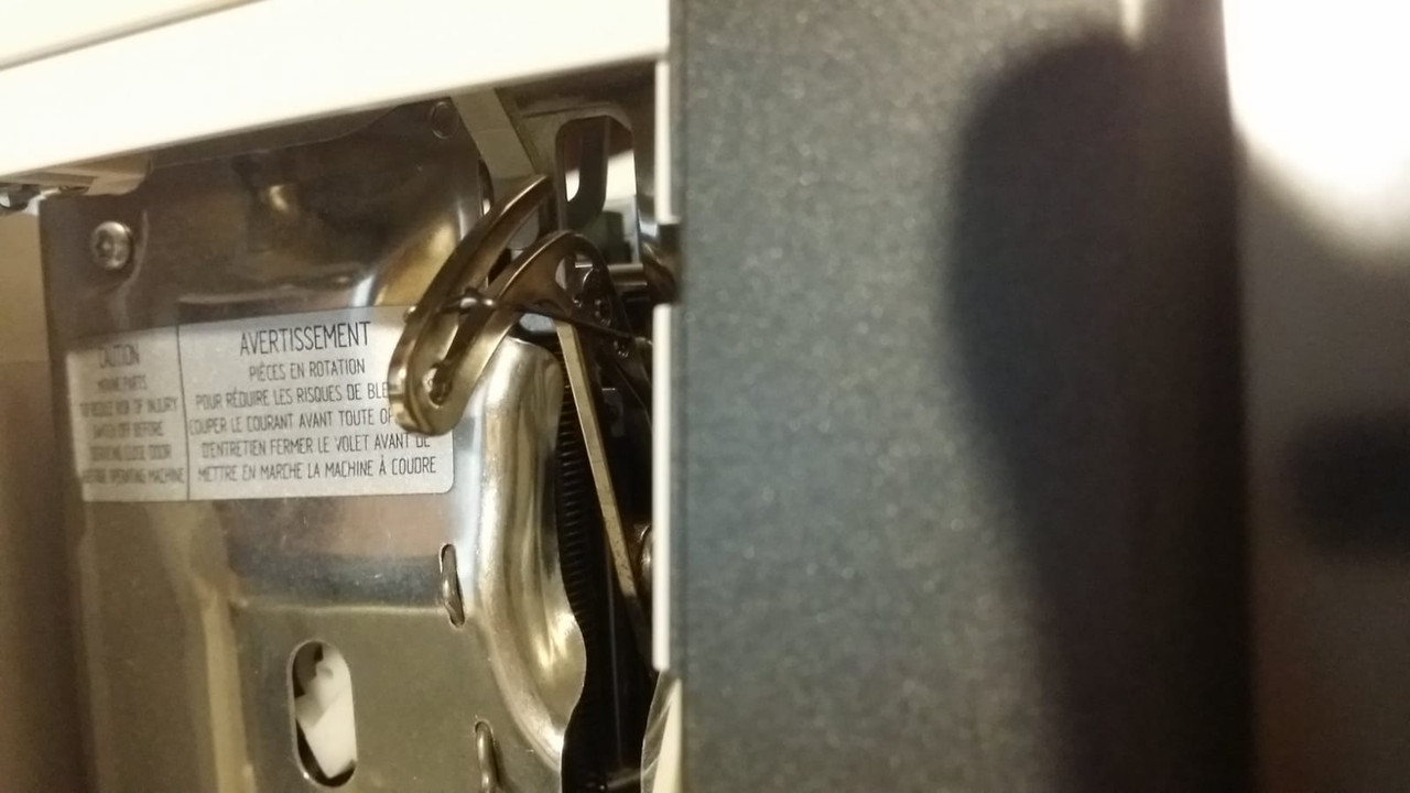

2. При снятии панели технологического окна на меня отскочила пружинка коромысла. Посмотрите, пожалуйста, правильно ли ее установила

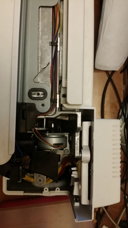

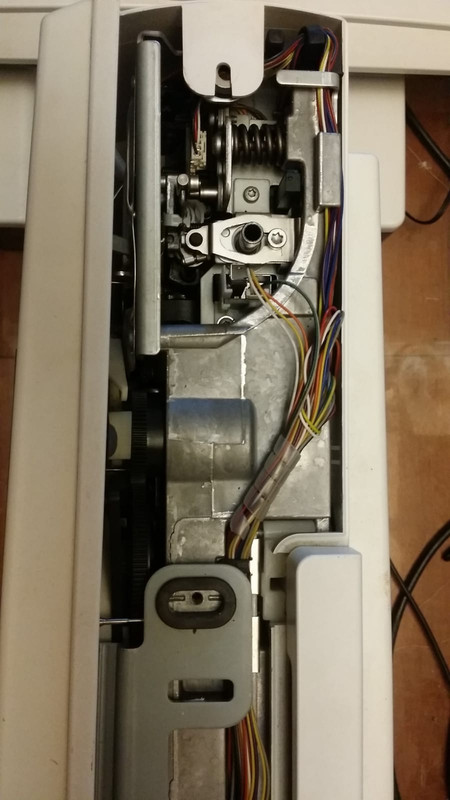

Марина, спасибо огромное!!!!! Только что увидела сообщения!!! 2 недели с мужем занимаемся машиной, сами сняли все панели, решились на такое благодаря Вам))) Даже просто поддержка очень необходима) Я все напишу в теме с фото. Много нашли неожиданного, подправили, нижняя нить ни при каких скоростях (испытывали до половины максимума) не перетягивается на лицо, валик по сравнению с тем, что было небо и земля. Нить практически не рвется, работала больше 2-х часов без перерыва, остановилась когда нить в шпуле закончилась. Но остались 2 узла где зажимается нитка, один в районе компенсационной пружины, мы туда не добрались, сейчас,  думаю, получится. Правда, не представляем что там может быть такое и от чего тоже непонятно. Как будто просто клинит. Но мы еще не смогли добраться до прижимных тарелок, сверху видим, а с боку тарелки закрыты корпусом. В руководстве написано что тарелки надо чистить, но совершенно непонятно как. А второй такой же эффект зажатия нити происходит в челноке. Мы челночное устройство разобрали совсем, сняли пружину и обойму куда шпуля вставляется. Нижнюю нить зажимает приблизительно в том месте где нить от шпули заводится в корпус (обойму) шпуледержателя. Иногда при заправке нижней нити в эту щель происходит зажатие сразу. Причем нить просто так не вытащить, приходится качать маховиком, чтобы нить постепенно с приличным усилием вытянуть. Но когда все устройство разобрано совершенно непонятно что может так зажать нить. Сейчас во время шитья такого уже давно не было, а вот при заправке случается часто. Завтра будем все внимательно изучать, а то даже не знаем как правильно должна идти верхняя нить в области компенсационной пружины. Спасибо огромное!!!!)))) С момента приобретения машины она никогда так не шила))))
Да, забыла написать - совсем сломался автозаправщик. Пластиковый элемент выходит из-под корпуса, разворачивается приблизительно на 45 градусов и останавливается. Одновременно происходит фиксация иглодержателя. И все. Дальше, чтобы шить/вышивать надо нажать пальцем на фиксатор иглодержателя, он отщелкивается, и белая пластиковая деталь разворачивается и уходит под корпус. И еще при разборке корпуса выпала металлическая деталь (мы ни причем, она давно там болталась)))) Муж сказал что от автозаправщика, но я не уверена. Видела  такие на небольших платах, они фиксировали расстояние платы до корпуса.
Добрый день!!!
Из машины продолжают выпадать детали и крепеж, но машина шьет!!!))) Нитевдеватель пока не отремонтировали, может быть это его детали? Марина, посмотрите, пожалуйста, может быть в 7-ой серии у машин этот узел похожий и знаете что это за детали. Откуда. На последнем фото отмечено место куда детали упали из под корпуса
